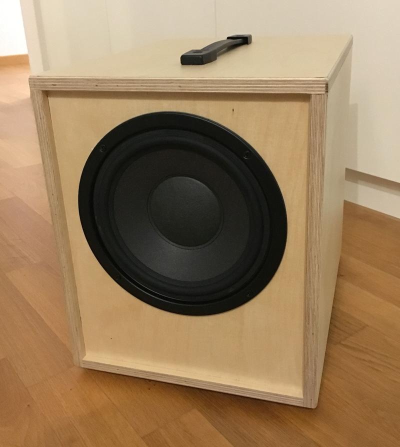

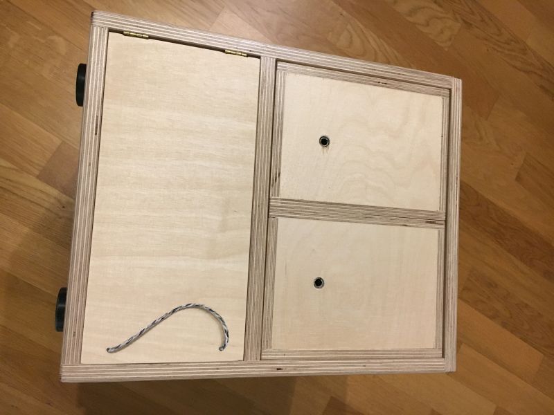

    Das System besteht aus einem Subwoofer, der sowohl Platz für die Satelliten bietet, als auch die gesamte Elektronik und alle Kabel beherbergt.
    Als Verstärker wurde ein 2.1 Modul von Aliexpress verbaut, das mittels altem Laptop-Netzteil versorgt wird. Auch wenn das Modul laut Datenblatt bis zu 120 Watt leisten soll, begrenzt und schützt das schwächere Netzteil das System.

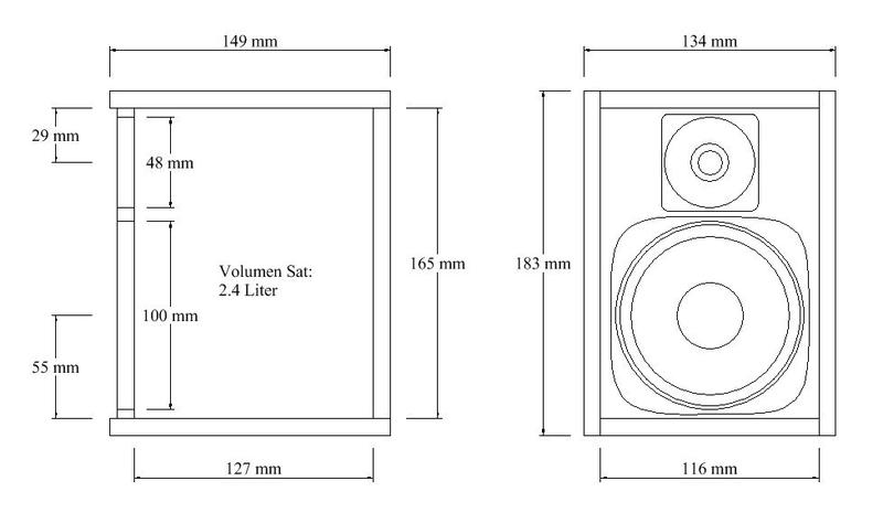

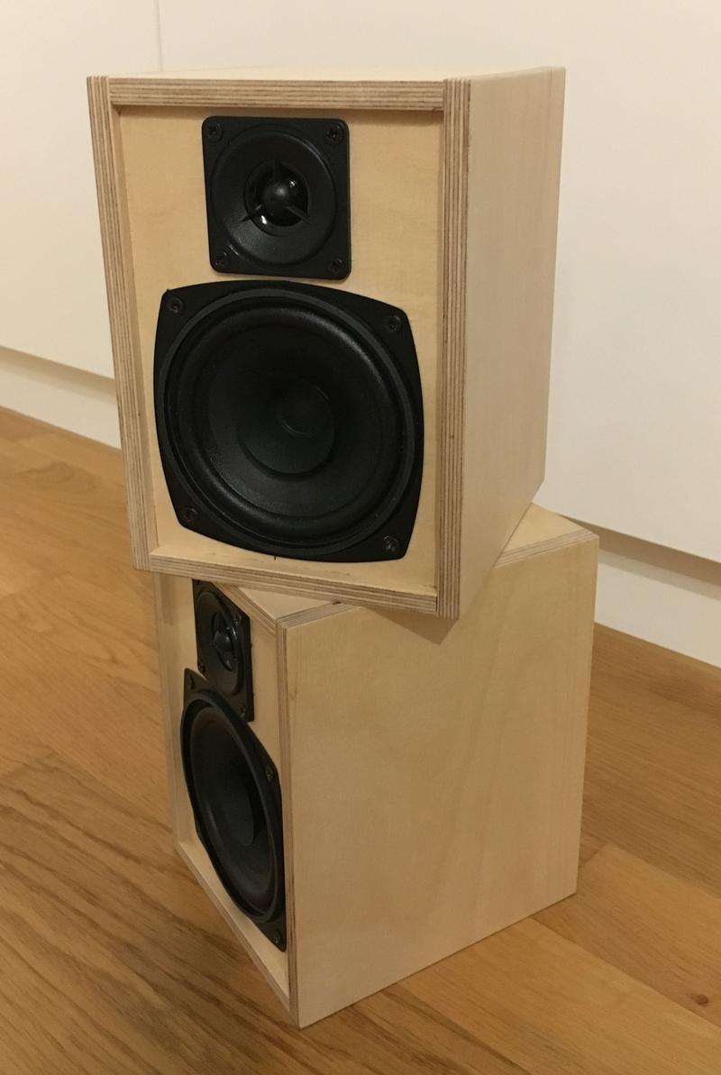

    Der Subwoofer beherbergt ein 20cm Chassis, das auf ein geschlossenes Volumen von knapp 20 Liter spielt. Die Satelliten mit rund 2 Liter Volumen bestehen aus FR 10 und SC 5. Letztere bei rund 3kHz getrennt, was entgegen der Katalogangabe hier sehr gut funktioniert. Ebenfalls ist ein passiver Hochpass bei rund 120 Hertz verbaut. Leider finde ich die Weichenschaltung im Detail gerade nicht mehr.

    Sehr schön und creativ aufgebaut. Vielleicht hätte man die Holzstärke eine Nummer kleiner wählen können, wegen dem Gewicht. Durch die ganzen Querstreben ist das ja schon mechanisch recht stabilisiert, schätze ich.
