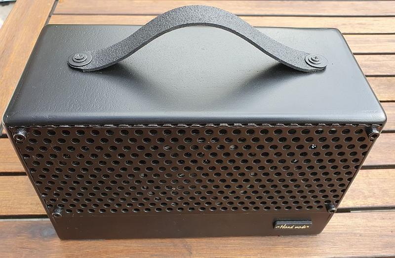

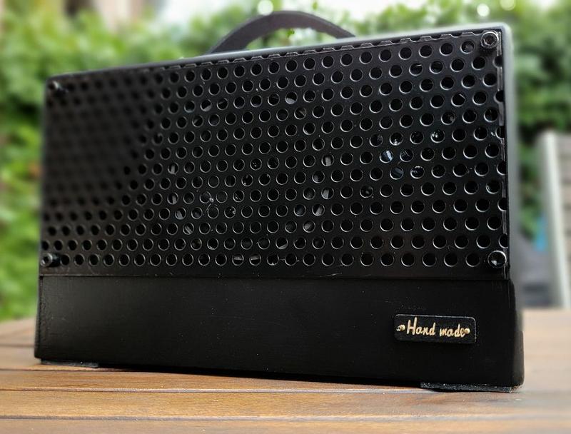

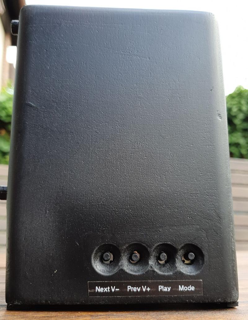

    ... wollte ich einmal das kleine Teil kurz vorstellen:

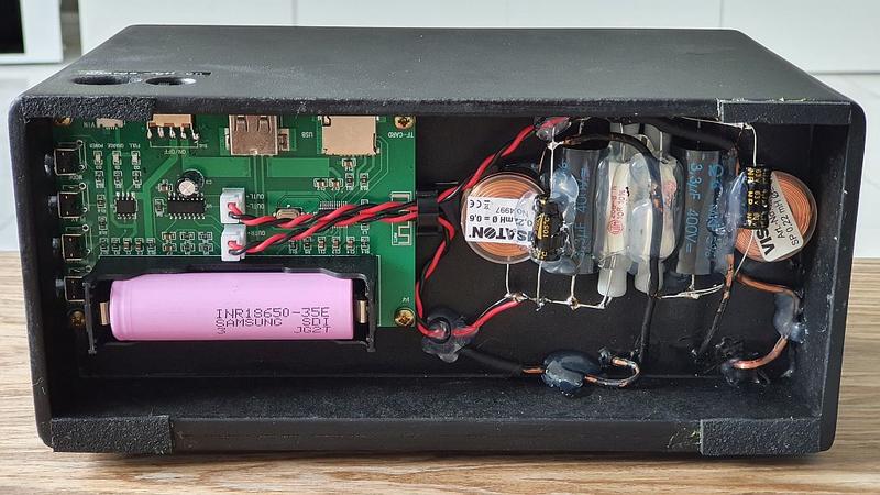

    Verbaut sind zwei FR58 in 2Litern mit FRS8 Passivmembran ohne Zentrierspinne.
    Verstärker ist ein kleines 2x5W Bluetooth Modul PAM8403, welches es für schlappe 6EUR in der Bucht gibt. Das tolle an dem Modul ist, dass einfach ein 18650 Akku eingelegt wird und auch gleich über USB wieder geladen werden kann. Mit einem 3500mAh Akku läuft das Ding jetzt schon locker 12 Stunden und noch keine Ermüdungserscheinungen.

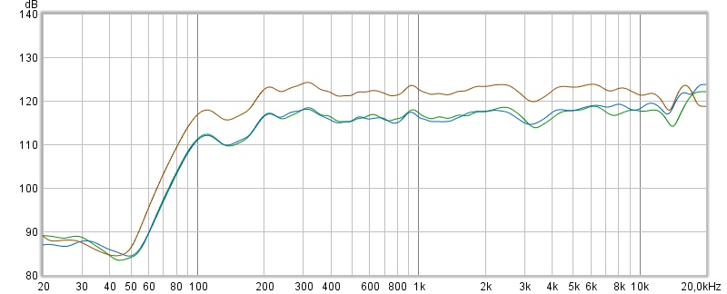

    Anbei ein paar Fotos, Boxsim Datei und der Frequenzgang in 30cm Entfernung, Glättung 1/6. Links, rechts und beide zusammen.
    Auch wenn das kleine Teil keinen Killerbass liefert (wie denn auch) so kann man aber absolut entspannt über einen längeren Zeitraum Musik hören, ohne dass irgendetwas nervt.

            Hallo Jan,
            mal kurz überschlagen:
            Verstärkerplatine 6,-
            18650 Akku 5,-
            2 x FR58 20,-
            FRS8 10,-
            Sperrkreis ca15,-
            Holz/Lack ... ?
            Alles in allem biste bei ca.60,-EUR, d.h. kein Schnäppchen im Vergleich zu Fertikprodukten.
