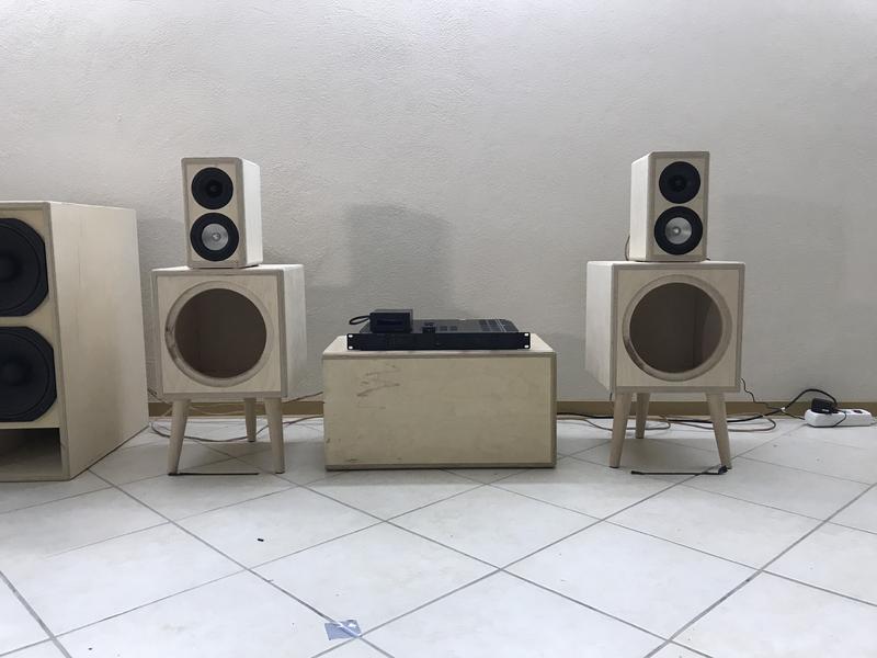

    Mich beschäftigt seit Jahren der GF250 und ich hatte ihn in allen möglichen Behausungen, … der kann ganz besonders tief in BR abgestimmt werden, aber dann in großen Standboxen, bis hin zu kleinen Voluminas in CB, meine GF250 Regalbox mit der KE25 hatte damals auch um die 25 Liter, … nachdem ich ein originalverpacktes Paar GF250 hier in Forum bekommen hatte, reifte lange folgende Box:
    Die Reste-Regalbox war die zweite Idee welche ich mit einer Serienweiche und Mitteltonkorrektur passiv umsetzte, … nun eben noch der Sub in stylischer 50/60er Optik, sprich schrägen Standfüßen drunter.
    Das Ganze wird nun angetrieben mit einem Vierfachverstärker und einer Audaphon DSP 24 Aktivweiche, welche auch als Vorverstärker fungiert, sprich das Signal geht über Klinke und Cinch direkt vom Computer in die Aktivweiche, …
    die Gf250 werden in dieser Woche noch eingebaut, und schlussendlich abgestimmt.

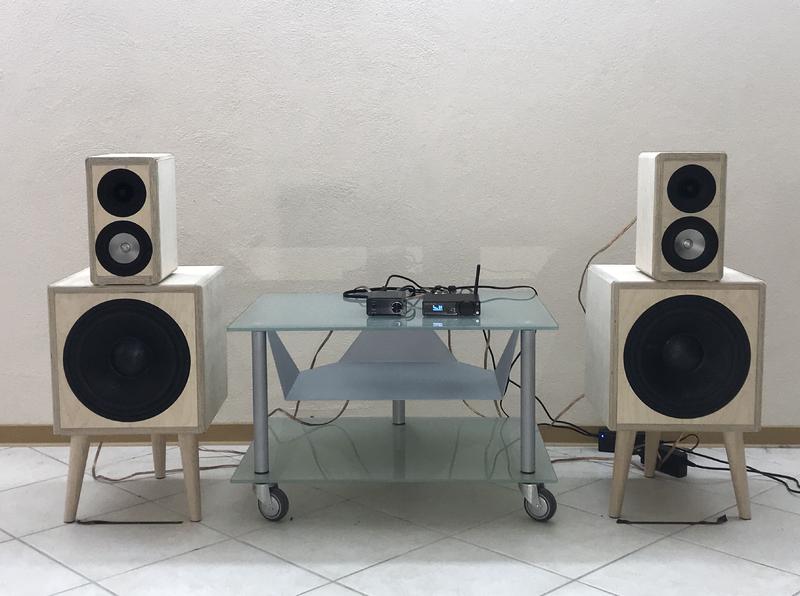

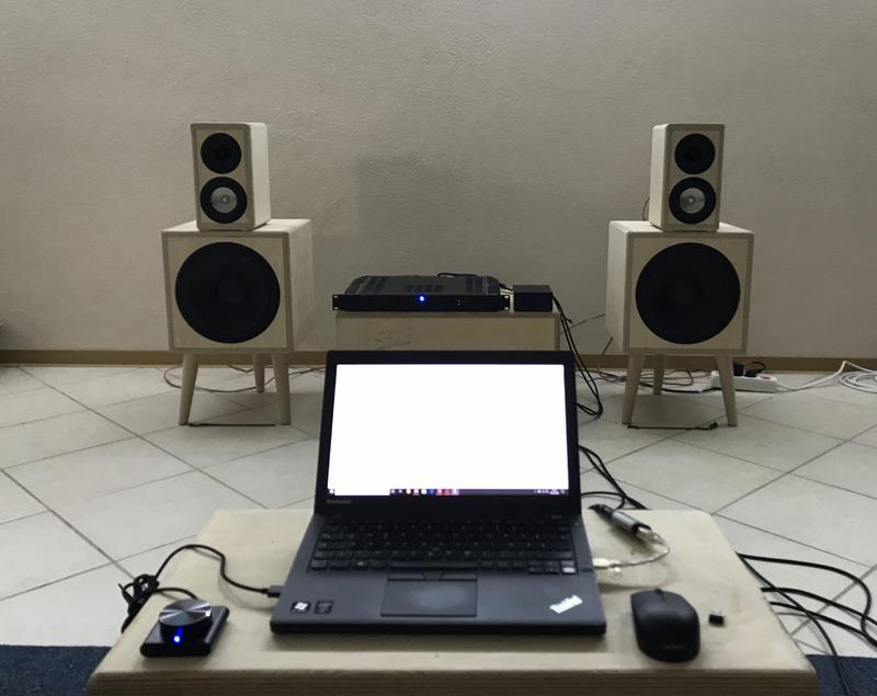

    die beiden Subs wurden heute morgen fertig verdrahtet und eine erste Abstimmung ist auch gleich noch vor 8 Uhr gemacht, mit ein paar Modifikationen höre ich nun gut vier Stunden Musik, ... es klingt ganz wunderbar, Trennung ist aktiv bei 140 Hz mit 24 dB, … sicher könnte es auch deutlich höher trennen, aber ob ich sie so stelle wie auf dem Bild ist noch unklar, ich möchte mir auch andere Standplätze der Subs etwas entfernt von den Regalboxen vorenthalten.
    Was mich ganz enorm stört ist der fehlende Maximalpegel, … der Schuldige an der Stelle ist das Audaphon, das weiß ich vom letzten Projekt, … sprich die Chassis und der Vierfachverstärker werden in keinem Falle ausgenutzt, … die Chassis machen nicht mal die Hälfte an Hub, bei Vollausschlag Lautstärkeregler, dies allerdings sauber ohne Verfärbung, … eine bereitliegende Behringer soll diesen Mangel erstmal untersuchen, … vielleicht sollte ich auch mal Digital in das Audaphon, da habe ich aber nicht all zu viel Ahnung was ich da zwischen PC und Audaphon brauche, …
    werde mal recherchieren

      Nicht mal in der Doku steht etwas zu Eingangs- bzw. Ausgangsspannungen. In der Regel ist der Pegel vom PC recht niedrig, probier doch spaßhalber mal den NAD als Vorverstärker dazwischen, der hat genug Pegel ...
      Also checken ist das Problem der Eingangspegel oder hat das DSP am Ausgang zu wenig für die Endstufen (der apart will nur 1V, das ist ok).

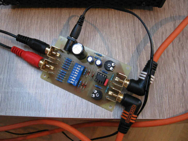

        Sollte das Problem zwischen Notebook und Audaphon liegen, könntest du einen meiner Anpassverstärker verwenden (wie die im Umschaltverstärker). Habe noch zwei fertig aufgebaute in der Wühlkiste ...

          wo nimmt dieser anpassverstärker seinen Strom her? und was macht dieser?
          ist es nicht besser gleich einen einfachen Vorverstärker zu holen?

            Strom kommt aus einem 0815-Steckernetzteil mit 12V (eins von denen, die zwei Jahre bei dir rumlagen ), verstärken (oder abschwächen) tut er zwei Kanäle bis 20dB, eingestellt mit Trimmer auf der Platine. Ist also ein einfacher Vorverstärker (mit gutem OP-Amp NE5532AN), nur mit quasi fixer Pegeleinstellung, also als Anpassung zwischen zwei Geräten (von denen eines die Pegelregelung übernimmt).

                  da ich sowieso den vor einem Jahr angeschafften FOSI-Audio-Verstärker austesten wollte, der über BT und über USB funktioniert, habe ich heute mal diesen angeschlossen. Leider hat der keinen Vorverstärkerausgang, aber einen SUB-Ausgang. Dort habe ich über einen Y-Cinch ebenso für einen Test ein 2x50 Watt Class D- Verstärkerlein angeschossen, und einfach mal getestet, … Katie Melua und Norah Jones ist wie immer meine erste Testmusik, diese habe ich über I-Phone und Youtube auch schnell gefunden. BT war richtig schnell eingestellt und los geht's, …
                  link
                  link2
                  ps. das Glasteil ist bei meiner Freundin frei geworden, da ich ihr die Soundbar gebaut habe.
