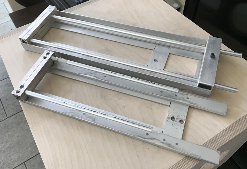

        • 10068
        Fräszirkel aus Alu ist fertig aber noch nicht an vielen Bohrungen getestet.
        im Vergleich zum "Alten", der auch im Bild ist, kann der neue Fräsungen machen bis Radius 300 mm plus Fräser. Der "Alte" konnte 200 mm plus Fräser, was doch manchmal zu klein ist.
        1 ist das Zentralloch für kleine Bohrungen bis Radius 200 mm
        2 ist das Zentralloch für große Bohrungen bis Radius 300 mm
        3 ist der integrierte Maßstab, er ist auf die Rundführung aufgeclipst und wird vor dem Fräsen ausgerichtet.
        bei 4 und 5 sieht man dass der Alte etwas zu kurze Rundführungen hatte, diese sind beim "Neuen" deutlich länger, und zusätzlich ist noch eine seitliche Führung Nummer 6 mit eingebaut und dadurch ist das gefräste Loch deutlich besser geführt. Die Fräsung rattert deutlich weniger, schon jetzt ist eine Verbesserung zu bemerken, … ich möchte noch ein paar kleine Verstärkungen mit einbauen und es sind auch noch nicht alle Schrauben drin, sodass man noch nicht viel Zustellung machen kann, …
        Der Alte hatte auch durch die zu kurze Führungen bei ganz kleinen Bohrungen seine Probleme, dies wurde nun korrigiert. Der Alte war auch in der Grundplatte nicht ganz plan sodass die Tiefe der Bohrungen oft um 2-4-zehntel schwankte. Dies ist nun absolut plan.

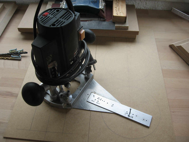

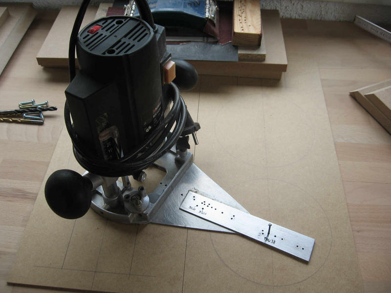

          Super gelöst! Ich (schäm ) habe da seit Urzeiten immer noch den pragmatischsten aller Zirkel:
          Alte Billigfräse, Rest Alublech gesägt, Fräse fix verschraubt, Einstellung wird angerissen und 2mm-Loch für Stahlnagel gebohrt. So fallen die Senkungen für meine Lieblingschassis immer gleich aus !
          Das wäre doch DAS Werbegeschenk für Visaton: Blech gelasert (mit Logo) mit den Löchern für alle Senkungen der erhältlichen Chassis
            • 1173
            Sehr feine Idee und dann die Anbindung an den Frästeller ebenfalls über eine Rasterung für ein paar gängige Fräserdurchmesser

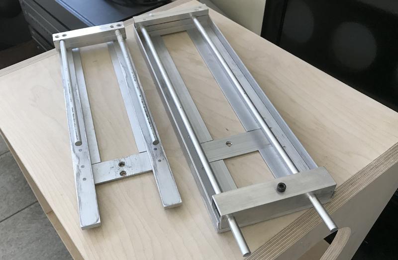

              • 10068
              so, nach erfolgreichem Test, noch einmal das Endergebnis, … wie angesprochen habe ich noch eine Verstärkung/Querbrücke angebracht, diese ist abnehmbar und wird abgenommen beim Einsetzen der Fräse, und wieder angebracht. Ich möchte dort noch eine Gewindestange plus M5 Flügelmutter mir besorgen, sodass ich dies auch ohne Werkzeug machen kann, …
              Das Ganze ist ja aus zwei Gründen gemacht worden, zum einen wegen der größeren Durchmesser, dies hatten wir schon und zum anderen ein etwas stabileres Fräsen, was heute morgen ausprobiert wurde, … ich kann sagen dass die Stabilität zum Alten deutlich besser geworden ist.
              Ich habe dann gleich noch das Rack der Megastella wegen Hitzeabfuhr durchlöchert, gleichzeitig sind die Ausfräsungen Griffe des Racks. Es macht Spaß mit einem solchen Kreisfräser zu arbeiten, …
