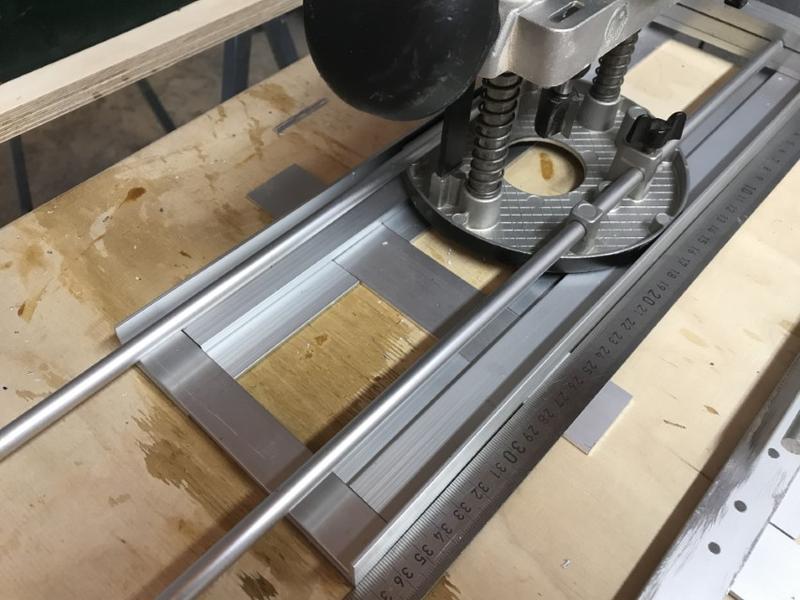

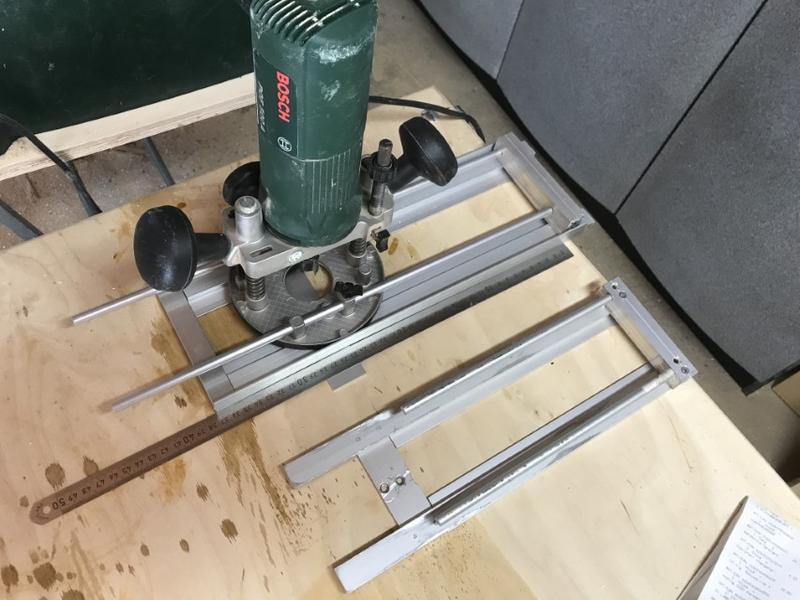

    ihr werdet jetzt sicher fragen warum dieses Thema in der Galerie landet, ganz bewusst, … da es schon länger ein Projekt in meinem Kopf war, welches ich geplant habe, aber keine Zeit dazu hatte, … "Corona"
    der Aufhänger für dieses Kleinprojekt war, dass ich einen Fräszirkel vor Jahren gebaut habe, der für den 21er Beyma leider zu klein ist. Ich hätte nie gedacht, dass ich mal ein Loch für einen 21er fräsen muss. Nun war die Frage baue ich einen "Neuen" oder rüste ich den "Alten" auf. Da der Alte sehr gut gelungen ist und nur ein/zwei kleinere Problemchen hat, habe ich kurzerhand beschlossen einen Neuen zu bauen, und nach Suche der Aluleisten ist mir aufgefallen dass von damals das Meiste an Material noch hier war. Und die Entscheidung war dann getroffen.
    Der Fräszirkel hat nun etliche Jahre gehalten und ist insgesamt sehr stabil. Auch die Handhabung ist sehr gut, leider gab es immer ein kleines Problem mit dem Tiefenmaß, … Dies wird beim Neuen etwas stabiler gelöst. Dann gab es immer ein kleines Führungsproblem des unteren Tisches der Fräse, auch das habe ich mit Winkelalu auf beiden Seiten gelöst. Ich wollte noch irgendwo ein Bandmaß unterbringen, da habe ich noch nicht wirklich eine zündende Idee!
    Schaut selbst, gibt es noch Verbesserungsvorschläge bevor ich Ende der Woche fertig baue?

      Der ist nicht gekauft sondern ich mache den selbst aus Aluminium-Stangen, die gibt es für kleines Geld im hornbach.
      Den ersten habe ich grob nach einem Bauplan aus dem Netz gemacht. Der jetzige ist leicht modifiziert.

            es geht hier um einen in DIY-erstellten Fräszirkel und den letzten gezeigten von Ebay habe ich auch, aber den kann man in der Genauigkeit absolut nicht mit dem hier vergleichen, und was noch dazu kommt, ich hätte für die gesamten Materialien keine 15 Euro bezahlt, … das Zeugs war für mich aktuell sogar kostenlos, denn alles lag noch als Abfallstücke hier rum, … lediglich kürzere Schrauben werden noch benötigt, deswegen hier ein Vorabbild, die M3x8 sind natürlich noch zu lang und werden durch kürzere Schrauben ersetzt, und es fehlt noch das Mittelloch. Ansonsten, die Arbeitszeit von rund 1-2 Stunden sind in Coronazeiten auch zu verschmerzen, ich hätte halt den Alten weiter genommen, … Es macht und doch allen Spaß etwas in der Werkstatt zu machen, …
            "DAS IST UNSER HOBBY"

                      • 1173
                      Vorschlag:
                      Hast Du noch Winkel- oder T-Profil übrig? Dann nimm eins in der Länge des Lineals, montiere es kopfüber von aussen an das L-Profil, vor der in Bild 3 das Lineal jetzt liegt, auf die Oberfläche das Lineal verschraubt / verklebt. Aus einem Stück VA-Blech, Alu wäre mir an der Stelle zu weich, einen gekröpften Zeiger kanten / feilen, diesen am Tisch des Fräsers fixieren, vielleicht ähnlich wie jetzt die Klemme am Rund ausgeführt ist, sollte funktionieren
                        • 10042
                        Vorschlag:
                        sehr geile Idee, Danke

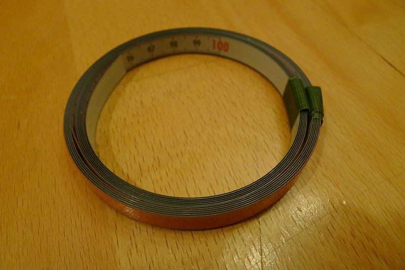

                            Ich schon öfter.
                            Wegen dem Lineal habe ich überlegt, wüßte aber auch keine Lösung. Spätestens wenn man den Fräserdurchmesser wechselt, müßte man es aber anpassen können. Zumindest verrechnen.
                            Dann wird es wieder schwierig und aufwändig.
                            In der unten in den Bildern gezeigte Variante geht das sehr einfach.
                            Die Skalierung zeigt den Abstand zur Fräsermitte, da muss man dann nur den Radius des Fräsers dazurechnen.
                            Wenn man dann noch Kopier- Ringen arbeitet ist die Fräse immer zentriert.
                            Ich nutze nur noch die Skala und die Fräsungen passen ...
                            Das mm Lineal gibt es als selbstklebende Version in Werkeughandel.
                            Dirk
