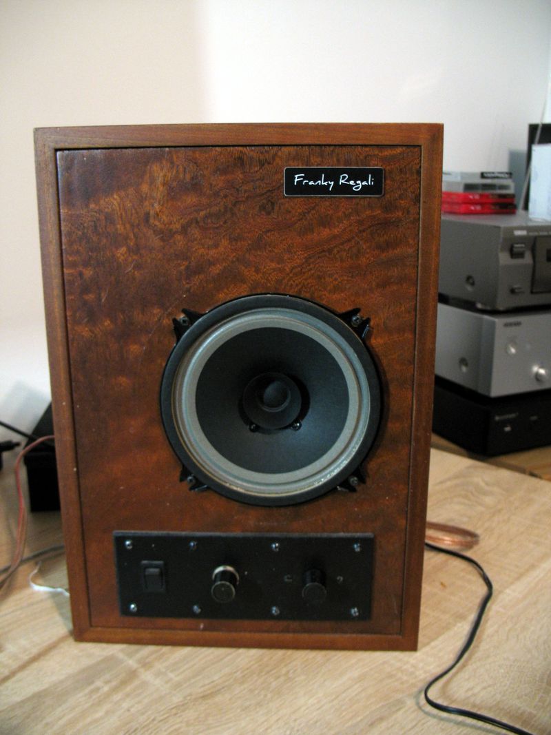

    Diese Aktivboxen gehen schnell und klingen ganz ordentlich. Ich hatte noch Gehäuse herumliegen, die fassen 6,6 Liter (alles, was so groß oder größer ist, geht, der FR13 lässt sich nicht gerne in zu kleine Gehäuse sperren). Dafür habe ich rasch neue Fronten gemacht. Die Bedienelemente v. l. n. r. sind Einschalter, Lautstärkeregler und Quellenwahlschalter.

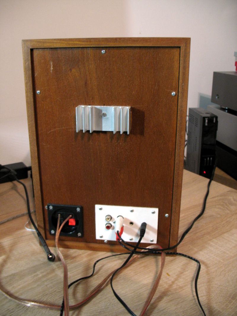

    Hinten sieht man an der aktiven Master-Box den Kühlkörper für den Verstärker (TDA2000 oder so, nach Belieben) und die Anschlüsse v. l. n. r. Klemmen für passive Slave-Box, Cinchbuchsen für Quellen 1 und 2, Klinkenbuchse für Quelle 3, Buchse für 12...14V Steckernetzteil.
    Das geschlossene Volumen ist mit Steinwolle bedämpft, wer sich davor fürchtet, lieber gut mit anderem Dämpfungsmaterial vollstopfen. Mehr ist besser, wegen der hohen Güte. Ebenfalls dem Bass hilfreich entgegen kommen die Ausgangskondensatoren von 1000µF vom Verstärker, es handelt sich also schon um GHP.

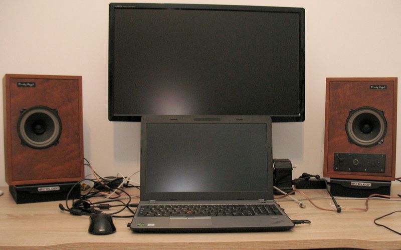

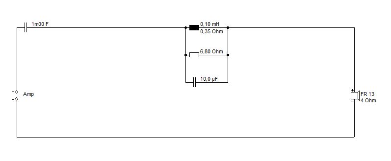

    Ich finde, dass die auf dem Schreibtisch auch passabel aussehen. Eigentlich gehört die Master-Box links hin, auf dem Foto ist es also verkehrt herum, sorry. Am Klang gibt es außer fehlendem Tiefbass nicht viel zu meckern. Die Spitze bei 7,5kHz hätte ich besser noch mit einem zweiten Sperrkreis abgesenkt, um die letzte Verfärbung im Klang zu neutralisieren.

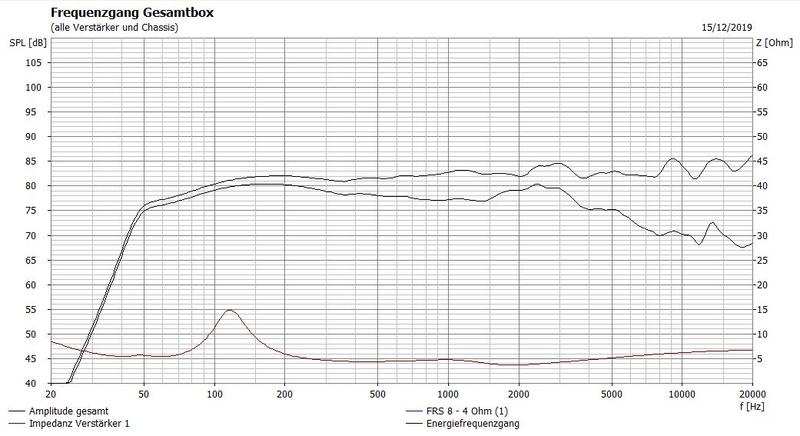

    Ein Sperrkreis um 5kHz hat mir aber genügt, die Arta-Messung zeigt dessen Wirksamkeit. Im Boxsim-Projekt findet ihr alle anderen Infos. Die Simulation "auf Tisch" bedeutet, dass ich die Kantenbeugung unten abgeschaltet habe.

    Wenn du die sowieso am PC betreibst und Windows fährst, kannst du ja mit Equalizer Apo entzerren. Finde ich für PC-Boxen optimal.

      Nein, die Boxen haben mit Absicht drei Eingänge, damit man auch andere Quellen anschließen und dazwischen wählen kann. Die Entzerrung wäre also nur elektronisch hinter dem Quellenwahlschalter sinnvoll, z. B. mit zwei bis drei Bandsperren.
      Und wer sagt denn was von Windows? Die Boxen habe ich heute einer Dame angeliefert, die Linux benutzt. Ich benutze auch seit 2006 Linux, aktuell Ubuntu Studio und Xubuntu. Linux bietet selbstverständlich auch die Möglichkeit, einen Software-Equalizer zu benutzen.
      Also wie gesagt, der Klang ist weitestgehend ausgewogen und mit einem zweiten Sperrkreis kriegt man die obere Spitze auch noch weg. Als Basis für Weiterentwicklung hänge ich mal eine weitere Simulationsdatei an.
      Interessant ist, dass im Bereich von 1kHz bis 3kHz die Simulation mit der Messung nicht übereinstimmt. Die Chassisdatei ist noch eine alte von Boxsim 1.20 und vielleicht nicht auf dem aktuellen Stand oder nicht so akkurat. Andererseits kann aufgrund der Membranform (Doppelkonus) die Messung in nur 20cm anstatt 1m Mikrofonabstand meinerseits die Abweichung bedingen.
        es gibt keine neue daten vom FR 13-4, leider
        mit dem kleineren FRS 8-4 bekäme man mehr bass (br abstimmung)

          @ Frankynstone, hättest du kein 10 uF zu verfügung statt 2 x 4,7 ?

            ich wollte doch nur ein einfaches Projekt vorstellen, jeder kann es besser machen. Tatsächlich hatte ich einige 4,7µF-Kondensatoren herumliegen und dann habe ich die halt genommen. FR 13 hatte ich auch. Die Gehäuse sowieso. Und alles zusammen funktioniert.
