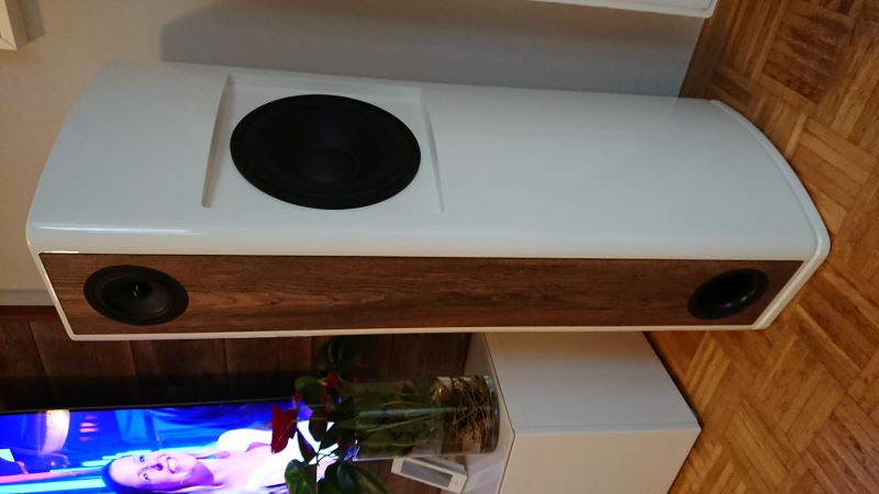

    Moin alle zusammen.
    Es ist vollbracht.
    Mit eure Unterstützung, Vorschläge und Empfehlungen hab ich es geschafft das unmögliche (für mich).
    Das Projektplanung B100 auf VOX 200 Basis wurde umgeplant und erweitert.
    Und das ist raus geworden.
    und Simulation dazu.
    Das bin ich.
  • blaueelise
    • 23.10.2012
    • 551
    Wow, sieht aber gelungen aus, nette Optik
    Welchen Lack hast Du verwendet und wie verabeitet?
    Wie ist Dein Kleineindruck?
    VG
    Michael

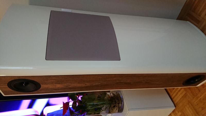

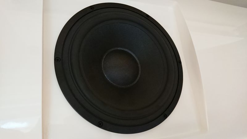

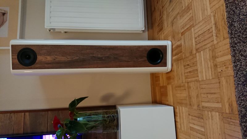

      Hi.
      Danke, in echt sehen die noch besser aus (Bilder wegen komprimieren haben an Auflösung verloren).
      Die Gehäusen haben ein Auto Lack als Finish bekommen (da traute ich mich nicht). Das hat ein guter bekannter von Jugend gemacht. Ich habe es nämlich nur 6-mal grundiert und sorgfältig geschliffen, der musste nur 2 Schichten über lackieren.
      Der Klang Eindruck?
      Das ist auf jeden Fall top.
      Bass Gewalt ohne Ende, wie auch bei Voxen (von Zeitschriften und Foren Mitgliedern nachzulesen) bekannt. Bass musste ich sogar runter drehen, zu erst um 1 dann 1,5db.
      Da muß ich an B100 noch mal ran (ist noch 1ohm Widerstand dran, nur den Buckel um200Hz macht mich nachdenklich). Ich wollte schon immer ein setup ohne Sub. Das habe ich jetzt. Aber das BR 25.50 auf 14cm zu kürzen war falsch, es kann denke ich länger sein (brauche neue) oder?.
      Von Wirkungsgrad ist natürlich kein PA, aber sauber und trocken. Und jetzt weiß ich das die kostenlose Version von Spotify von Streaming Qualität (mist) ist.
      B100 ist so was von Sahne, und in meine 4 wenden auch die richtige wall (hab fast kahle Wände und wenig Möbel).
