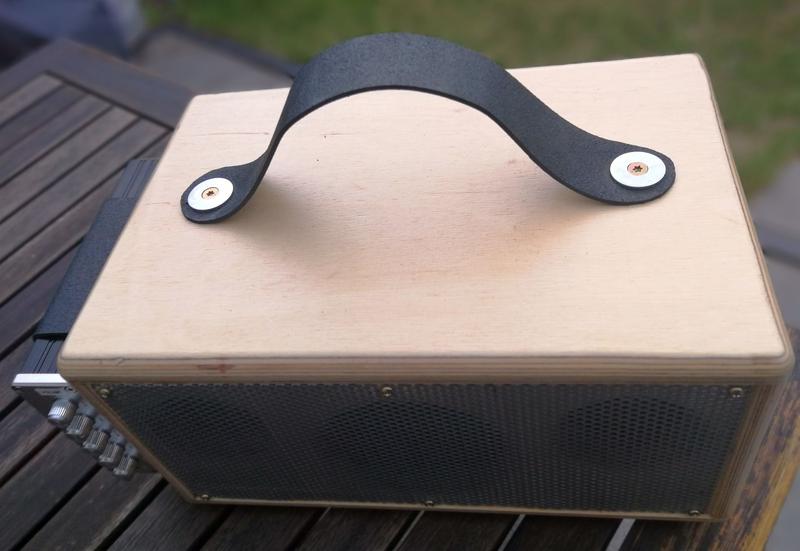

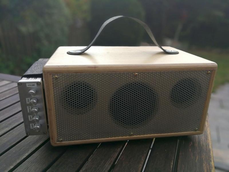

    hier meine BoomBox. Verbaut sind 2 x FR58 4ohm und 2 x KT100V.
    Das Ganze läuft an einem 2.1 Verstärker. Betrieben wird das entweder über ein altes Laptop Netzteil 19V oder aber ein 12V Bleiakku was ganz hervorragend funktioniert.
    Eine Weiche gibt es nicht, ausser GHP Kondensator für die impulskompensierten Tieftöner.
    Für Interessierte gibt es die Boxsim Datei im Anhang.

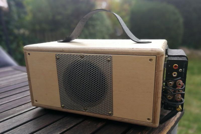

    heyho, deine BoomBox ist ja auf Nehmerqualitäten im mobilen Einsatz getrimmt.
    Ich nehme an das die beiden KT100V im GHP auch bei dir den Pegel begrenzen.
    • boarder_king
      • 07.06.2002
      • 186
      ja, es sind definitiv die KT100V.
      Warum? Weil die beiden Dinger richtigen Bass können und auch machen. Das klingt wirklich bis zu einer gewissen Lautstärke, die gar nicht mal so gering ist, richtig richtig erwachsen.
      Andere BoomBoxen können vielleicht erstmal rein gehörtechnisch lauter, aber warum? Weil die ein DSP eingebaut haben, was den Tiefbass unter ~150Hz mit steigender Lautstärke begrenzt. Diese Möglichkeit haben wir nicht, zumindest nicht ich.

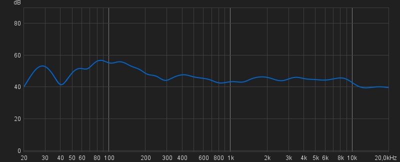

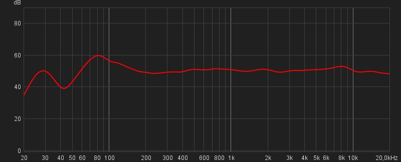

                Also, nach längeren Hören, ist ein Sperrkreis für den FR58 unausweichlich. Dieser besteht bei mir aus 0,22mh / 33ohm/ 17µF
                Anbei zwei Messungen, einmal Nahfeldmessung am rückseitigen KT100V und einmal gesamt von vorne ca.50cm Entfernung und am Hoerplatz. Glättung jeweils 1/3.
