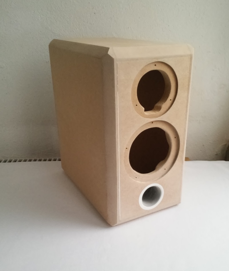

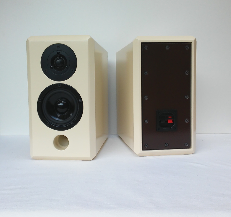

    ich habe meine jüngstes Projekt fertiggestellt, eine kleine 2-Wege-Box mit W100S und DT94. Es sollten Lautsprecher mit etwas mehr Tiefgang als die Aria light werden, jedoch keine Standboxen wie die Topas light. Der Name bezieht sich auf die verwendete Farbe: Hellelfenbein RAL 1015.

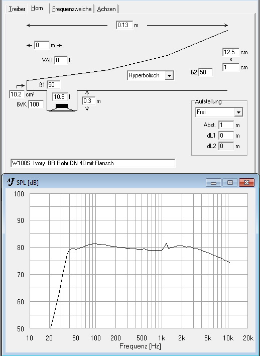

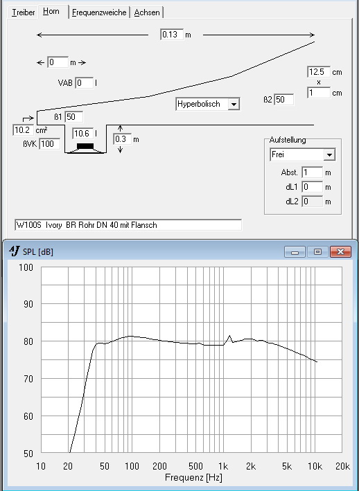

    Der W100S ist in gut 10 Liter Volumen auf 45Hz abgestimmt:

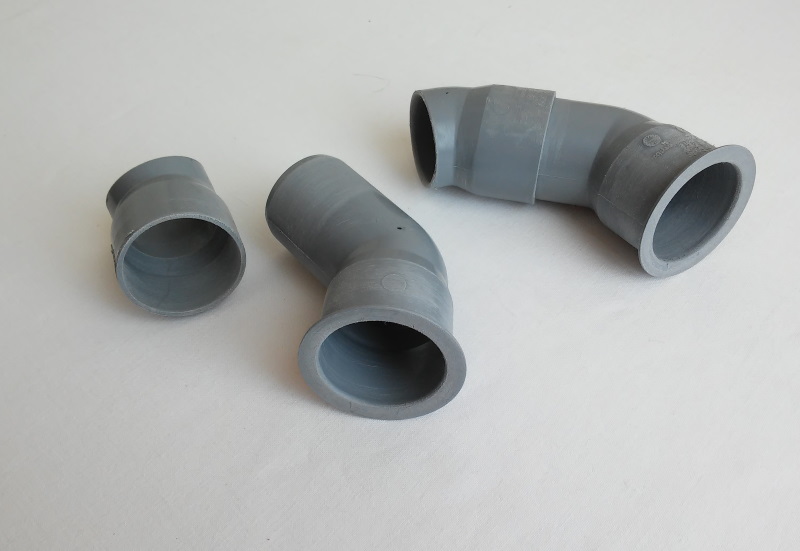

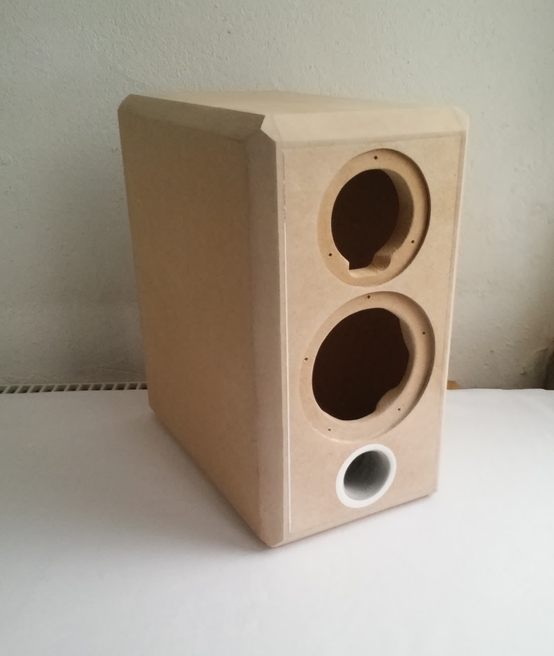

    Als Bassreflexrohr kommen zwei gebogene Stücke Abflussrohr DN40 zum Einsatz. Beim vorderen Rohr bleibt ein Stück vom Flansch stehen, den habe ich leicht versenkt eingebaut und mit Spachtelmasse anmodelliert:
Ansichten: 1067
Größe: 70,6 KB

    Bei ersten Versuchen mit einem einfachen geraden Rohr schlug die Längsresonanz bei 1200Hz voll durch, wie es die AJHorn Simulation vorhersagt. Mit dem gebogenen Rohr ist das etwas besser.

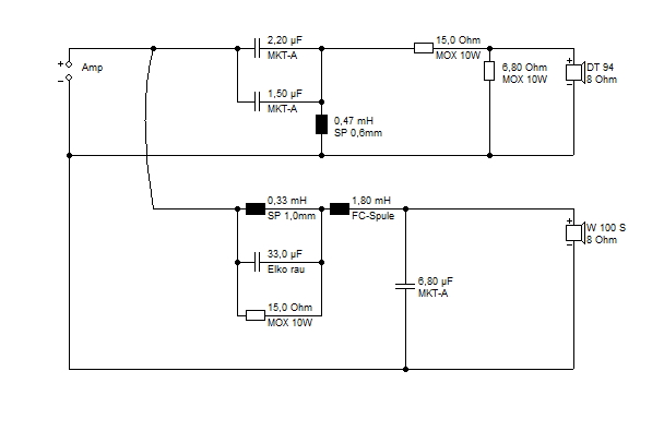

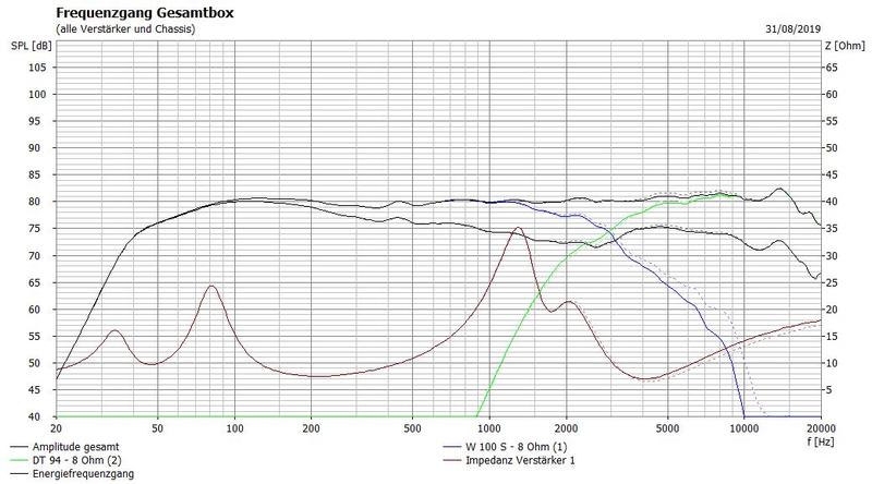

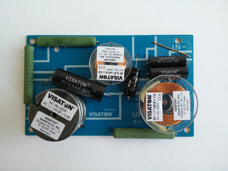

      Bei der Abstimmung der Frequenzweiche habe ich gemerkt wie gut die Chassisdaten in Boxsim 2.0 sind, kein Vergleich mehr zu den alten Boxsim Dateien. Auch hier noch mal ein dickes Kompliment an Visaton und UweG!
      Der W100S hat ja die typische Überhöhung um 1400Hz, welche durch den Bafflestep noch verstärkt wird, das musste ausgebügelt werden. Bei mir funktionierte die Kombination aus Sperrkreis vor dem Tiefpass besser als Saugkreis hinter dem Tiefpass:
Ansichten: 738
Größe: 55,1 KB
      Die verwendeten Spulen gibt es so (leider) nicht im Visaton Programm. Die 0,33mH SP1.0 Spule habe ich durch Abdrehen von 24 Windungen aus der 0,47mH Spule bekommen, die 1,8mH FC aus der 3,3mH minus 44 Windungen. Aufgebaut auf einer UP 35/2:

      Klanglich finde ich die Kleinen einfach klasse, vor allem in Anbetracht des Preises. Natürlich nicht für hohe Pegel, Bass ist wirklich ausreichend vorhanden, insgesamt sehr neutral abgestimmt, wieder mit Leisehörer Qualitäten, kennt man ja von mir. Der Hochtöner hat mich positiv überrascht: der hat ja hier im Forum nicht den allerbesten Ruf, ich finde den richtig gut.

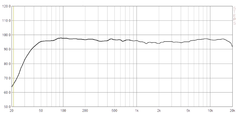

      Abschließend noch eine Messung mit Steps, 1/12 Okt. gemessen, anschließend Smoothing, bis 800Hz Nahfeld, darüber 'relatives' Fernfeld (Mikroabstand 3-fache Schallwandbreite):

        mit 18 dB fuer den DT94 und 100 nanoF parallel zur 1,8 mH

          Was neues vom Ralf. Gefällt mir gut. Trotz der kleinen Größe hinten freigefräst, das macht sicher viel aus bei dem 10er TMT.
          Aber eine ST77 hätte ruhig hinten noch gepasst.

            Kompliment zu diesen schönen Lautsprechern! Die Bestückung ist auch prima. DT94 (und SC10) werden sicher zu oft und zu unrecht in ihrer Qualität herabgestuft.
            Welchen Lack hast du verwendet und wie wurde er aufgetragen? Ich vermute du hast gesprüht, weil die Kanten so schön "scharf" sind?

                @jama: deine Simulation scheint tatsächlich etwas besser auszusehen. Aber: du hast den Lautsprecher nicht gebaut, nicht gemessen und nicht gehört. Ich finde ihn toll so wie er ist.
                @Yoogie: die Fräsung der Schallwand macht gerade beim W100S ungeheuer Sinn. Ich (und auch einige andere hier) denken dass die fehlende Fräsung genau der Grund war warum die alten Chassisdaten des W100S nicht so richtig stimmten.
                Und: die Frequenzweichen sind auf der Rückwand montiert, so ein ST77 wäre im Weg gewesen. Die PT57NG können auch Bananas aufnehmen und an der Anlage benutze ich tatsächlich 2*1,5mm² mit abisolierter Litze. Welch frevelhafte Tat!
                @Yves: das ist tatsächlich einfacher Acryl Glanzlack aus dem Baumarkt, mit Schaumstoffrolle aufgetragen. Vorbehandlung vom MDF mit Clou Schnellschliffgrund, danach mehrmals (bei mir 3x) Überlackieren mit Zwischenschliff.

                  @pulsar: ich habe nie gesagt das deine weiche nicht gut ist
                  Bei ersten Versuchen mit einem einfachen geraden Rohr schlug die Längsresonanz bei 1100Hz voll durch, wie es die AJHorn Simulation vorhersagt. Mit dem gebogenen Rohr ist das etwas besser.
                  was verursacht diese resonanz ?
                    • 28798
                    Wenn das Chassis Frequenzen, deren Wellenlänge im Bereich des Tunnels (Bassreflexrohr) liegt, überträgt, kommt es zu Tunnelresonanzen. Dieses Problem tritt bei praktisch allen Bassreflexboxen auf, die mit dem gleichen Lautsprecher auch mittlere Frequenzen wiedergeben. Auch störende Gehäuse-Innenresonanzen können durch das Baßreflexrohr nach außen dringen.
                    Quelle Wiki
                      ich denke auch das das die ursache ist (höhe und tiefe sind quasi identisch)
                      die krümmung vom reflexkanal bildet warscheinlich ein obstakel der diese resonanz mildert
                        • 28798
                        Wenn man Resonanzen durch Gehäuse hat, werden die duch Dämpfung (Steinwolle) geringer, aber die Tunnelresonanz bleibt. Sieht man auch schön in der Messung.
                        Ich vermute eher den BR-Kanal, das ist schwieriger.

                          Eine Frage hab ich: Im ersten Bild sieht man eine Stufe im BR-Kanal - an der Trennung der beiden Rohre vermute ich - stört das nicht? Oder ist die Verjüngung gerade das, was die Resonanz gg. geradem Rohr gemildert hat?

                              Die Resonanz kommt tatsächlich durch den BR-Kanal. Gehäusereso wären etwa bei 600Hz zu erwarten, und ich habe die Gehäuse versuchsweise mit Dämpfung vollgestopft, hat kaum was geändert.
                              Ist auch leicht zu berechnen: Schallgeschwindigkeit : BR-Rohrlänge : 2
                              ( : 2 weil es sich um eine Halbwellenresonanz handelt)
                              In meinem Fall also 344m/s : 0,13m : 2 = 1300Hz
                              @goofy_ac: die sichtbare Kante ist die Verjüngung des Rohres, der Übergang der beiden Rohstücke ist recht glatt. Dürfte beides nur wenig Einfluss haben.
