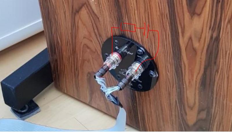

    Hallo habe auch die 8 Ohm versucht, leider keine Veränderung.

      Ich würde mal testen, wie es ist, wenn du den Widerstand vor dem 22uF Kondensator auf 8,2 oder sogar 10 Ohm erhöhst.

              Ich habe einfach am Eingang (NF Kabel) die Bauelemente parallel geschaltet.
              Die unterschiedlichen Kombinationen waren alle vom Klang her schlechter.
              Vieleicht haben die Jungs von Visaton hier eine Idee.
              Ich vermute, dass mein Ausgang vom Röhrenverstärker zu 100% zu den Boxen passen.

                Wieso an die Eingangsbuchsen???
                Auf allen Bildern kannst Du sehen, dass Du die Bauteile an den Ausgang des Verstärkers packen musst...
                Das wurde Dir aber auch so die ganze Zeit kommuniziert....

                  Hallo Jörn,
                  Impedanz optional.
                  Das was Du meinst ist auf der Weiche.
                  Henry
                    Hallo Hernry,
                    es gibt eig keinen Grund, irgendwelche Bauteile an den Eingang des Verstärkers zu schalten, schon gar nicht "Impedanz optional"

                      Warum gibt es dieses R-C Glied dann in der Schaltung von Visaton???

                        die korrektur gehört hier her :
                          Danke jama

                            Dann ist es kein Wunder, wenn alles etwas seltsam klingt. Bitte unbedingt nach Jamas Abbildung anbringen!

                              Ich hatte diese ja auch genau da. Das ist für mich der NF-Eingang.
                              Klingt aber trotzdem nicht.
                              Wie schon geschrieben es war ja nur ein Versuch.
                              Ohne spielen die Teile sehr schön.

                                NF
                                sind die Eingänge hinten am Verstärker, oder am Mischpult, oder Smartphone oder sonst etwas.
                                LS Eingang (Ausgang) sind die Anschlüsse an der Lautsprecherbox bzw,Lautsprecherausgänge am Verstärker. Obwohl LS in der Elektronik, Elektrotechnik verschiedene Bedeutungen haben kann. z.b. Leitungsschutzschalter. Auch bekannt unter Sicherungsautomat
                                Aber hier eher alles, was mit Lautsprechern zu tun hat.
                                Nur zum besseren Verständniss, damit es nicht zu Verwirrungen untereinander kommt
