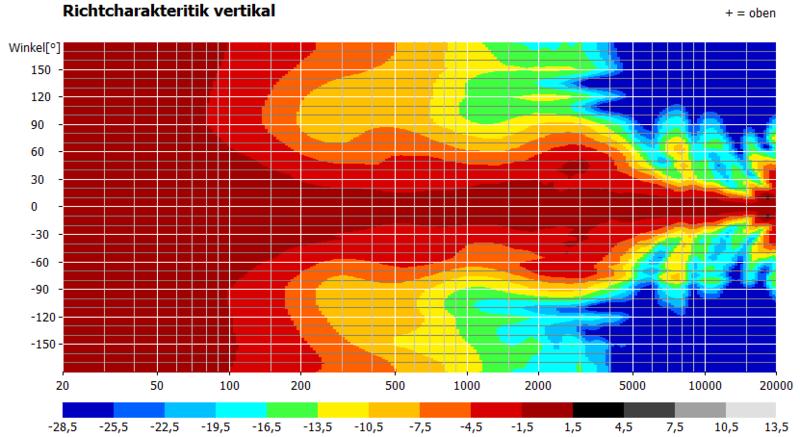

    Super Konzept. Gefällt mir.
    "abenteuerliche Filtersteilheiten" sind aber definitiv nicht das Optimum, denn sie verurachen auch abenteuerlich lange Gruppenlaufzeiten. Die Gruppenlaufzeit ist normalerweise kein Kriterium bei Lautsprechern, da die vor allem bei passiven Trennungen verwendeten Filterordnungen keine hörbaren Laufzeiten erzeugen.
    Bei den hier verwendeten niedrigen Trennfrequenzen dürfte mehr als 4. Ordnung keinen Vorteil mehr bieten und eben das Risiko hörbarer Laufzeitunterschiede mit sich bringen ... würde ich so denken.

      Denke nicht, dass das off-topic ist. Es ist ja in diesem Projekt wohl tatsächlich realisiert.
      ..., aber die Verzögerung ist für alle Frequenzen gleich
      Man kann FIR-Filter so machen, dass das so ist.
      Mit dem anliegenden Projekt möchte ich mal zeigen, ein wie gleichmäßiges Abtrahlverhalten mt dem Konzept sogar in vertikaler Richtung möglich ist, wenn man die Chassis alle in Phase bringt - zumindest unter 6..8 kHz. Wenn ich das ansehe, kann ich mich nur wiederholen: Das Konzept gefällt mir.

          Das "Besondere" an der Weiche ist der Allpass vor dem Hochtöner, der einen genau gleichen Phasenverlauf produziert wie der Tiefpass vor dem anderen B100. Pasiv sehr aufwändig, aber aktiv ziemlich einfach.

                Sodele...
                Nachdem mich die Heimat wieder hat habe ich ein wenig aus Spaß an der Freude (Quick&Dirty) experimentiert. Durch mein Setup habe ich die Möglichkeit zwischen unterschiedlichen Filtern ohne Verzögerung per Fernbedienung (oder Script) hin und her zu schalten.
                Ursprünglich:
                (1) - NevilleThiele 48 dB/Oktave
                4 AL130 Subsonic 30Hz, Tiefpass 300Hz
                Unterer B100 Hochpass bei 300Hz
                Oberer B100 Hochpass bei 300Hz Tiefpass bei 700Hz
                Angeregt durch die Boxsim Datei von Uwe habe ich das ganze versucht mit flacheren Filtern "nachzumodellieren" (Subsonic habe ich beibehalten) - Das ist bestimmt nicht 100ig aber ich hoffe annähernd.
                (2) - LinkwitzRiley 24 dB/Oktave
                4 AL130 Subsonic 30Hz, Tiefpass bei 200Hz
                Unterer B100 Hochpass bei 200Hz
                Oberer B100 Hochpass bei 200Hz Tiefpass bei 800Hz
                Unterscheidbarkeit am Hörplatz ist für mich echt schwierig.... Ich habe mir ein kleines Script gebastelt, welches die Filter randomisiert alle 10 Sekunden umschaltet und über ein Display anzeigt, dass gewechselt wurde (natürlich nicht auf welchen Filter). Außerhalb der Hörachse meine ich, eine höhere Trefferquote zu haben... Muss das aber noch mal in Ruhe austesten.
