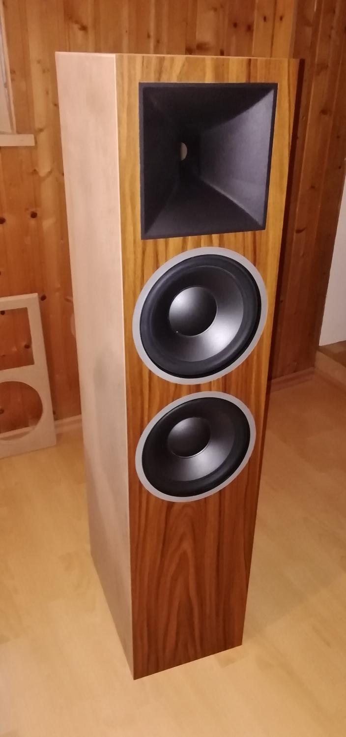

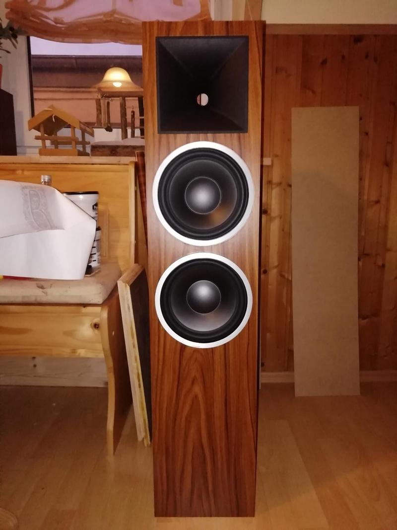

    Dieses Projekt basiert auf dem HT21, welches bei mir im Test einen sehr guten Eindruck hinterlassen hat. Als Hochtontreiber dient ein Celestion CDX1-1747. Das kann sich aber noch ändern wenn Visaton einen bezahlbaren Treiber herausbringen sollte. Im Bass spielen 2 WSP21S, wie genau wird sich noch zeigen. Ich werde ausprobieren wie sie sich machen wenn beide parallel geschaltet sind oder als 2,5 Wege laufen. Auch werde ich genauer nachprüfen ob sich diese Hornkombi nicht doch bis 1kHz hinunter betreiben lässt.

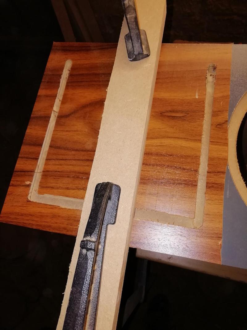

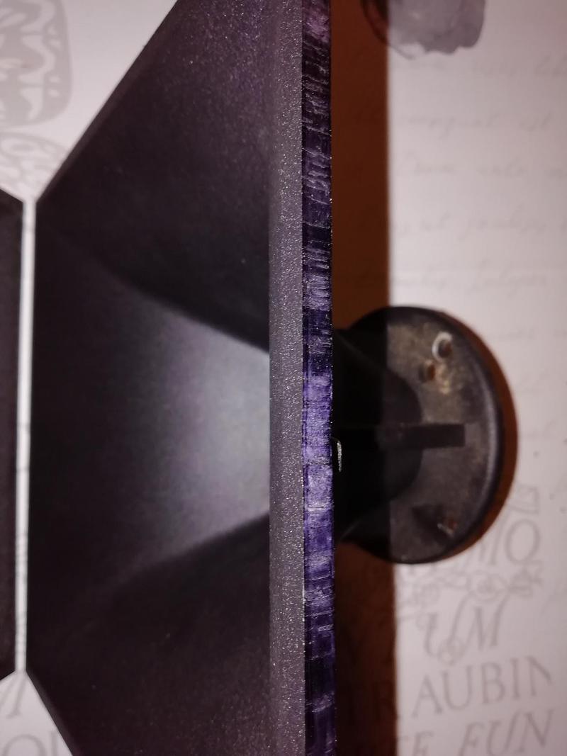

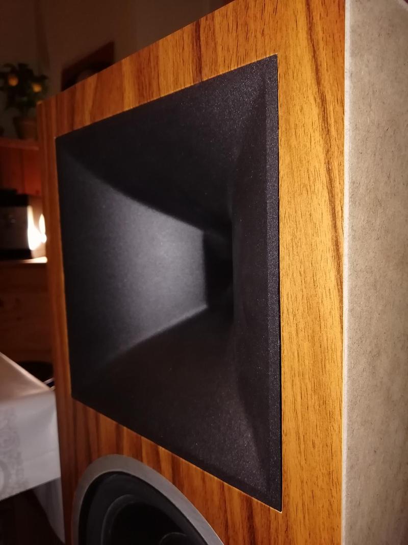

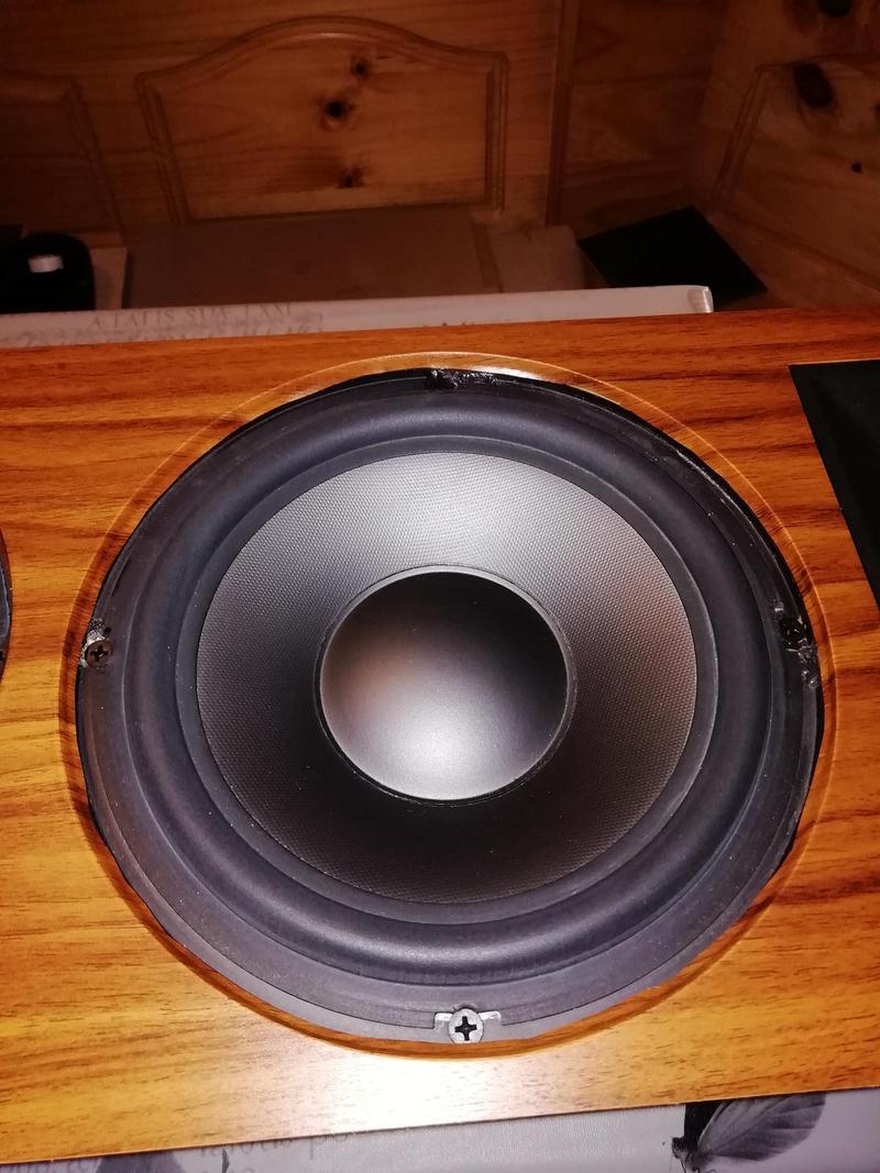

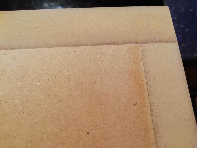

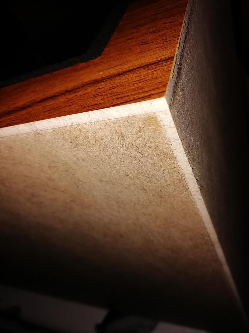

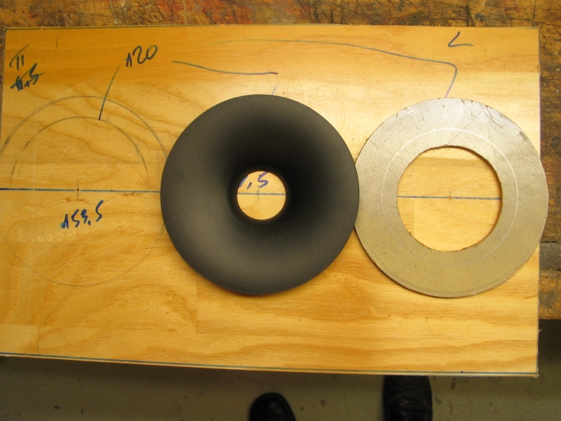

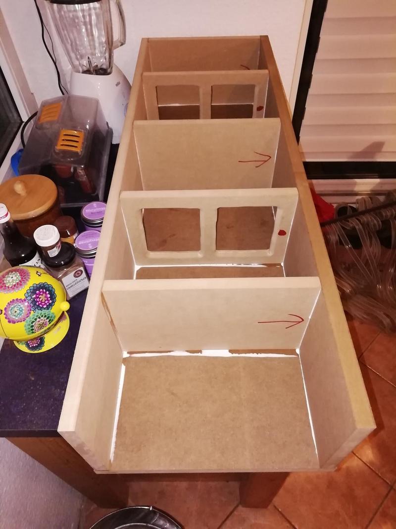

    Das Gehäuse ist aus 22mm MDF, die Front und Deckelplatte sind mit 3mm HDF verkleidet um die Stösse der stumpf verleimten Platten später nicht zu sehen. Die Chassis sind alle versenkt, das Horn ringsum seinem Montagerahmen entledigt. Das Horn wird eingeklebt, auf der Rückseite befindet sich oben ein Tragegriff, nach Demontage kommt man dann von hinten an den Treiber, zur Not auch zusätzlich über den oberen WSP. Die Zierringe sind nicht, wie eigentlich geplant, von hinten mit Gewindeschrauben befestigt, die Fräsung wurde einfach so gemacht das sich die Ringe per Pressung selbst halten. Mir leichter Gewalt bekommt man sie leicht wieder heraus zur Demontage der Tieftöner.
    Die WSP's brauchen nur ab 60 Hz laufen, darunter übernehmen 2 Ripole mit je 4 WSP26S. Aus diesem Grund bekam auch jeder WSP21S nur 23 Liter Nettovolumen geschlossen, je in eigenem Abteil. Sollte der Druck untenrum nicht reichen kann per Bassreflex noch einiges an Pegel herausgeholt werden, das wird sich zeigen. Wäre das HT21 nicht gekommen, würde hier nun ähnliches stehen vom Gehäuse, nur mit den DSM Kalotten. So kann es gehen, das Horn warf alles andere über den Haufen.
    Noch ist erst die Front mit Folie bezogen, in Nussbaum, wegen der 3mm HDF Platten kommt der Rest erst in paar Monaten dran, wenn das Quellen der Deckplattenaufgehört hat und abgeschliffen wurden. Wenn dann kommt nur eine sehr kleine Fase ringsum dran, 3mm für eine gefälligere Optik, auch das wird erst entschieden wenn es soweit ist.

    Noch paar Bilder vom jetzigen Stand.
    Noch der Link zu den Zierringen.
    http://www.visaton.de/vb/showthread.php?t=30131

        super so stell ich mir das vor. Richtig Klipsch-like. Wäre schön wenn sowas in der Art als offizieller Bauvorschlag irgendwann mal kommen würde. Sowas als Heimkinolautsprecher als Front mit noch dazu passendem Center würde mehr als nur Spaß machen.

          Das sieht, gelinde gesagt ...ganz Toll aus!
          Die WSP 21 S können ja auch sehr tief, dafür brauchen sie allerdings Volumen. DIe WSP 26 S sind dabei noch etwas potenter.
            Danke
            Ja, alle WSP's sind gute Lautsprecher, nur nicht ganz so Pegelfest wie aktuellere Tieftöner. Aber in der Kombi wie hier sollten und werden sie absolut mit aktuellen Langhubern mithalten können, mit den Vorteilen der Ripole.

              Mich überrascht immer wieder was Du zu Hause mit der Oberfräse zauberst. An Alu bzw Aluguss wagen sich nicht viele. Ohne Deine innovativen Ideen hätte ich nie komplizierte Sachen gemacht. (Mir fallen spontan Deine abgesägten Korbränder von W100s ein)
              Sprich: Ich bewundere Dich als Vorbild und das bleibt auch so.

                Ich muss mal ganz blöd fragen: Gibt es zwei verschiedene HT21? Der auf der Visaton-Seite hat doch eindeutig Schraublöcher.
                http://www.visaton.de/de/produkte/ch...zubehoer/ht-21
                  • 28890
                  Die Fräse hat wohl zugeschlagen. Mach ich auch gerne.
                  Zuletzt geändert von walwal; 17.03.2019, 13:20.

                    Das ist doch die GF250 special Edition inspired by P.W.K.
                      • 5974
                      Die hat er doch selber abgefräst, ich schrieb das 3 Post zuvor nicht ohne Grund.
                        • 28890
                        Mit Grund, aber nicht gründlich genug.
                          • 28890
                          Man hätte es lesen können (ich auch).
                          ...... das Horn ringsum seinem Montagerahmen entledigt. Das Horn wird eingeklebt,.....
