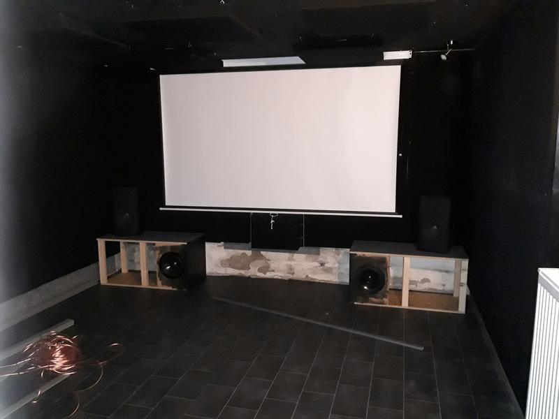

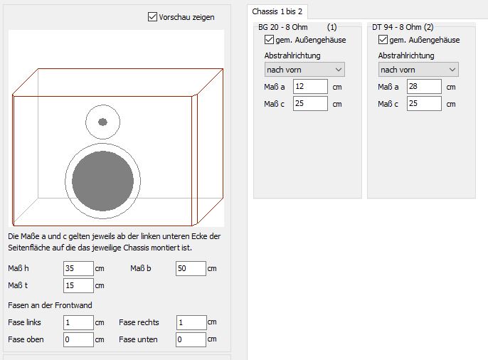

    Nach einer langen Planungs. und Bauphase ist mein Kellerkino in der 1.Ausbaustufe fertig. Der Raum ist 5,3 x 3,8 x 2,3 groß. Es gibt 5 Sitzpläte, Die Leinwand ist 2,4 Meter breit. Derzeit läuft das 7.4 Setup. am Ende wird es aber ein 7.4.4 sein.
    Als Lautsprecher für die untere Ebende habe ich eine Kombination von BG20 und DT94 verwendet. Ich habe versucht eine günstige aber auch sinnvolle Beschallung zu realiesieren. Vermessen habe ich die Lautsprecher nicht. Mit BoxSim gebaut und den Rest den AVR machen lassen, bzw. manuell angepasst.
    Sicherlich ist das keine High-End Lösung. Ich wollte aber an jeder Postion den gleichen Lautsprecher. Sobald ich eine akustisch Transparente Leinwand habe kommt der Center auch noch etwas höher und alle Lautsprecher sind fast auf Ohrhöhe ( +/- 5 cm ).
    Über den Klang kann man wenig sagen. Es werden zu 99 % nur Filme geschaut. Was gut ist, ist die harmonie, jedes Geräusch hört sich überall gleich an. Es gibt keine Berg und Talfahrt oder groß und klein. Getrennt werden alle Lautsprecher bei 80 Hz. Als Subwoofer gibt es ( derzeit ) in der Front 2 x W250 S und hinten 2 x W200s ). Raummoden, lt. Rechner ( überhöhung ) habe ich bei 61 Hz. Diese konnte ich, recht unproffesionell, mit einem Equalizer und dem DSP vom AVR recht gut absenken. Dröhnen oder scheppern habe ich nicht. Bei machen Filmen spürt man mehr wie man hört. Die w200s sind aber schnell am Ende ( wenn man zu laut hört ). Aber dafür gibt es ach schon eine Lösung. Pro Gehäuse 2 W200s. Dann sollten sie mit dem W250s einigermassen mithalten können. Auf lange sicht wird es aber wohl was anderes werden.

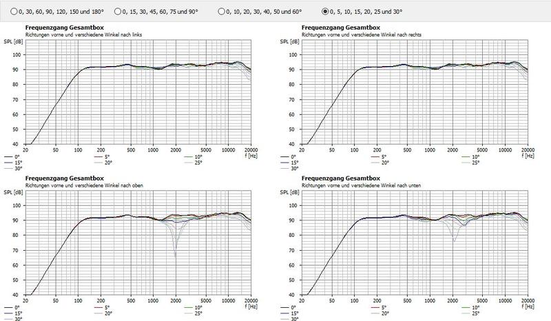

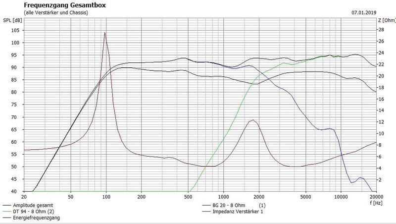

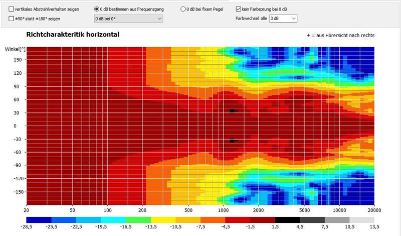

        • 3698
        Ich habe einmal versucht, den DT 94 etwas höher anzukoppeln, zweccks Belastbarkeit und Verzerrungen. Sowie die Dämpfung mit Dämpfungsmaterial virtuell etwas erhöht.

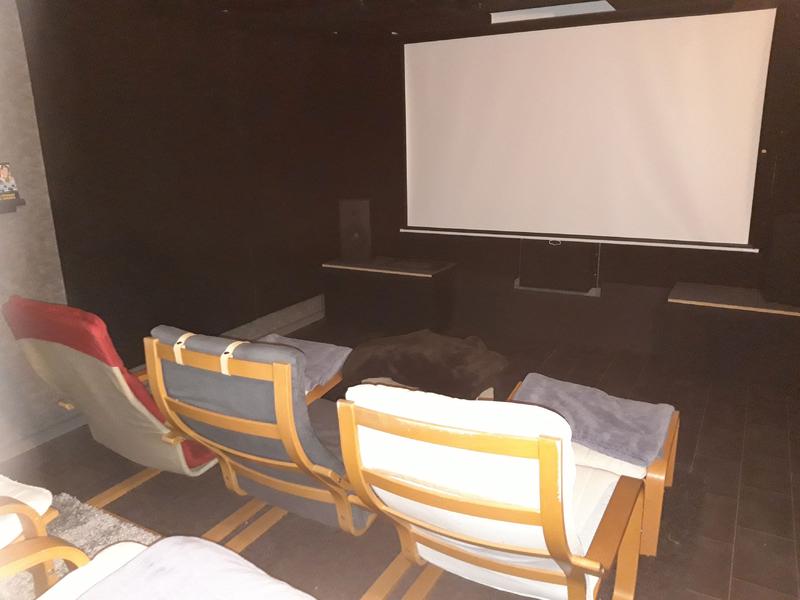

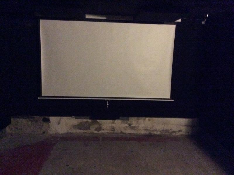

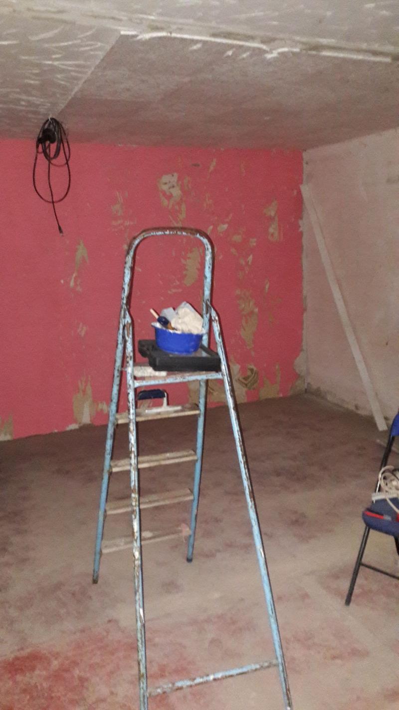

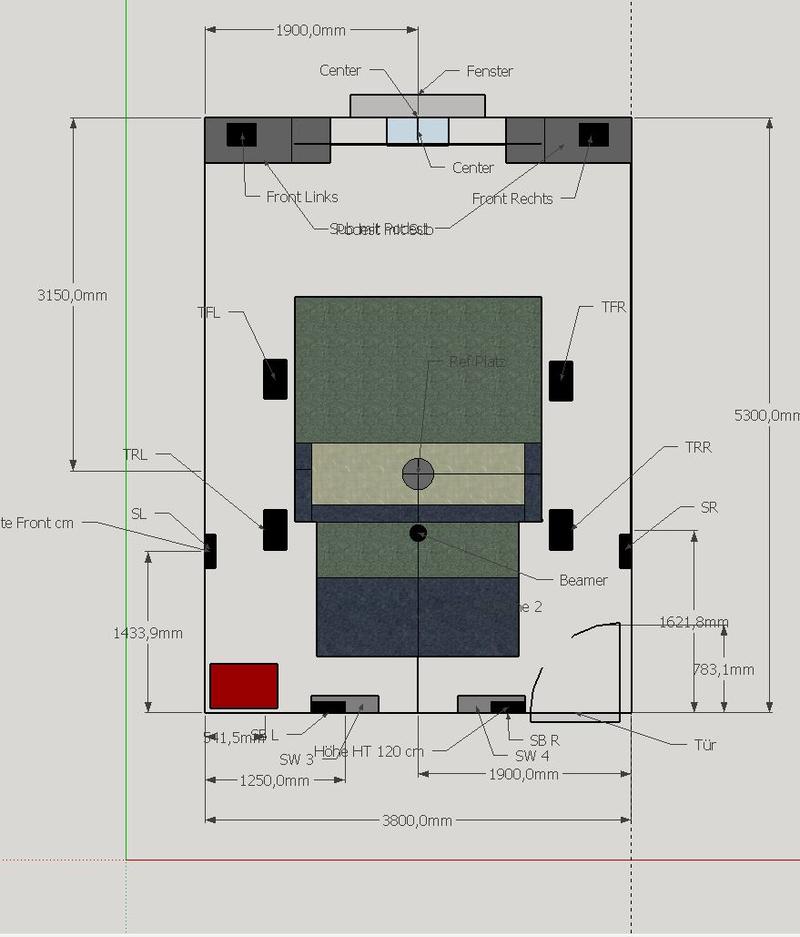

          Noch ein paar Bilder :

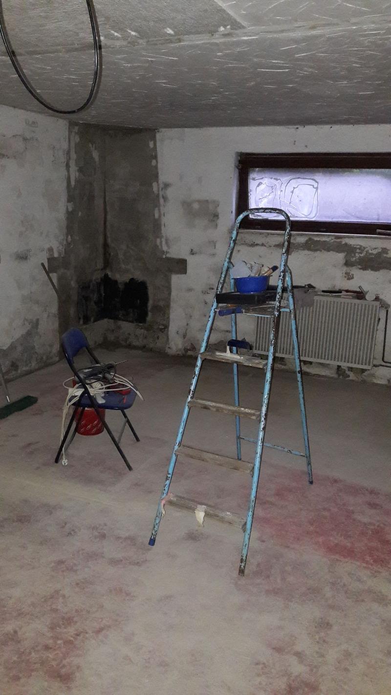

          So hat es Angefangen

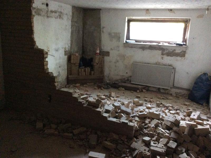

            Das war der Plan, wie es mal aussehen sollten.
            Der erste Entwurf wurde am 27.2.2018 gemacht. Der Finale Entwurf war 6.9.2018. Also gute 6 Monate. Da war ich aber schon in der Bauphase.

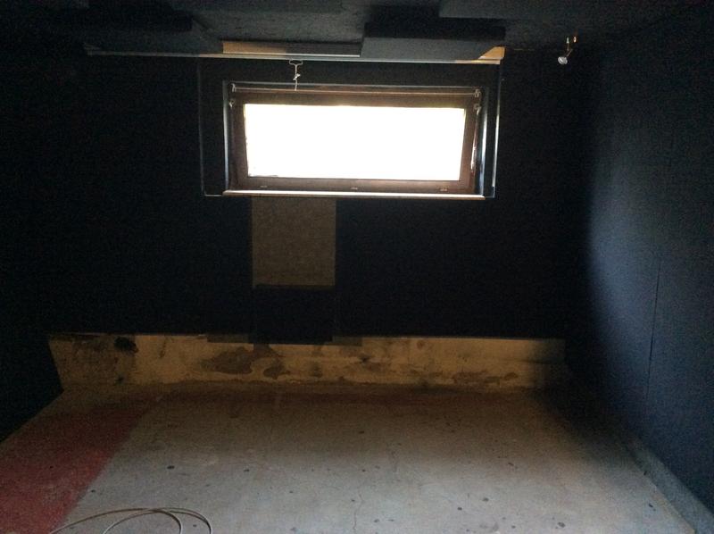

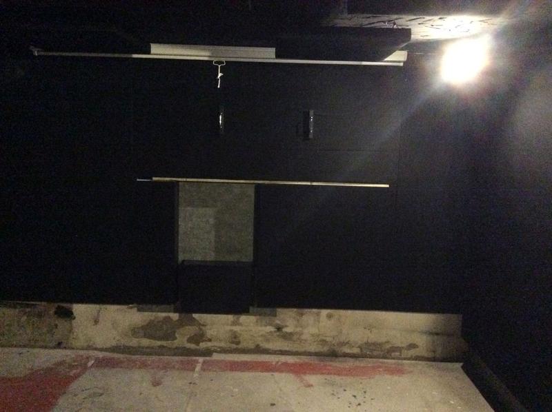

              Der vordere Bereich.
              Großflächige Absorber, Links und Rechts sowie an der Front und 5 kleinere unter Decke.
