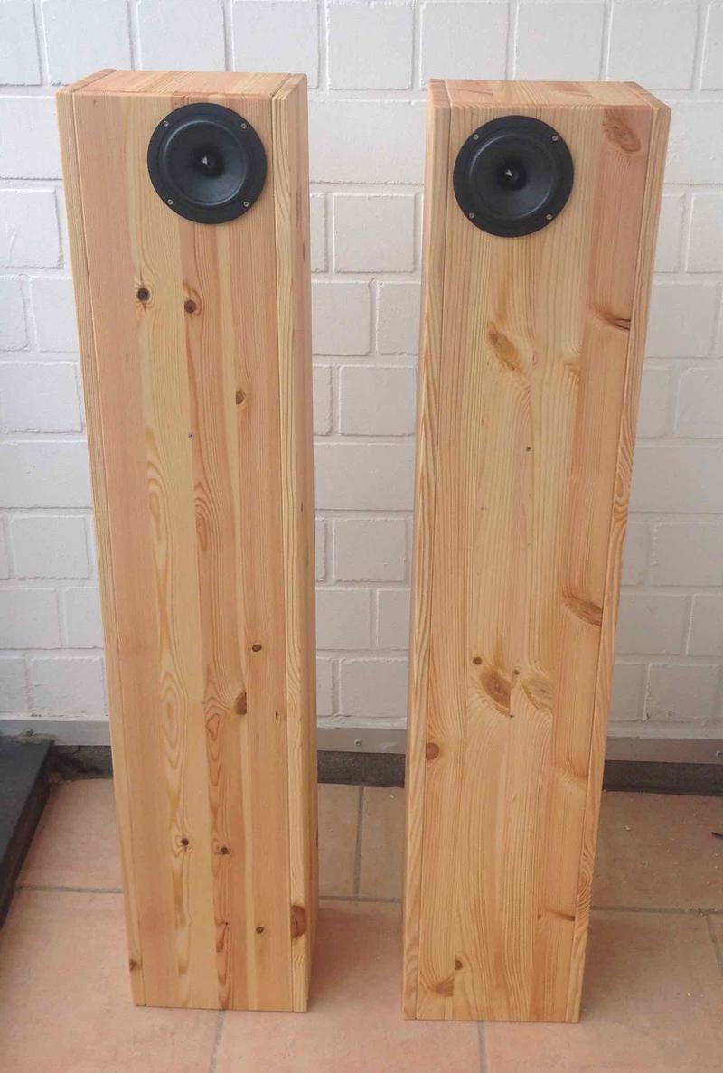

    liebes forum,
    neulich habe ich ja die solo 15 gebaut. die box gefällt mir seeehr gut, ich wollte ihr jetzt noch zu ein bisschen mehr bass verhelfen.
    ich habe also das volumen auf 38 l erhöht (das ergab sich aus den standardmaßen der bretter aus dem baumarkt). die weiche habe ich so belassen, aber noch 660 uF dazugepackt.
    die gehäuse sind nur grundiert, aber ich konnte nicht warten, chassis rein, hörtest ... wau!
    liebe grüße
    phil
    • 15.02.2012
    Also eine Solo 38
    Wie ich sehe ist die Box 10HZ tiefer abgestimmt als die Solo 15, büßt dafür halt 5db im Maximalpegel um 50hz ein... Hast du den Reflexkanal entsprechen abgeändert? Wird wohl in beiden Fällen eher was für leisehörer sein wenn kein Sub dazu kommt...

      den br-kanal hab ich per boxim natürlich passend berechnet.
      dass mehr bass weniger maximalpegel bedeutet, ist mir klar. das war ja mein ziel: tief, aber nicht laut.
      wobei ich das ding gar nich so leise finde. sie kann auf jeden fall wesentlich lauter, als ich höre ...

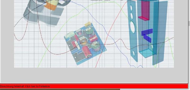

                        Nun wollte ich doch mal wissen, was Boxsim zu meinen Berechnungen sagt.
                        Nicht übel, nur , wie bekommt man die Werte so hin?
                          Im Prinzip sind die 38 liter tatsächlich etwas zu groß für den B100
                          Aber für Zimmerlautstärke mit maximalem Tiefgang wohl noch gerade tauglich.
                          Hier noch eine Version. Dabei habe ich die Bedämpfung des rückwärtigem Volumens auf maximal gesetzt. Sowie zwei Entzerrerglieder.
                          Durch verkleinern des 12 Ohm Widerstandes auf 10 oder 8,2 Ohm werden die Höhen mehr angehoben, was womöglich besser ist.
                          kann ich nicht öffnen
