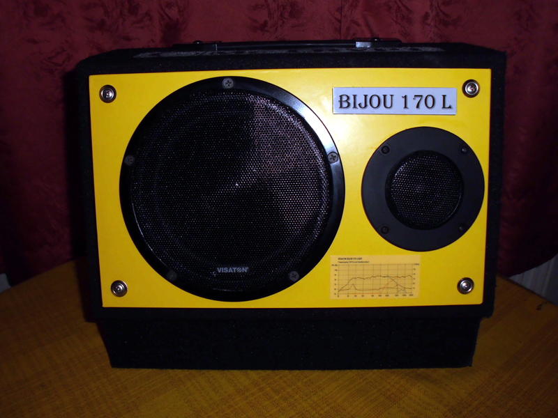

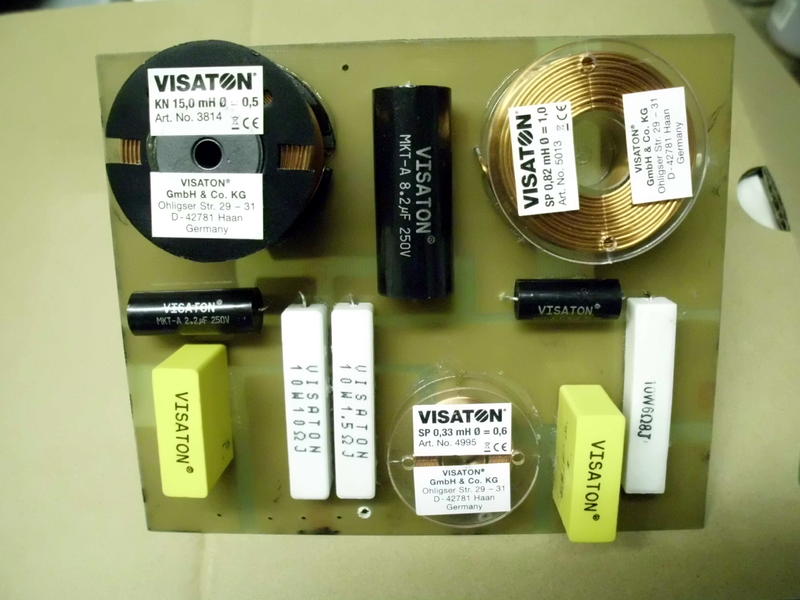

    Hallo zusammen !
    Sicherlich gibt es nicht wenige, welche auf dem Boden, vielleicht auch im Keller, eine Box stehen haben, deren einzig herausragende Eigenschaft der niedrige Preis ist.
    Mit VISATON - Qualitätschassis lässt sich solch ein Lautsprecher wieder zu neuem Leben erwecken. Als Basis diente der Bauvorschlag "Bijou 170 light".

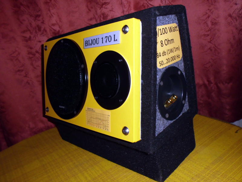

    Zuerst wurde die Box auf das erforderliche Volumen von 10 Litern vergrößert; siehe Foto. Außerdem wurde die Rückwand stabilisiert und eine neue Schallwand aufgeschraubt. Die Schutzgitter wurden den verwendeten Chassis angepasst.
    Bessere Anschlüsse vervollständigen meinen Umbau.
    Fazit: Es hat sich gelohnt ! Mit dieser Weiche schneidet die SC 10 N überraschend gut ab ! Insgesamt eine seidige, dynamikvolle Wiedergabe mit klaren, trockenen Bässen ! Natürlich wurde das Volumen mit VISATON - Dämmwolle ausgefüllt.

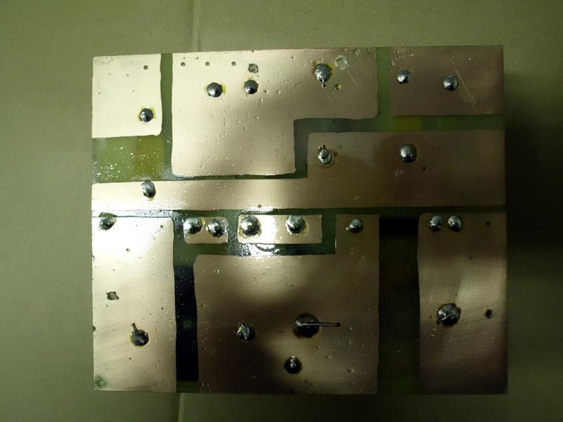

    M.f.G., Rainer. P.S.: Ich hatte schon exaktere Leiterplattenzeichnungen. Der "Dahlo"-Zeichenstift mit ätzfester Tinte ist offenbar nicht mehr erhältlich (?) Kennt jemand Alternativen? Vielen Dank im Voraus !

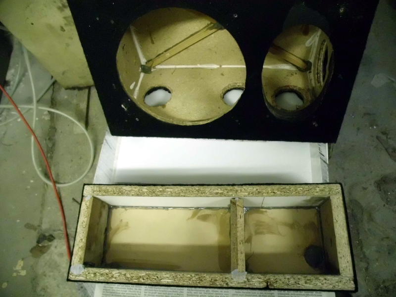

    Eine Frage, hast Du nur die drei Löcher im Boden um das untere Teil anzukoppeln, oder hastes ganz raus gesägt ?
    Falls nur die Löcher sind, hast Du wahrscheinlich einen heftigen Fehler,
    weil die Löcher allein durch die Dicke der Spanplatte einen Resonator bilden.
    So ähnlich wie ein IHA, nur eben als Fehlabstimmung.

      Nunja, im Prinzip ist das schon richtig, jedoch dürfte die Luftmasse bei den Aussparungen der 8mm (!) Spanplatte für den Bassbereich zu vernachlässigen sein. Außerdem befindet sich auch im unteren Teil Dämmwolle.

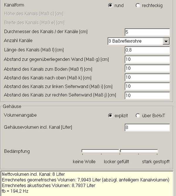

        Ich habe mal kurz drei Bassreflexrohre mit 0,8 cm länge
        in acht Litern eingegeben, acht weil Du auf zehn vergrössert hast und ich mal die Vergrösserung als zwei annehme (Geschätzt)
        die fB liegt dann bei rund 200 Hertz.
        Ich weiss nicht, wie nun ein IHA berechnet wird,
        aber ich denke dass die Kammer mit den Löchern
        schmalbandig Schall absorbiert.

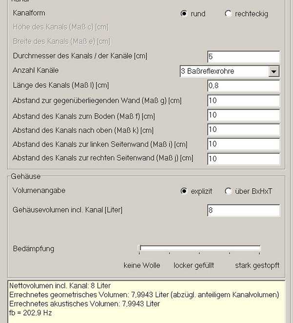

          ach ich vergas die Wolle
          macht fünf Hertz weniger
          Viele Grüsse
                Hi Rainer
                Den Dahlo hab ich nur ein einziges Mal ausprobiert - hab vor Jahren alle meine Platinen mit Edding gezeichnet. Große Flächen mit dem 3000er, unkritisch, feine Leiterbahnen mit dem 404 - bei dem solltest Du aber auf viel Saft im Tank achten, sonst wird der Auftrag zu dünn, und die Säure geht doch durch. Im Zweifel einmal zeichnen, durchtrocknen lassen, nochmal flott drüberziehen, bevor die neue Tinte die alte verflüssigt

                  Resonator
                  Die Bassreflex"rohre" sind ja mit Dämmwolle zugestopft. Nuja, wenn ich mal wieder Zeit habe, werde ich den durch den Umbau entstandenen Zwischenboden fast vollständig auftrennen. Schaden kann das nicht.

                    Leiterplatten
                    Hallo Axel,
                    vielen Dank für den Tipp,
                    hatte ich auch schon damit probiert, an den Dahlo kommen diese Stifte aber leider nicht heran. Diese Farbe wird schnell unterätzt, vor allem dann, wenn die Leiterplatte zu lange im Ätzbad ist (Eisen 3 - Chlorid). Vielleicht sollte ich dazu ein anderes Ätzmittel verwenden ?
                    M.f.G., Rainer.
                      • 1222
                      Hallo Rainer
                      Das Zeug hatte ich nie benutzt, war etwas auf Natriumbasis (Natriumpersulfat glaube ich). Knackpunkt ist, dass EisenIIIChlorid sehr langsam unterwegs ist, und damit den Stift unterätzt. Hier steht n bisschen was zu den Eddings:
                      https://www.mikrocontroller.net/topic/212449
                      Wenn Du nicht nur einmal ätzen möchtest, lohnt es sich, das Bad mit einer kleinen Luftpumpe (Aquariumzubehör) zu unterstützen, pass nur auf, dass es nicht zu sehr sprudelt...

                        Der Resonator sieht auf beiden Seiten des Kanals eine Steifigkeit. Da Steifigkeit reziprok zu Volumen ist, schwingt der Resonator so als säße er in 1 / (1/8 + 1/2) = 1,6 Liter. Da kommen ca. 400 Hz raus. Mein Gefühl sagt mir, dass da nichts mehr schwingt wenn Wolle in den Löchern ist.
                        • Grünspan
                          • 07.02.2018
                          • 271
                          Danke für die Erklärung.
                          Na klar, es heisst ja immer BR frei halten von Dämpfungsmaterial,
                          hab ich mir auch schon (fast) gedacht, aber halt auch IHA nicht ausgeschlossen.
