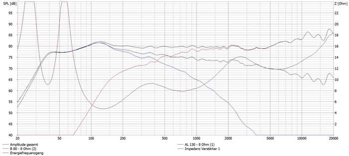

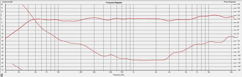

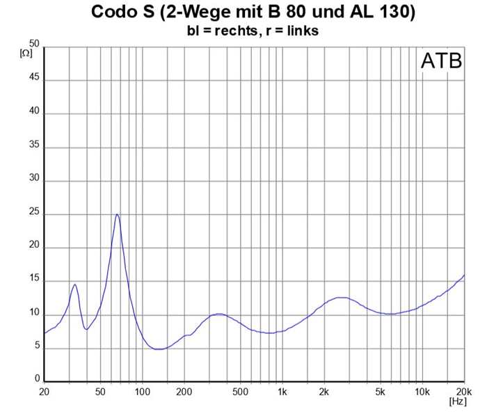

    Heyho,
    ich muss da mal ein dickes Lob an Visaton los werden.
    Gestern hatte ich die Gelegenheit meine Codo S bei Visaton messen zu lassen, ein grandioser Service. Schließlich konnte ich meinen Lautsprecher mit meinen Wunschkandidaten (Zyklop und Solo 15) in aller Ruhe in einem ausgiebigen Hörtest zusammen mit meiner Frau vergleichen.
    Jetzt sind Abstimmungen von Lausprechern ja auch immer etwas Geschmacksache, aber wieder zuhause angekommen war klar, an der Codo S wird nichts mehr "verschlimmbessert".
    Zum einem war ich doch überrascht gut sich der kleine AL-130 zum TIW200, in Tiefgang und Pegelfestigkeit, der Zyklop behauptet, zum anderem zeigte sich im Hörvergleich das die kleine Senke der Codo S bei ca. 3 kHz genau richtig sitzt.
    Aber auch die Solo 15 hat mich wieder beeindruckt. Im Pegel sind der zwar engere Grenzen gesetzt und werden die überschritten hört man es deutlich, aber für kleinere Räume oder mit Sub, erste Sahne...
    Noch einmal vielen Dank an Visaton und wenn es wen interessiert, Infos im Anhang.
    Für mich besonders interessant der Vergleich der Messung im Messraum und die Effekte die zuhause im Hörraum mitspielen.

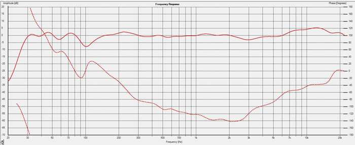

              • 3732
              Aber eine Entzerrung im Bass würde ich noch reinbauen, ansonsten sehr sauberer Frequenzgang und schöne Box.

                Saugkreis
                Heyho ubix,
                du hast vollkommen recht mit dem Saugkreis.
                Ich hatte zunächst auch einen drin, 22mH5R, 150µF, 4,7R.
                Habe den aber wieder raus da die Überhöhung bei 120 Hz in den Messungen nicht erscheint, nur in der BoxSim Simulation.
                Im Anhang noch meine letzte Freifeldmessung auf Rasenfläche.
