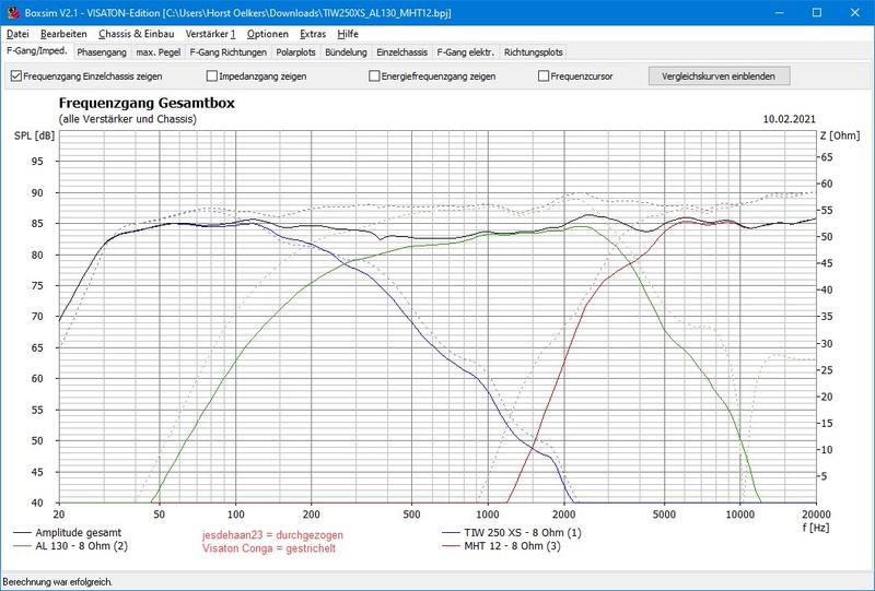

    Hi Jerom, bist du sicher dass deine Simulation so stimmt?
    - die Außenmaße in Boxsim ergeben 90ltr. brutto, also ca. 60 ltr. netto
    - der MT und der HT sitzen (fast) auf gleicher Höhe
    - präsenterer Bass heißt, der FGang hat eine Loudness-Senke bekommen?
    Speziell für mich ein interessantes Projekt. Bei mir wartet ein großer Monitor (TIW250-AL130-G20SC im Gehäuse der Quadral AMUN III) auf das Upgrade mit KE25.
    Frohes Schaffen
    Horst

      Hallo Horst,
      du hast Recht, da habe ich einen Fehler gemacht.
      In der Anlage die Korrektur.
      Ja, stimmt, ich habe den Fgang im Grunde eine Loudness verpasst. Grund: ich fand bei meinem ursprünglichen doppel TIW in 50L der Bass im Vergleich zu meiner Atlas Compact enttäuschend. Jetzt versuche ich es mal so. Falls es doch nicht passt, ändere ich die Weiche noch mal.
      VG Jerom
Ansichten: 597
Größe: 105,1 KB
ID: 687905 TIW250XS_AL130_MHT12.bpj

        Verwende mal die neuesten Dateidaten, da immer noch eine Loudness drin.

          Danke walwal, stimmt.
          Ich habe ein neues Thema geöffnet und werde dort weiter berichten.
