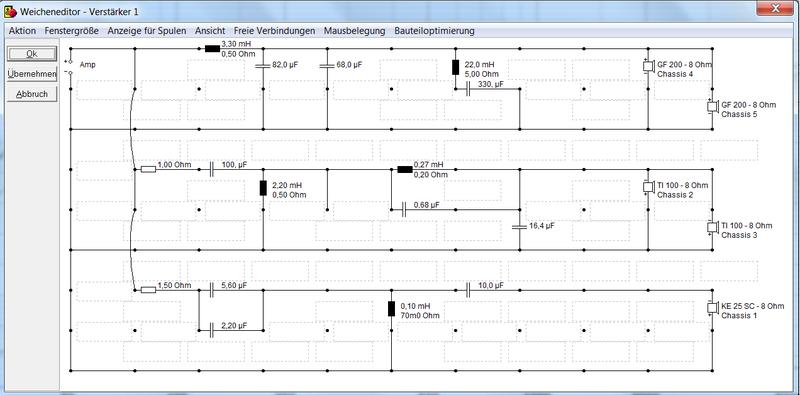

    Gern möchte ich ein paar Eigenentwurf Lautsprecher vorstellen.
    Zum Probehören hatte ich unter anderem die Atlantis und Concorde zu Besuch, fand den Tiefbass aber eher enttäuschend. Die Casablanca dagegen hatten einen schönen Bass, nur Mittel und Hochton fand ich nicht so schön wie mit AL130 / TI100 und KE25SC.
    Am Ende habe ich entschieden auf das Konzept der Concorde weiter zu bauen, mit mehr Bassunterstützung, nämlich den alten TIW250. Alles sollte aber in einem Lautsprecher pro Seite verbaut werden.
    Meine wichtigsten Änderungen zum Concorde-Konzept:
    • Al130 durch T100 ersetzt,
    • die Trennfrequenz zwischen TI100 und KE25 deutlich erhöht,
    • und die GF200 (farbliche Wahl anstatt AL200) hat ein viel kleineres Gehäuse und ist CB.

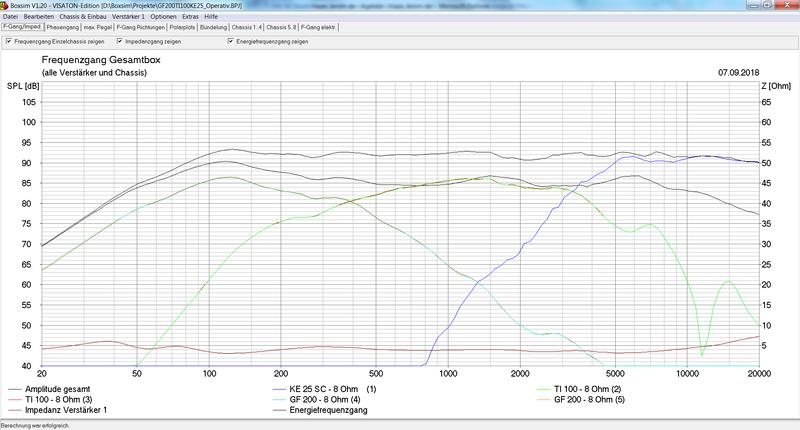

    Die TIW250s habe ich am Subwoofer Output vom Receiver angeschlossen mit aktiver Trennfrequenz zu den GF200s (Fronts auf Small eingestellt) mit 80Hz.
    Weitere Technische Daten pro Lautsprecher:
    • 2* TIW250, BR, 55 Liter pro Stück, BR25.50 hinten
    • 2* GF200, CB, 20 Liter pro Stück
    • 2* TI100, CB, 5 Liter pro Stück
    • 1* KE25SC
    Abmessungen: 185cm hoch, 30 cm breit, 50 cm tief
    Trennfrequenzen:
    • Aktiv 80Hz
    • Passiv etwa: 380Hz und 3500Hz
    mfG Jerom

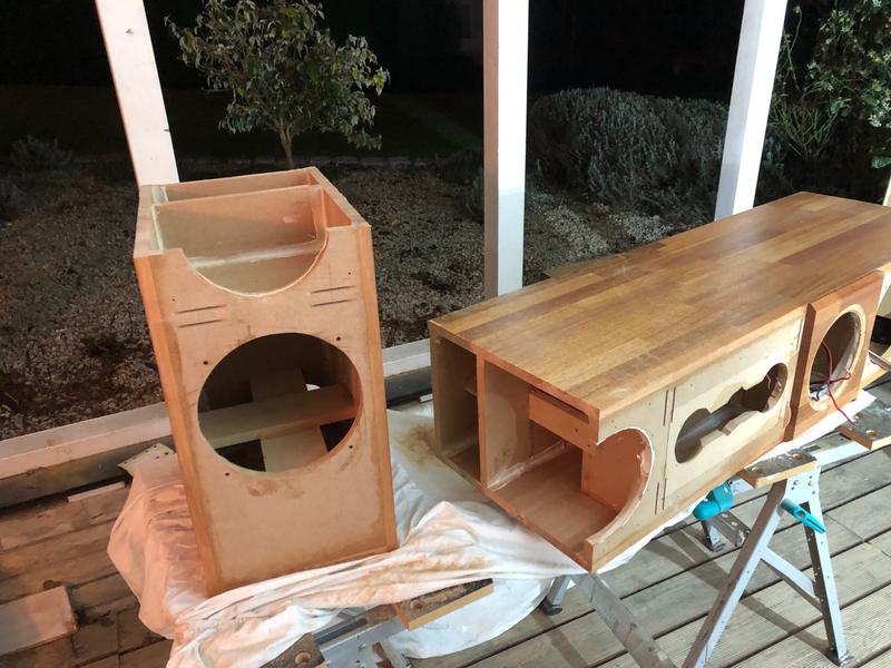

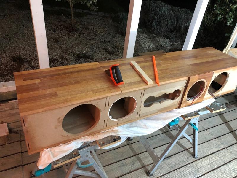

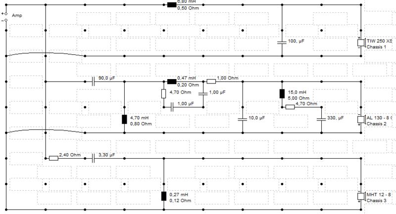

                    Die grossen Holzkisten werden endlich wiederverwendet. Es soll eine Visaton Classic Regalbox her, und eine Visaton Conga / Atlas Ribbon MHT, da ich neue TIW250XS zum online Preis von 150 euro nicht ablehnen konnte.
                    Ist für eine TIW250XS mit MHT12 eine AL130 oder eine AL130M geeigneter? Oder anders gefragt, soll der TIW250Xs so tief wie möglich gentrennt werden mit dem AL130, oder etwas höher mit einem AL130M?

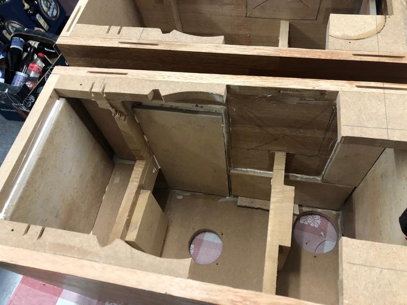

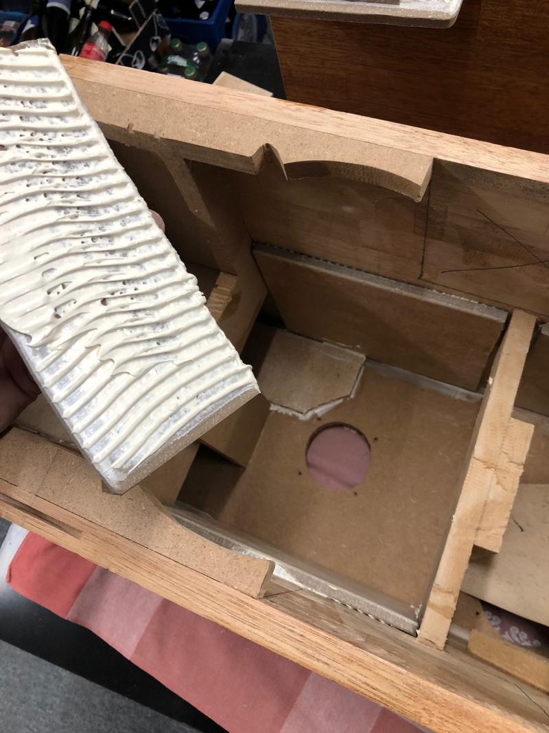

                    Die Gehäuse werde ich von innen mit alten Fließen bekleben.

                      Der M kann etwas höher zum HT getrennt werden.

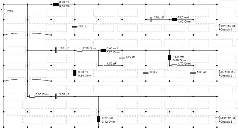

                        Genau, und das wird bei der Conga gemacht, 3500Hz Trennfrequenz zum KE25SC ist relativ hoch (kann auch 2500Hz sein). Da wäre es auch logisch eine Al130M bei der Atlas Ribbon MHT ein zu setzen um höher zum MHT12 zu trennen (wichtiger als bei der KE). Vielleicht weil der Bausvorschlag älter ist (2001 versus 2008)?
                        Bleibt für mich zu entscheiden wie ich meine bereits gekauften TIW250XS und MHT12 einsetze.
                        Entweder mit angepasster Conga Weiche und AL130M, oder
                        mit ungeänderter Atlas Ribbon MHT12 Weiche und eine AL130.
                        Wenn mann sich die beiden Konzepte anschaut sind die doch relativ Unterschiedlich. Die Conga hat tiefgetrennten TIW, mit großem Spektrum für den AL130M, und die Flanken sind stärker. Keine Ahnung was sich für meinen Geschmack besser anhört
                          • 5688
                          Ich finde, als MT zwischen TIW250XS und MHT spricht viel für den AL130M. Man kann ihn tief trennen, muss aber nicht. Der AL130 muss höher getrennt werden, sonst kriegt man die Weiche nicht hin.

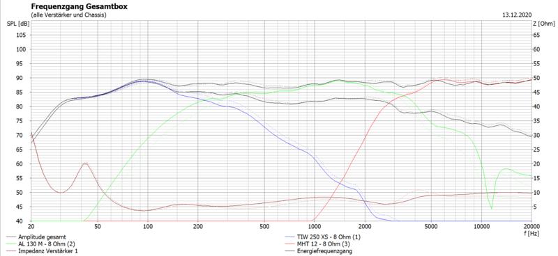

                            Ich habe mal die Conga Weiche (AL130M) mit MHT12 simuliert und verglichen mit der Atlas Ribbon MHT (AL130) Weiche.
                            Die gewählte Tieftonspule von 8,2 anstatt 10mH ist weil ich diese schon vorhanden habe.
                            Der al130m macht unten und oben mehr, aber so auf Papier sind es doch minimale Unterschiede.

                              Ich vermute, ich entscheide mich für die AL130 Variante, also ohne M.
                              Für die großen Gehäuse wird es also der TIW250XS, Al130 und MHT12 (Atlas Ribbon MHT).
                              Die Weiche habe ich angepasst und den Tiefbass präsenter gemacht, das fehlt manchen bei der Conga.

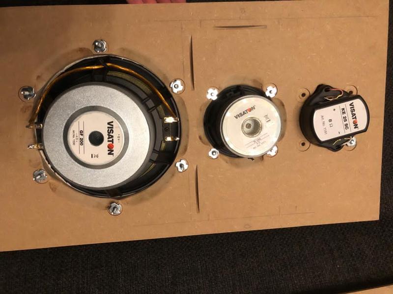

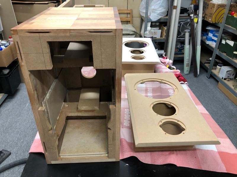

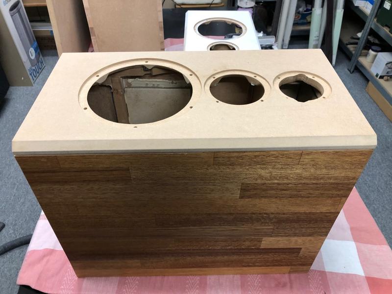

                              Mit den kleinen Gehäusen mache ich Fortschritte zu einem Classic 200 Regallautsprecher (GF200, TI100, KE25SC). Die Chassis Öffnungen sind gefräst, jetzt muss nur noch grundiert werden. Danach verklebe ich die Front (wird schwarz lackiert) auf den Holzgehäusen.
                              Von innen sind die Gehäuse jetzt teilweise mit Fließen beklebt.
