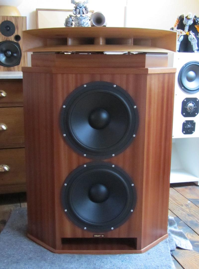

    Ich habe letztes Wochenende endlich meine Wunschboxen fertiggebaut!
    Ich bin im zweiten Jahr meiner Schreinerausbildung, was mir die Möglichkeit gibt die Gehäuse professionell zu bauen.
    Es sind ca. 45 Stunden in die Gehäuse und das furnieren der Hörner geflossen und das Ergebnis kann sich sehen und vor allem hören lassen!

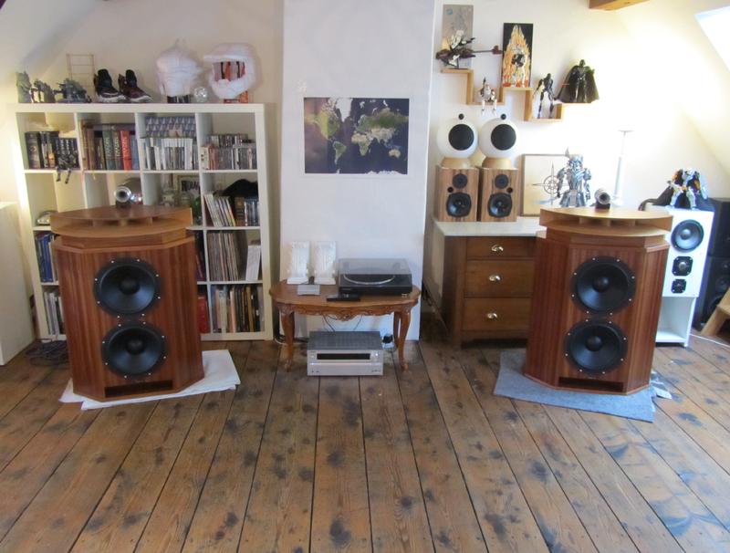

    Etwas problematisch ist noch mein Raum, da ich vor kurzem erst meine zwei großen Teppiche wegschmeißen musste was den Hall deutlich verschlimmert.

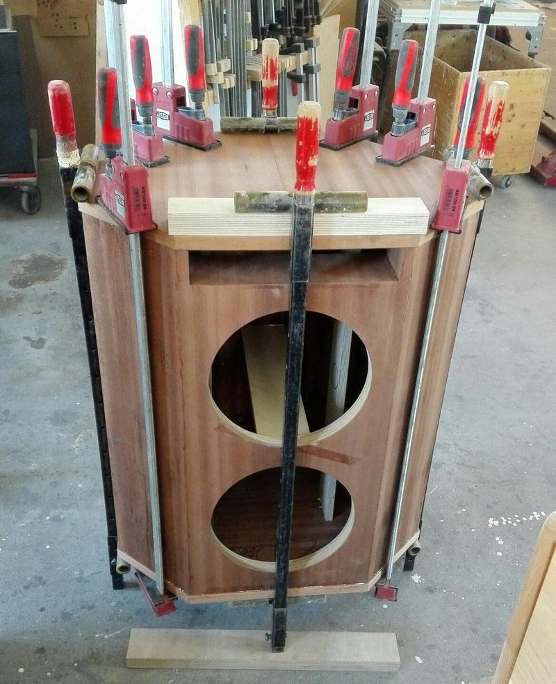

            Tja, wenn man das richtige Werkzeug hat... ist das natürlich von Vorteil.
            Ich glaub, meine längste Schraubzwinge ist gerade mal 30cm lang

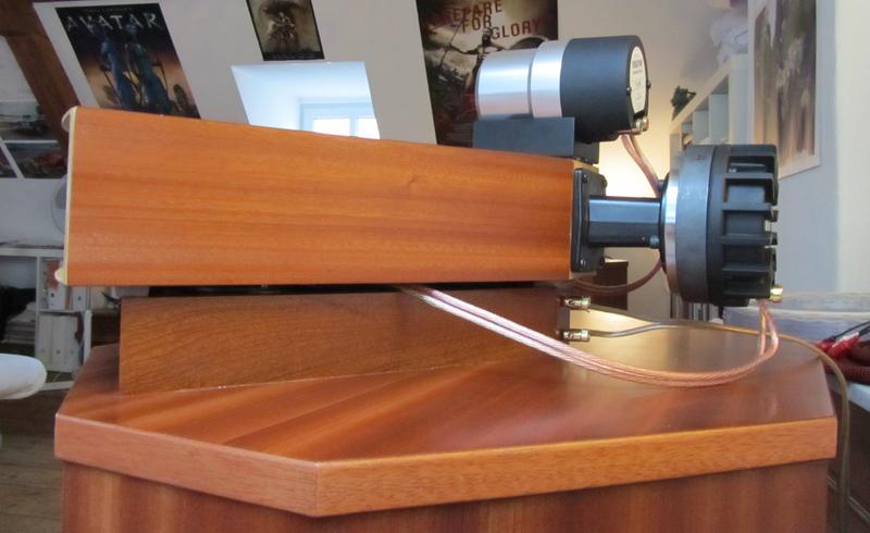

            Ich sehe gerade, auf der Original Monitor sitzen die Hörner ja etwas tiefer. Macht sich die etwas überhöhte Anordnung im Frequenzgang nicht bemerkbar?
            • RAHKASHI
              • 21.07.2018
              • 6
              Erstmal freue ich mich natürlich, dass die Monitor gefällt!
              Und ja die höhere Position macht sich bemerkbar aber nur wenn man unter 1,5 Metern an die Monitor heranrückt. Da meine Hörposition aber ca. 3 Meter von beiden Lautsprechern entfernt ist macht sich die Höhe nicht bemerkbar.
              Originalhöhe der Boxenfüße von Visaton: 36mm
              Meine Rahmenkonstruktion plus Moosgummipolster: 62 mm
              Die 26mm kann man verkraften
              Julian
