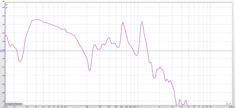

                      Mit dem "Mitteltonmüll" aus dem BR-Rohr hast du nicht ganz unrecht. Hier mal eine Nahfeldmessung am BR-Rohr:
Ansichten: 1
Größe: 29,8 KB
                      Im Gesamt-Frequenzgang oder Klangbild macht sich das zum Glück nicht bemerkbar.

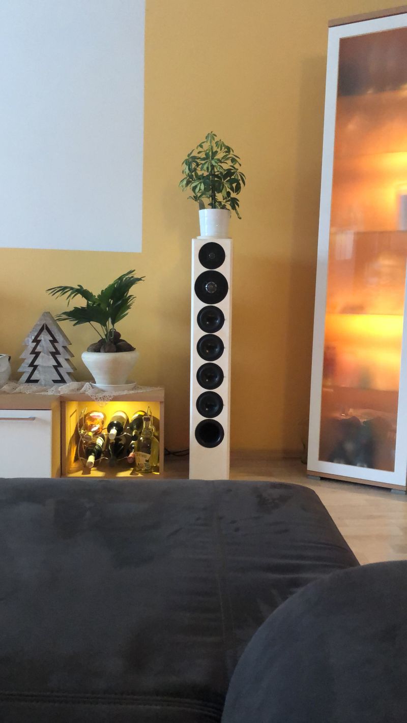

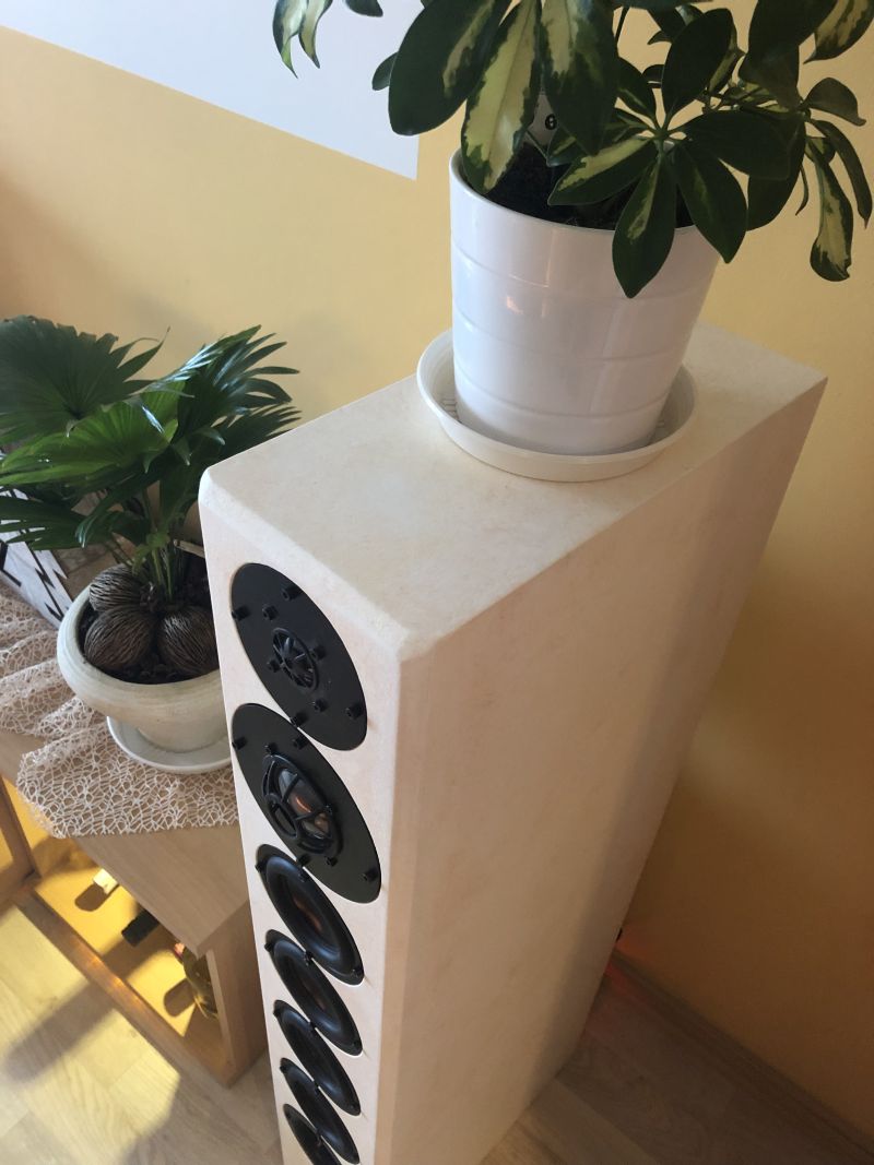

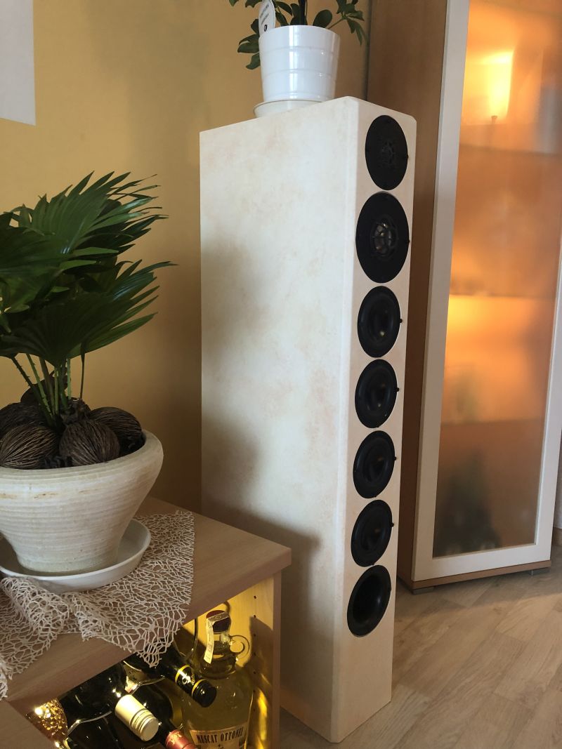

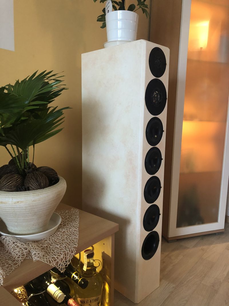

                        ich kann Vollzug melden: Endlich sind die Lautsprecher fertig. Bei der Wahl der Farbe habe ich lange überlegt und mich dann doch wieder für die Variante meiner vorherigen Lautsprecher entschieden: Diese sind tapeziert mit einer glatten Glasfasertapete und dann dann mit einer Wischtechnik gestrichen und mit einer wasserdichten Lasur versiegelt. Dieses Finish habe ich einen bekannten Maler machen lassen, deshalb hat es "etwas" gedauert.
                        In der Zwischenzeit habe ich mich noch um die Lüfter gekümmert. Zuerst die Netzteillüfter, da diese bereits nach ca. 15 bis 20 Minuten anspringen, auch wenn auf Zimmerlautstärke gehört wird. Gefunden habe ich darin welche von Sunon mit 90dB. Zum Glück gab es baugleiche mit fast gleichem Luftstrom mit nur 40dB. Diesen habe ich dann noch einen Vorwiderstand verpasst, sodass sie auf ca. 3/4 Drehzahl laufen. Da die Netzteile eh überdimensioniert sind sollte dies als Effekt nur haben, dass die Lüfter länger laufen. Da Sie durch den Austausch und diese Maßnhame der Drosselung unhörtbar geworden sind stört mich das nicht weiter.
                        Die Lüfter in den Endstufen waren ein anderes Problem, da diese mit den Kühlkörpern verbunden waren und die Kühlkörper auf die Platinen genietet sind. Das war mir zuviel Aufwand zu tauschen. Deshalb habe ich diesen nur einen Vorwiderstand spendiert. Diese Lüfter waren aber eh bereits leiser als die im Netzteil und sind auch nur bei ziemlich hoher Lautstärke angesprungen.
                        Am Dienstag Abend habe ich die Gehäuse zurück bekommen. Über die Woche habe ich alles wieder montiert und gestern habe ich sie aufgestellt und eingerichtet. So ist die Oberfläche mit Wischtechnik geworden:
Ansichten: 1
Größe: 115,0 KB
Ansichten: 1
Größe: 104,4 KB
                        Und so sieht es vom "Lümmerplatz" auf der Couch aus:
Ansichten: 1
Größe: 93,8 KB
Ansichten: 1
Größe: 121,3 KB
                        Es rauscht noch etwas. Das liegt an meinem selbstgebauten "Mischpult". Ich habe dieses direkt mit High-Pegel Eingängen, sowie zwei weiteren Line-Eingängen versehen. Obwohl ich mir Mühe gegeben habe ist es wohl nicht ganz rauschfrei geworden. Ich habe mir deshalb ein kleines Mischpult bestellt. Wenn dieses da ist hoffe ich, dass Ruhe ist.
                        Viele Grüße,
                        Andreas

                          Sieht gewöhnungsbedürftig, aber gut, aus. Die Taschentücher liegen auch schon bereit um die Tränen wegzuwischen weils so gut klingt?
                          Die selbstgedruckten Diffusoren sieht man gar nicht, wären nicht aufgefallen wenn mans nicht wüsste.
                          Am Blumentopf auf den LS ich die Frau schuld oder?
