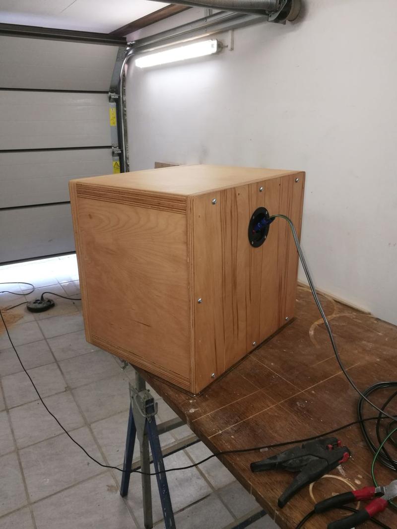

    für meinen Rechnerplatz hatte ich mir zwei Aria MHT ( ohne BR ) gebaut ….Wie nicht anders zu erwarten spielen die kleinen Dinger ganz ordentlich …. nur untenrum, wie ebenfalls zu erwarten fleht halt doch ne ganze Menge....
    Weil ich noch ein überarbeitetes WS 40 NG übrig habe und auch noch von meinen alten SUB T40 ( Damals Rundum 40mm Buche Multiplex ) das Holz.... kam mir die Idee ...ich mach mir ein kleines 70-75 l Gehäuse um die Aria nach untenhin zu unterstützen....

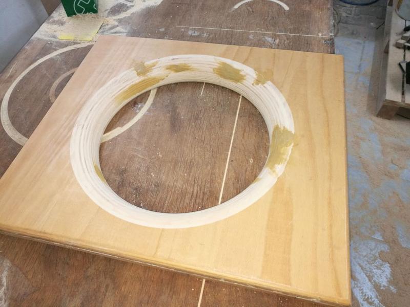

    Die Front wurde mit Schraubverleimung neu aufgedoppelt... und mit 2,5" Radienfräser rund gefräst....
    Hier das Ergebniss :
    Der Guido

    Und wie spielt er nun? Entzerrt? Kondensator angeschlossen?
    • jido74
      • 23.03.2008
      • 171
      Da hängt ein Mini DSP vor, sonst nix ... muss aber wohl noch mal mit dem Room EQ dran....
      Muss ich mich aber erstmal in die Thematik einarbeiten....
      Der Guido
      • jido74
        • 23.03.2008
        • 171
        ...ach wie er Spielt ... :-) ich finde ganz ordentlich...

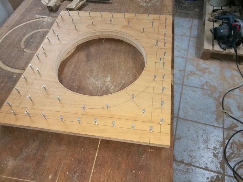

          • 3697
          Was machen die ganzen Schrauben in dem Brett?
          • jido74
            • 23.03.2008
            • 171
            Die Schrauben ersetzen eine Professionelle Leimpresse ;-)
            Musste ja zwei 20mm Platten Flächig verleimen ....bei einem anderen Projekt hat sich nachher gezeigt, das beide Bretter nicht überall gute Verbindung hatten ...also Spalten zwischen den Brettern zu sehen waren.... mit denn ganzen Schrauben passiert das nicht!!!
            Der Guido
              • 5915
              Mit einer richtigen Presse ebenfalls nicht.

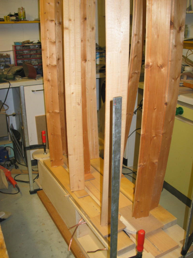

                Hi zusammen
                Eine richtige Presse lässt sich sehr billig mit Hausmitteln aufbauen: Platten leimen und auf ebenem Boden aufbauen, auf die letzte Balkenreste zu einer Art Pyramide schichten, um die eingeleitete Kraft auf die Fläche zu verteilen, das Ganze mit einem Wagenheber und Balkenfortsatz gegen die Decke verstemmen. Damit lassen sich auch mal gute 2t Anpresskraft aufbauen Man muss nur gut aufpassen, dass das Gerüst nicht seitlich ausbricht - also sichern...
                  • 28723
                  Oder so.
                    • 3697
                    Oder so.
                    Man könnte auch ein paar Kästen Bier drauf stapeln :-)
                    Oder alte Autobatterien .

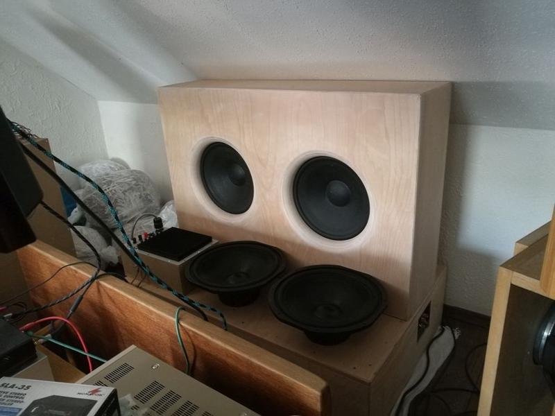

                        :-) ... irgendwo hab ich Bilder von Luftverschiebern gesehen .....oder die hier
                        Doppel CB TIW 400 ( je ca. 75l )... Kommen aber bald auch WS 40 NG rein...zwei mussen noch zum beschichten....
                        http://www.visaton.de/vb/attachment....9&d=1527348784
                        Oder doppel Ripole ( da habe ich zwei von :-) )... noch im Testgehäuse.. Sehr befridigent :-)
                        http://www.visaton.de/vb/attachment....1&d=1527348785
                        Zuletzt geändert von jido74; 26.05.2018, 18:51.
                        Der Guido
                          • 5915
                          In Martin's und meinem Kino.
                          200 liter sind doch klein?

                              @ yoogie: unter dem Sub der auf dem ersten Bild zu sehen ist, liegt ja noch einer ( grade nicht Bestückt ) ;-)..... also 4x75 l = 300 l.
