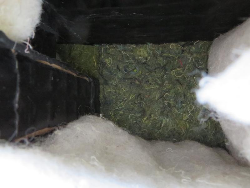

    Ich hatte schon 3 Versteifungskreuze zugeschnitten, 1 auf halber höhe, 1 unter dem Ti100 und 1 drüber, das wurd mit aber zu voll, so sind es 2 geworden, 1 auf halber Höhe und 1 hinter der Schallwand.
    laut Beschreibung ist das hier 4,5mm Alubutyl, darum hab ich das genommen, weil es auch das höchste Gewicht qm hatte. Ich denke darum war es so teuer.
    Und noch ne Lage würde ich in diesem Fall nicht machen, weil wie Laguna schon sagt, das Volumen wird ja auch kleiner, zwar jetzt bei der einen Lage nicht so und man kann das Gewicht nicht in Liter umrechnen, aber bei noch nerLage würde man es schon verkleinern.
    Wie sich das Klanglich auswirkt, kann ich (noch) nicht sagen, aber die Dinger sind schwer geworden wie hulle und wenn man klopft ist das echt ein klarer Unterschied zu vorher. An manchen Stellen, ist das wie wenn man auf Plastik haut, da kommt Garnichts zurück, in so fern ist das für mich ne gute Sache, denn so soll es ja sein, wie man das so hört..

      Wenn dein Alubutyl 4,5 mm hat, ist alles bestens. Wichtig ist die Gesamtstärke und eine Deckschicht.

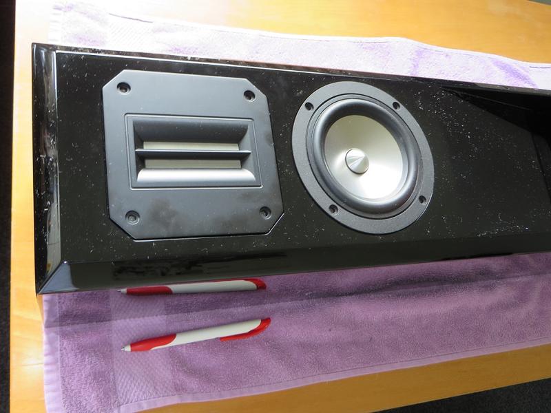

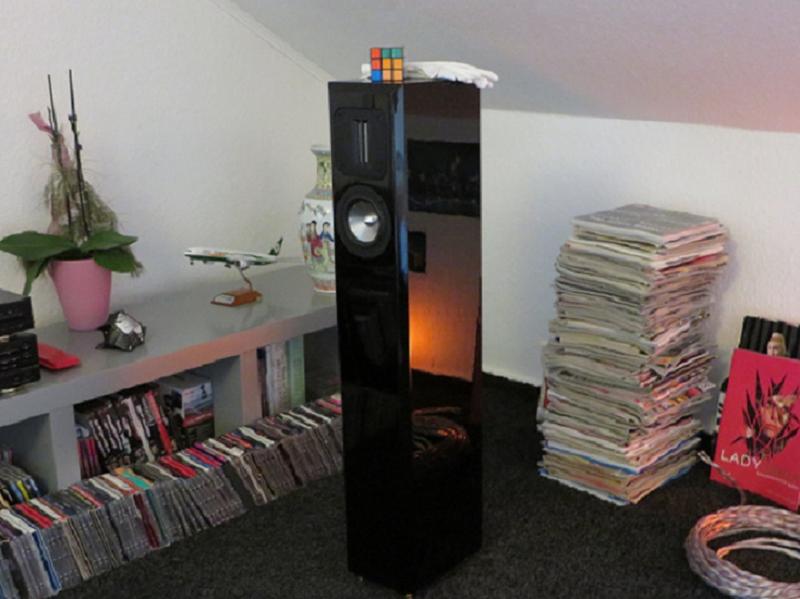

        es gibt neues von der Topas Front. Gestern morgen hat mein Lackierer angerufen, die Abnahme war erfolgreich und ich soll abholen kommen. Dazu hatte ich parallel die LS besorgt.
        Heißt im Klartext, alles abgeschloßen bis auf die Verschraubung und Verdrahtung. Ich werde mich jetzt in Geduld üben und das nächste Woche ganz in Ruhe machen, wenngleich ich es kaum abwarten kann.
        An die LS mache ich erstmal vergoldete Kabelschuhe, damit ich die LS herrausnehmen kann und mit der Bedämpfung ein bischen probieren kann.
        Bei dem Lack fällt nämlich LS auf die Box legen aus. Bei meiner Vox Ferigbox ist das aber kein Problem.
        Ich weiß jetzt auch warum Boxen selten in Hochglanz schwarz oder überhaupt Farbe gemacht werden. Also der Lackierer meinte das ist echt ne schwierige Sache, dazu kommt noch eine gewisse, erhöhte Empfindlichkeit.
        Mit Verlaub, im Vergleich zu der Visaton Lackierung, sieht man wie gut der 2. Lackierer gearbeitet hat.
        Ich hab mal ein paar Fotos gemacht, aber leider kann man das mit Bildern schlecht einfangen.
        Ich erwarte jetzt kein Schulterklopf, weiß nämlich das es echt super geworden ist.

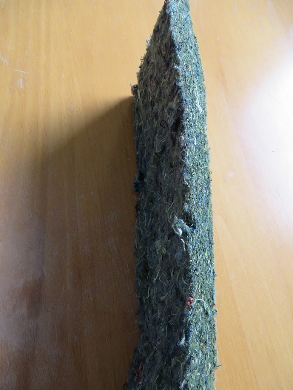

        Das grüne habe ich an der Rückwand eingearbeitet.

          Grüne Wolle an der Rückwand, Danke an ...

              also ich hab damal für die Topas in Schwarz hochglanz bei gleicher Qualität wie du sie hast 300 € bezahlt. hab aber den Spritzspachtel und den Füller selbst geschliffen.
                Ich hatte sie ja auch schon grundiert. Der erste Lackierer war scheiße und der 2te mußte gas geben. Ich wollte Schleiflack haben und deswegen 600€ naja, hätte ich mir noch besser vorgestellt, aber ist jetzt so akzeptabel.
                Schade ums Geld, aber ein erstes Probehören entschädigt..

                    Wenn ich hier schon mal wieder überall rumspame, schiebe ich den hier auch mal wieder rauf. Die Topas sind inzwischen logischer Weise fertig geworden.
                    War ne ganz spannende Sache, mit der Bedämpfung, dem Betyl und was ich sonst noch so gemacht habe.
                    Dazu habe ich mir diverses Lesematerial geordert, mehrere Ausgaben Hobby Hifi und Klang und Ton usw.
                    Ist nen ganz interessanter LS und wer gerne Jazz oder Klassik in zivilen Lautstärken hört, sollte sich die Topas wohl mal zulegen.
                    Im einzelnen habe ich natürlich auch noch die HIFI Kette modernisiert (neuen CD Spieler und Kabels), denn da geht kein Weg dran vorbei, die Topas bring Fehlerquellen sofort zu Gehör, oder anders, ist ne Welt.
                    Wenn ich sie nochmal bauen würde, in jedem Fall mit Resonator. In wie weit die Welle(n) bei ähm, wo war die? 200Hz oder doch bei 500HZ, müßte ich nachschauen, sich auswirkt, mag ich nicht zu sagen, aber die Erhöhung bei 50Hz, die hört man in jedem Fall und ohne diese wäre der Tieftonbereich bestimmt noch sauberer.
                    Klanglich gut, wenngleich sie einfach audiophil klingt, es geht also nicht alles gut. Goa z.B. geht garnicht.
                    Was ich noch interessant finden würde, wenn im Raum Bielefeld, Münster, Hannover, jemand eine Topas hätte, denn so 100Km würde ich wohl mal zu einem Vergleichshören fahren. Also, einfach melden.
                    Schreibe demnächst nochmal was, reicht erstmal. Auf eine reghafte Diskussion freue ich mich.
                    P.S. die Spikes sind auch richtig gut geworden.
