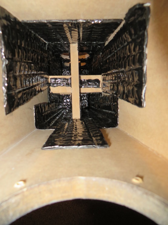

    Also, mein Projekt macht ja Fortschritte. 2 Versteifungskreuze sind eingezogen und die Box ist von innen mit Betyl ausgekleidet.
    Nun hab ich mal nochmal ne Frage, spricht eigentlich was dagegen die Weiche für den Hochtöner oben unter die Decke zu schrauben? Das wäre für mich ein guter Platz. Die für den Tieftöner werde ich oberhalb des Anschlußes montieren. So sind sie weit genug auseinander und ich spare jede Menge unnötigen Kabelweg.
    Dann hab ich noch ne Frage, ich habe ja keinen Helmholzresonator, kann ich noch was gegen die stehenden Wellen machen? Für die Rückwand ne 2cm Dämmmatte habe ich schon und die Schafwolle kommt klar auch rein, aber ich dachte z.B. an Kugeln aus Betyl unter die Decke (Ecken) oder nen Noppenschau oder so..
    Also, das mit dem Betyl hab ich ja hier aus dem Forum, wenn da noch einer was loswerden will. Noppenschaum, Kugeln oder sonst eine Verbesserung.. Nur zu und Danke.
    Betyl ist jedenfalls cool. Wenn man klopft ist fast wie auf Plastik und nicht wie auf Holz, hat also richtig was gebracht in Zusammenspiel mit den Versteifungkreuzen.

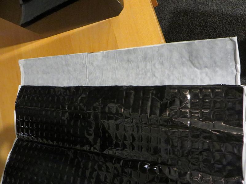

            Mich würde auch ein Bild interessieren von den mit Butyl ausgekleideten Innenwänden. Hast du das da reingeschmiert oder gibts das auch als eine Art Platten? Habe es als Butylband und als Masse schon zum Abdichten benutzt, aber eine Box komplett auskleiden? Lg aus Loitzendorf, Ben

              Sind Matten, gibt's in verschiedenen Formaten. Ich hatte diese hier..3 Stück, also insgesamt 4kg Betyl pro Box..
              https://www.ebay.de/itm/0-375-ALUBUT...72.m2749.l2649
              Die sind auch richtig knackig und schwer dadurch geworden..

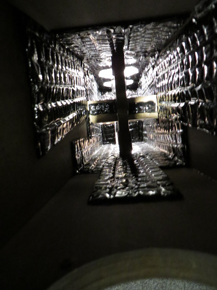

                          Also, mal allgemein, ich hab das jetzt so angefangen und zieh das auch durch.
                          Kurz zum Ablauf, Fotos vom leeren Gehäuse habe ich leider nicht, die waren aber sehr gut gemacht, da hat der Tischler wirklich top abgeliefert.
                          Zum Butyl, ich habe die Versteifungen eingebaut, das Gehäuse von innen geschliffen und mit Bremsenreiniger geputzt, anschließend das Beuuuutyl eingeklebt.
                          Auf den Fotos bin ich noch nicht ganz fertig, ich habe letzte Nacht alles beklebt, bis auf den Kanal. Ich wollte erst nur die obere Hälfte machen, aber dann waren sie mir zu kopflastig.
                          Ihr könnt das jetzt zerreißen oder wie auch immer.. ABWARTEN, eins steht jedenfalls fest, Gehäuseschwingungen/ dröhnen werde ich nicht haben. Und die Versteifung hinter der Schallwand hat auch richtig was gebracht.
                          So, jetzt muß ich noch Fotos anhängen. Lackierung ist übrigens noch nicht Endstand.

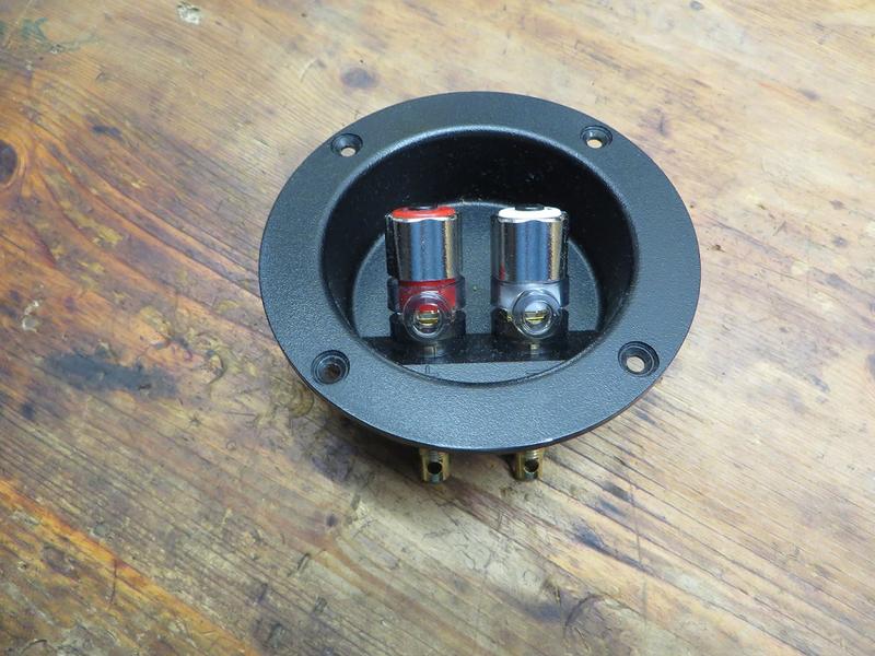

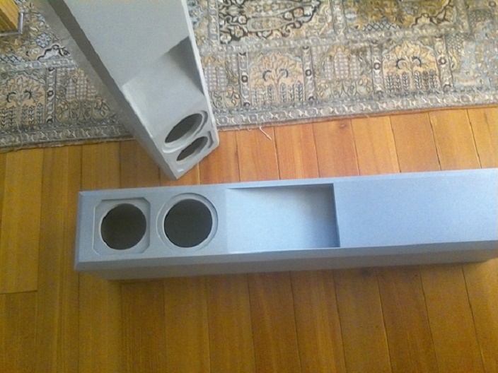

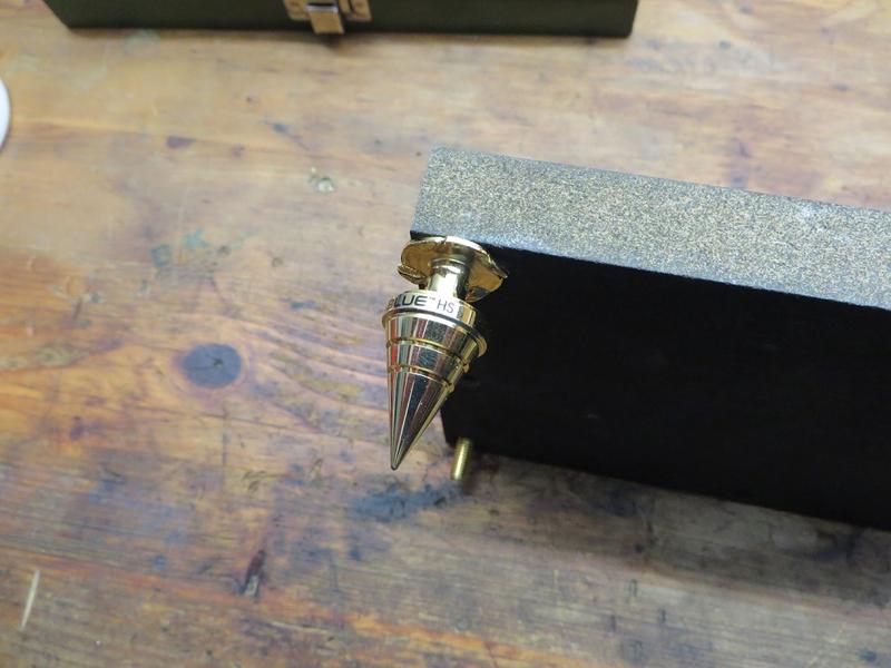

                            Alles klar Jürgen, hat geklappt. Kam ja auch von Dir der Tip, Ich habe die letzte Nacht soweit verkleidet, das kein Holz mehr zu sehen ist.. Nochmal ne halbe Matte pro Box.
                            Wenn der Lacker nicht so gefuscht hätte, könnte man sie schon fertig machen, aber da muß ich mich nochmal drum kümmern, jetzt sollen sie auch von unten lackiert werden, da ich jetzt auch vergoldete Schrauben habe..
                            Hier nochmal Bilder von der Grundierung, die so gut geworden ist, vom Anschluß und vom Fuß..
                            Und wo ich dabei bin von meiner alten VIB und von meiner Vox..
