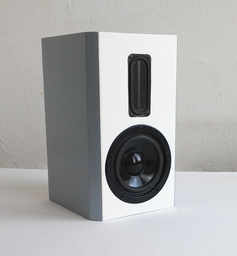

    Vorstellung meines kleinen Projekts mit W 100 S und SC 4.9 FL im Aria Gehäuse.
    Ich wollte einfach gerne mal den neuen Breitbänder ausprobieren. Mit seiner flachen Holzmembran wirkt der optisch ein wenig wie ein Bändchen Hochtöner, und so wollte ich ihn auch einsetzten.

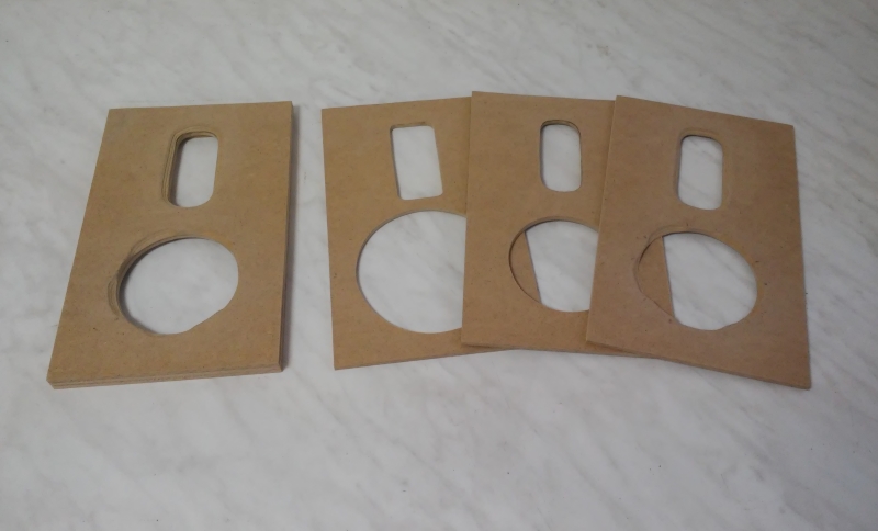

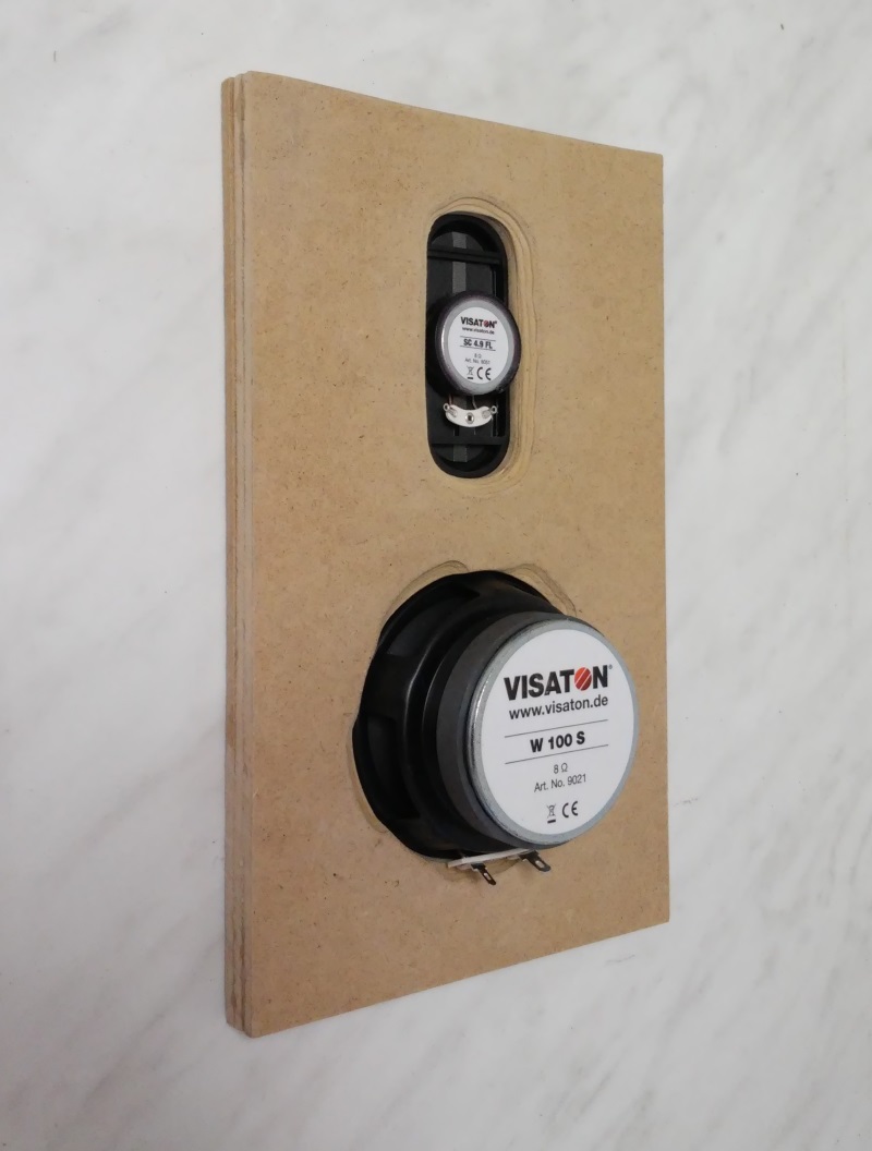

    Allein der Einbau in eine Schallwand gestaltete sich etwas knifflig, weshalb ich das Projekt nicht für Anfänger empfehlen kann. Der SC 4.9 FL hat, wenn man ihn bündig einfräst, eine nur 1 mm breite Auflage. Ich habe es so gelöst dass ich die Frontwand aus 3 je 5 mm dicken MDF Platten gefertigt habe. In der vorderen Platte die Ausschnitte mit den Außenmaßen der Chassis, in der mittleren Platte die Schallwandausschnitte und die hintere Platte dann mit Aufweitungen nach innen versehen:

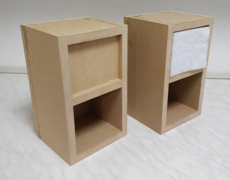

    Die Breitbänder benötigen natürlich auch ein eigenes Volumen hinter sich. Da die Treiber ja nur als Hochtöner arbeiten, reicht ein 10 mm tiefes Volumen mit ca. 120 ml Inhalt, welches ich mit Bodum 800 bedämpft habe:

    In der Summe eine saubere Addition, insgesamt noch recht ausgewogen.
    Unter Winkel (15°, 30°, 45° horizontal) verschwindet die Überhöhung im Superhochton (die aber zum kleinen Teil auch von meinem Messmikro kommt). Insgesamt ähnelt das Verhalten der 3 cm breiten Membran horizontal auch eher einem 3 cm Chassis. Vertikale Messungen will ich auch mal noch machen.
    Klang? Ok, der SC 4.9 FL kann sicher nichts besser als ein SC 10 N oder eine G 20 SC, aber er macht seine Sache mehr als ordentlich, und bei diesem Projekt stand ja neben dem Spaß auch mehr die Optik im Vordergrund.
