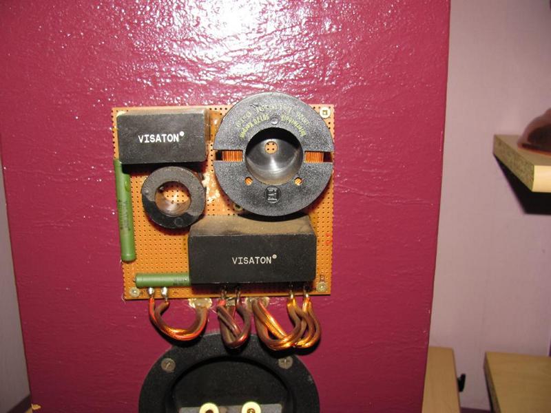

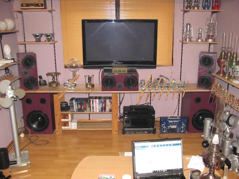

    Schon etwas in die Jahre gekommen,von 2004.

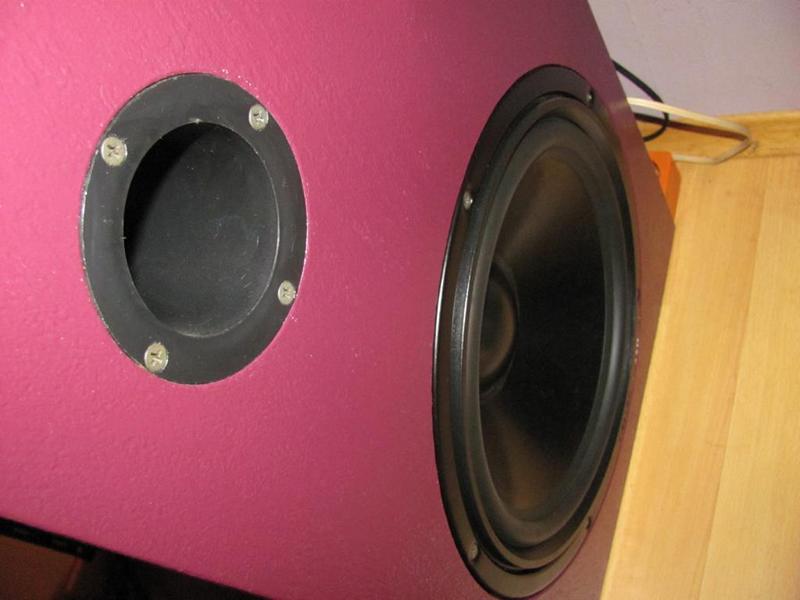

    W170S,G25FFL in 20L geschlossen und W300S in ca.95LBassrflex.
    Laut boxsim eine Überhöhung bei 80Hz,die verschwindet aber bei Trennung 100Hz vollständig.

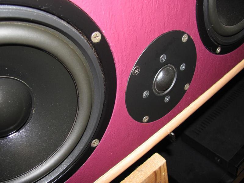

    Ich habe Tapete aufgeleimt und dann Lackiert mit der Rolle.
    Die Chassis wurden eingelassen

    Interessante Lampensammlung
    Die Lautsprecher passen farblich dazu
    Nein, das sieht gut aus.
    Nach Weihnachten werd ich mich auch wieder meinen Lautsprechern zuwenden.
      Wesentlich beeindruckender finde ich die Flugmotorensammlung!
        • 10624
        mache mal die linke box zur rechten box, also vertausche sie mal, es wird sich was ändern, ich denke es wird akustisch besser, ... gruß timo
