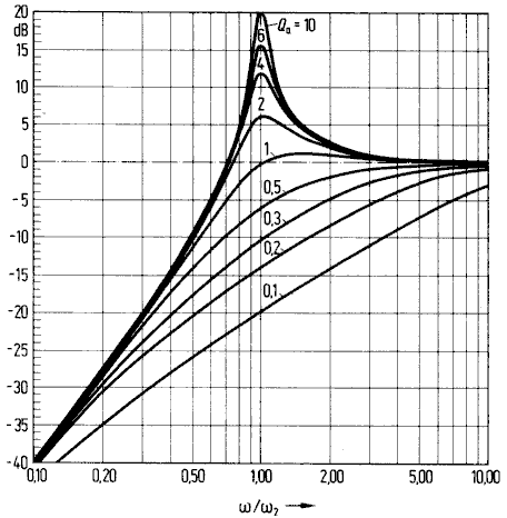

                  Warum sollte ein Billigst-Chassis besser als Dipol funktionieren als ein recht solider AW - nur wegen dem hohen QTS ???
                  Viele gute Dipole verwenden z.B. den TIW 400 (z.B. zxlimited) im Di(Ri)pol. Der hat einen QTS von 0,35.

                    #54
                    http://www.dipolplus.de/thema7.html
                    Da ein "höher" Qts die Linearität des Frequenzgangs bis zu fs gewährleistet.
                    Und wenn nicht, hab ich nur €44 vernebelt!
                    Grüße Gerald
                      • 2360
                      #55
                      Theorie und Praxis - im Original-DiSub Artikel werden 4 Chassis eingesetzt, die bei QTS zwischen 0,30 und 0,41 im Tiefbass-FG praktisch gleich sind, nur dynamisch die "besseren" mit mehr Stabilität, Magnet und insbesondere Hub etwas besser beurteilt werden
