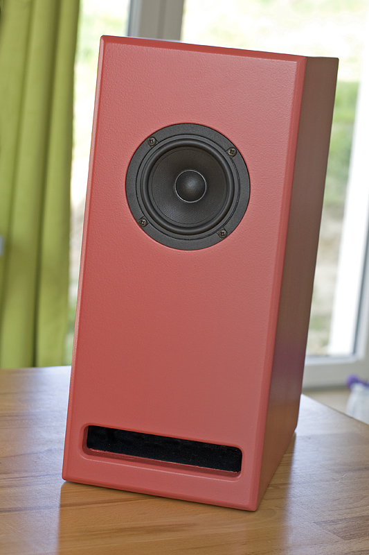

    Hallo Leute,
    nach einer längeren Phase des Nichtstuns möchte ich euch mein erstes Projekt vorstellen, quasi die Wiederbelebung des einzig wahren Hobbys. Machen macht natürlich auch mehr Spaß als gucken und rumquatschen

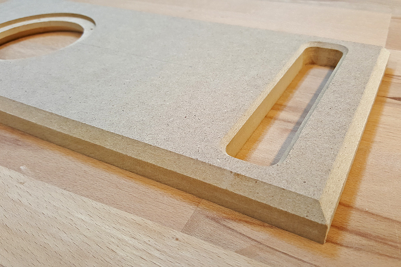

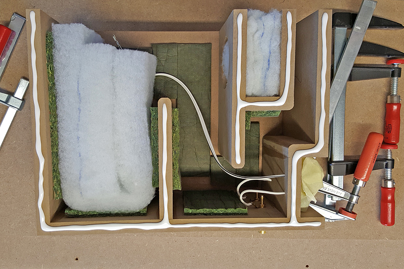

    Wie schon das ein oder andere Mal in der Kategorie Gehäusebau angedeutet, handelt es sich um die leichte Modifikation des Bauvorschlags Pico Lino 3 aus HobbyHiFi 05/2015. Ich habe vor einiger Zeit das Abo mit den Chassis geschenkt bekommen, um endlich mal wieder die Späne fliegen zu lassen. Da ist zwar kein B80, aber der könnte das natürlich auch

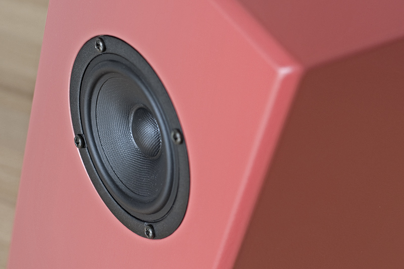

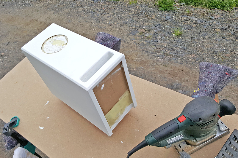

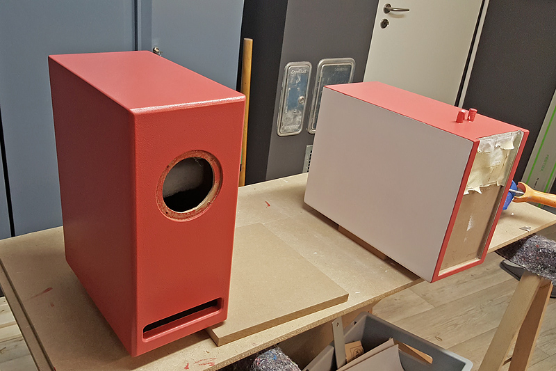

    Insbesondere habe ich dieses Projekt gewählt, um best-practices zu gewinnen. Die vielen Tipps zur Anschaffung guter Werkzeuge haben sich wirklich ausgezahlt, vielen Dank nochmal dafür! Vor allem haben mir auch die Erfahrungsberichte zum Lackieren mit Schaumstoffrolle geholfen. Ich habe Hornbach Hybridlack seidenmatt verwendet, das ist wasserlöslicher Lack auf Acrylbasis.
    Zu den akustischen Eigenschaften kann ich nur sagen: Spitze! Räumlichkeit und Feinauflösung sind unglaublich und man staunt nicht schlecht über das Tieftonvolumen. Der Maximalpegel ist natürlich begrenzt, aber man kann dennoch gute Zimmerlautstärke hören. Besonders schön kommen Saiteninstrumente rüber, beispielsweise bei Katie Melua, den Eagles oder Ähnlichem. Diese relativ kleinen Lautsprecher bereiten mir jedenfalls schon viel Vorfreude auf die Vision BS...
    Hier noch ein paar Bilder vom Zuschnitt bis zur Lackierung...

    Saubere Arbeit !
    Das Tüpfelchen auf dem I wären Senkkopfschrauben gewesen.

        Soweit ich mich erinnern kann, sind die Parameter ähnlich zu denen des B80. Leider habe ich bisher keine Möglichkeit, eine vergleichbare TL für den B80 zu berechnen, wäre aber ziemlich interessant.
