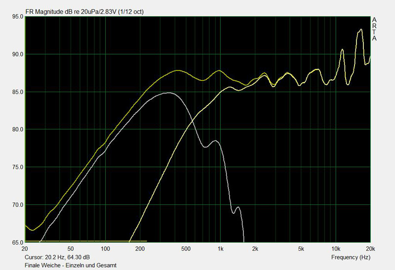

    So, die ersten quick and dirty Messungen der (wahrscheinlich) fertigen Weichenversion habe ich nun auch:

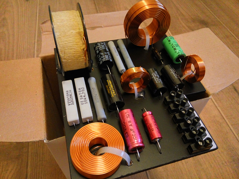

      Die Weichenteile sind auf der Platte fixiert. Als nächstes steht verdrahten am Programm.
        • 3534
        Hallo groeni78,
        Ich habe mich hier einmal etwas hineingelesen, und das sieht gut aus.
        2 Dinge hätte ich aus meiner Sicht allerdings anders gemacht. Ich hätte wohl die 4 Ohm Version des FRS 8 genommen,da ich dessen Frequenzgang sauberer finde, und ich sehe auf der ansonsten richtig gut aufgebauten Weiche, das die eine Spule mit Malerkrepp umwickelt ist?
        Falls es so sein sollte. Ich hatte vor ein paar Wochen im Keller eine ältere Rolle Malerkrepp gefunden, deren Klebstoff sich durch das ganze Papier gezogen hatte. Ein klebriges, ekliges Zeug, was anderseits aber auch nicht mehr richtig haftete. Kurzum, das ist nicht Langzeitstabil, und könnte mit der Zeit sich von der Spule lösen, oder deren Oberfläche in eine klebrige Angelegenheit verwandeln.
        Ansonsten aber alles top.

          Hallo Ubix,
          freut mich, dass doch jemand das Zeugs liest.
          Ich hatte auch Versuche/Messungen mit der 4 Ohm Version gemacht, aber mir gefiel irgendwie nicht wie es klang. Ich kann nicht genau sagen warum, aber für mich klang die 8 Ohm Version "runder". Darüberhinaus habe ich 6 Stk von der 8 Ohm Version zu Hause und nur 1 Stk von der 4 Ohm Version. Was allerdings mit der 4 Ohm Version besser gewesen wäre: mehr Pegel!
          Bei der Spule mit dem Malerkrepp handelt es sich um eine recht alte Spule, die ich vor laaaanger Zeit (müsste schon so 20 Jahre her sein) mal irgendwo gekauft habe. Das Krepp war damals schon drauf - ich denke das wird noch halten. Als Bezeichnung hat diese lediglich "NFD 470" auf dem Malerkrepp stehen. Meine Messungen ergaben 4,77 mH und 1,77 Ohm.
