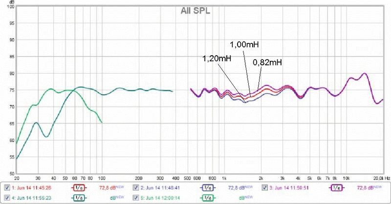

            Mittlerweile hat sich die BG max in ihrer letzten Ausbaustufe auf einigen Treffen recht wacker geschlagen (Treffen bei Timo dieses Frühjahr, Frickelfest Essentials Anfang Oktober). Deshalb hier abschließend einige Details zum letzten Stand:
            Zunächst Messungen mit Drehtisch; der FRS5X und der BG-Konus kommen sich kaum ins Gehege. Nur bei zwischen 4 und 5kHz ist eine Nebenkeule unter Winkeln festzustellen (0, 15 und 30°).

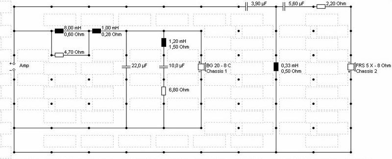

            Als letzter Schritt wurde in der Folge die Abtrennung des BG noch etwas angehoben (kleinere Serienspule, Ursprung 1,2mH), das ganze von außen per Kabelbrücke umsteckbar:
            Dabei ist die Variante mit 1mH auch akustisch die gefälligste und die entgültige Weiche damit:

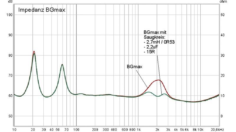

            Wenn man die Impedanz noch etwas linearisieren will, hilft folgender Sauger (die Spule kann natürlich wesentlich hochohmiger sein und der Widerstand entsprechend kleiner, war halt grad so da):

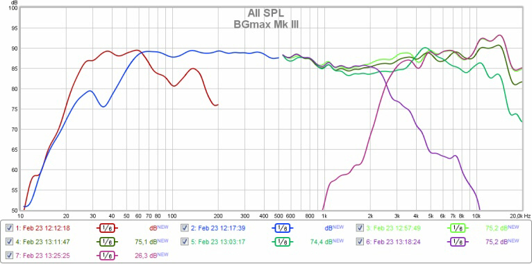

            Es ist wirklich erstaunlich, welche Pegel der entzerrte BG20 mitgeht und wie wenig der Lautsprecher in allen Raumachsen bündelt, gelungener Koax halt.
            Wie auch bei der WHy scheint die aussermittige Anordnung des HT vorteilhaft zu sein und der aussen liegende HT weniger Interferenzprobleme aufzuweisen, als ein direkt vor die Schwingspule gepackter.
            Was sich noch sehr positiv ausgewirkt hat, ist der Wechsel von der original mittenbetonten (Spaß-) Abstimmung der CT 273 auf eine ausgewogenere neutrale Abstimmung a la LaBelle CR Semilight (Auslegung zxlimited).
            Mission erfüllt - für das Geld ist die BGmax wirklich MAXIMAL !
