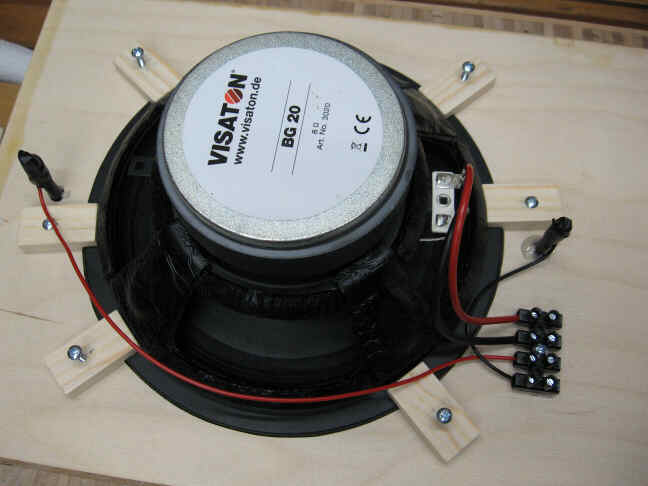

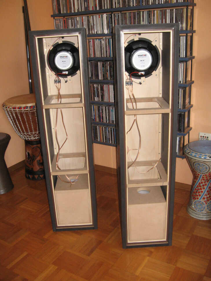

    Da die Fronten meines aktuellen Projektes getauft "BGmax" jetzt unwideruflich fertig sind, hier eine Vorstellung was genau es wird:
    - Konzept basiert auf Klang&Ton CT 273
    - BG20 modifiziert (Thread "BG 20 revisited")
    - FRS5X Koax-Chassis mit verbesserter Aufhängung und innenliegender Verdrahtung
    - Abgedichtet nicht mit Panzertape, sondern mit verklebten Korböffnungen
    - Fronten 12 mm Birken-Multiplex geölt / Gehäuse 18mm MDF lackiert
    - Gehäuse 60 Liter mit BR-Abstimmung auf 35Hz (für System 6.Ordung)
    - Abstimmbares aktives Filter zur Anpassung Bassfrequenzgang in Arbeit
    - Reflexöffnung verlegt beidseitig in Gehäusewände
    (Timmi´s Prinzip "Kiemen" hört sich plausibel an - vorne kommen Mitten durch, hinten verliere ich Pegel, seitlich alles gut )
    - Interner Helmholtzabsorber für Hochachse mit 1064mm Länge.
    Ansatz ist, durch möglichst viele Detailoptimierungen alles rauszuholen, was mit diesen Chassis so geht - BGmax eben.
    Wenn das, was ich mir vorstelle, dabei rauskommt, wäre auch eine abgeleitete "Belle CR Ultralight" denkbar; der FRS5X hat von seinem Abstrahlverhalten her quasi ein unsichtbares Waveguide integriert , oder ?
    Falls jemand noch kreative Optimierungsansätze hat (soweit sie nicht die endlich fertigen Fronten betreffen ), her damit !

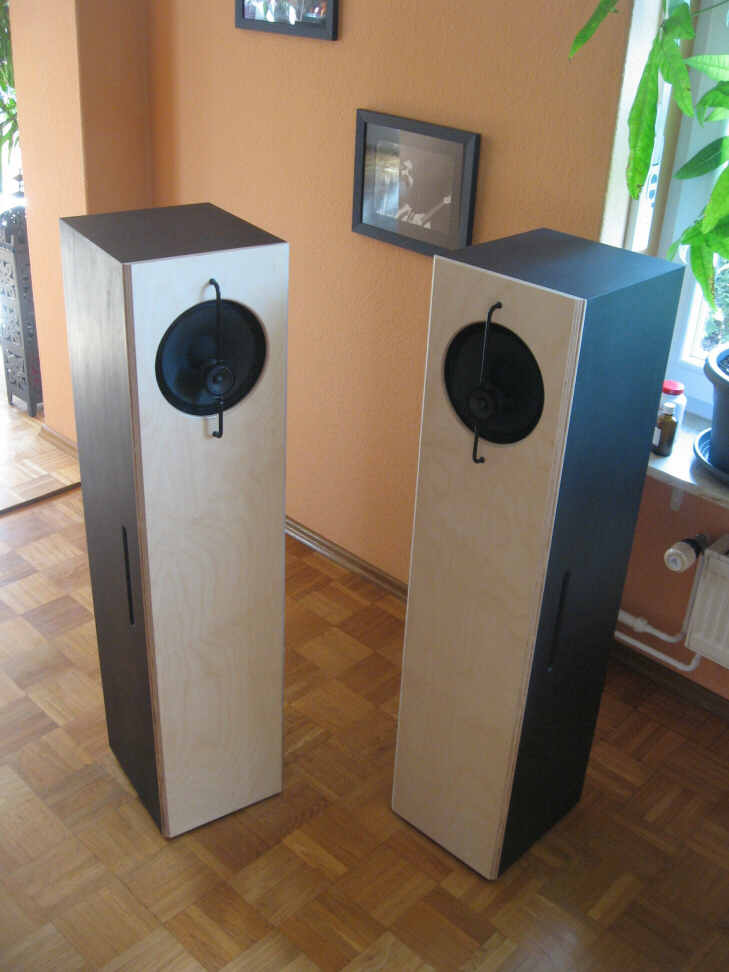

          • 2333
          Ich finde den B200 bzw. den modifizierten BG20 von hinteneingebaut irgendwie mittlerweile viel schöner als von vorne eingebaut.
            • 2467
            Rate mal, wo ich das abgeguckt habe
              • 2333
              Bestimmt von mir:-)

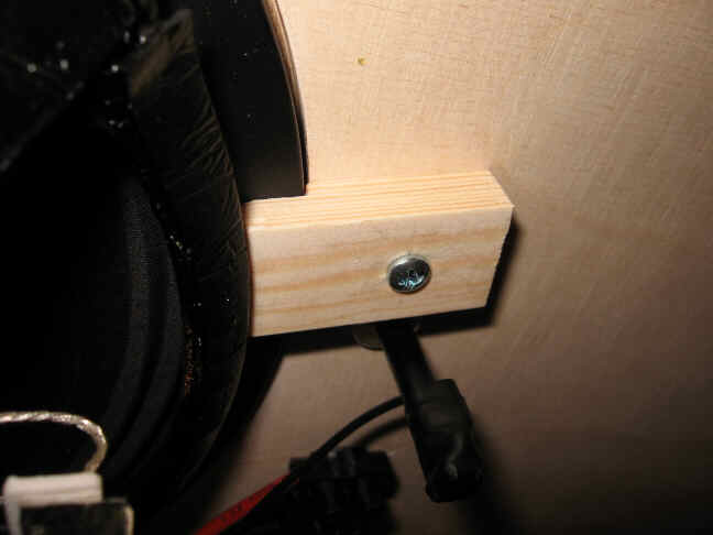

              Wieviel hast du vor dem Korb noch stehen gelassen? Ich lass immer so 8-10 mm stehen. Das reicht bei Mpx noch für guten Schrauben halt.
                • 2467
                Vor dem Korb bleiben nur 6 mm mit R6 draufgefräst. Das Chassis wird von hinten geklemmt; so gibt es mehr "Fleisch" zum Schrauben und bei gut abgestimmten Klötzen (Stufe 0,5-1mm zu flach) sitzt das auch besser als geschraubt.

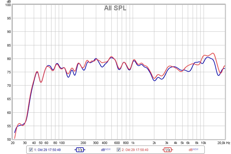

                      Nachdem beim Treffen zu hören war, was meine BGmax kann und was (noch) nicht, mache ich mal hier weiter.
                      Was funktioniert, ist offensichtlich Bass und Grundton, also die BR-Abstimmung mit dem 6. Ordnung EQ und möglicherweise der IHA im hohen Standgehäuse. Falls jemand ernsthaftes Interesse an eigenen Experimenten mit der Filtermimik hat, mein Platinenlayout, Bestückungsplan etc. stelle ich gerne auf Wunsch zur Verfügung (man sollte aber etwas Erfahrung mitbringen, Frequenzweichen gelötet zu haben, reicht definitiv nicht ).
                      Im Bild mein Kombigerät mit Netzteil links, Linkwitzfilter mitte und dem durchstimmbaren Hochpass rechts. Der Hochpass ist schaltbar mit drei Einsatzfrequenzen und durchstimmbar von etwa Q=2 (Anhebung 6dB = -3dB Punkt Frequenzgang) bis Q=0,5 / Absenkung -3db.
                      Wenn man sich die CT 273 und deren Entwicklung genauer anschaut, war offensichtlich eine möglichst einfache Weichenlösung das Ziel. Um nichts am Anstieg des BG in den Mitten tun zu müssen (Bafflestep), und ein Riesenloch beim FRS5X (1800 Hz, wahrscheinlich durch verschließen Korb) zu umgehen, wurde der BG zu früh rausgenommen und oben bewirkt der Einbruch beim Hochtöner eine extreme Flanke. Was dabei rauskommt, ist ein massives Loch von 5dB um 2 kHz auf Achse mit steigender Tendenz auf Winkel (11 dB bei 30°).
                      Was spricht dagegen, als Ausgangspunkt der Neuentwicklung den Tieftonteil der Belle CR Semilight von Martin zu nehmen, so den BG ordentlich gerade zu ziehen, und dann den modifizierten FRS5X erst bei ca. 2,5 kHz anzudocken?

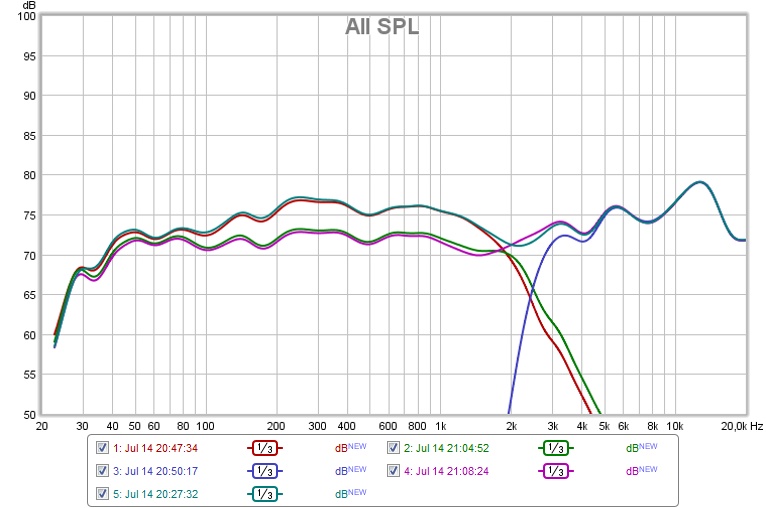

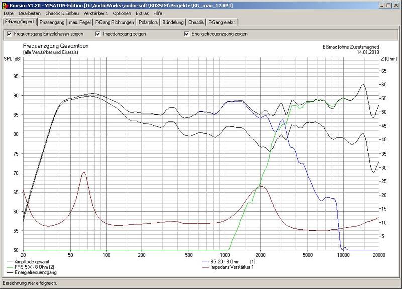

                        Auch bei der BGmax geht es in kleinen Schritten weiter:

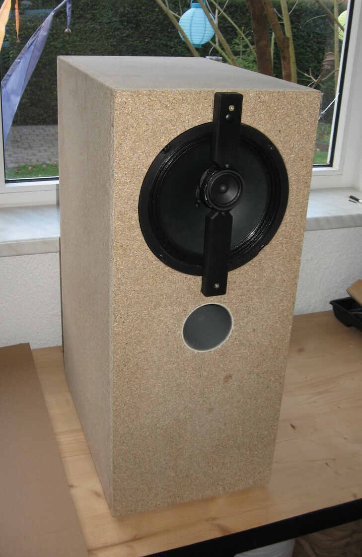

                        Zwischen den Jahren habe ich mich mit dem Loch im Trennungsbereich auseinandergesetzt. Wie beim Treffen bei Timo gehört, lag da etwas ziemlich im Argen. Erste Maßnahme war es, schnell eine CT 273 original in Span roh zusammen zu nageln, und im Vergleich zu messen.
                        CT 273 (70cm Mic-Abstand / rot 0° / blau 15°)
                        Was es also nicht war:
                        - Aufbaufehler in der von der CT273 übernommenen Weiche (Verdrahtung / Verpolung)
                        - Phasenproblem durch den ca. 10 mm nach vorne gewanderten SEO des Hochtöners
                        - Interferenzproblem Koax (Reflektionen HT am Konus BG20)
                        Bei der Messung der CT273 zeigte sich schnell, dass der massive Einbruch zwischen etwa 1,5 und 3 kHz da exakt gleich vorliegt. Ebenso sieht man, dass es sich eigentlich eben nicht um einen Einbruch im Bereich der Trennfrequenz handelt, sondern der BG in den Mitten deutlich zu laut ist, und der FRS5X einen Anstieg zu den Höhen hat.
                        Da Martin bei der Entwicklung der CR Semilight auch schon festgestellt hat, dass sich der BG in den Mitten nicht wie in der Simulation verhält, habe ich zunächst seine Beschaltung im Tieftonbereich übernommen (meine Schallwand ist auf 3 Seiten sehr ähnlich, nur nach unten ist es wesentlich länger).
                        rot/türkis: Weiche CT273 ----- grün/violett: Semilight am BG20 ----- blau: FRS5X
                        Siehe da, dass sieht viel besser aus als vorher (und bei der CT273 !), mit starker Glättung sieht man das am besten:
                        Als nächstes wird die Hochtonsektion überarbeitet; etwas tiefer ankoppeln, 12dB Flanke ausprobieren und ggf. dann den Pegel HT etwas absenken.
                        Ach ja - BoxSim sagt dazu folgendes (BG mit Semilight-Sektion und HT halt direkt über BG und nicht davor ...):

                              Hmm, du kannst doch in Boxsim die LS-Positionen auch unter den Cassiedaten eingeben (XYZ)
                              Wenn du deine LS gemessen hast, hast du die Daten in Boxsim eingespielt und möchtest diese mal posten?
                              Möchte mal eine Korrektur probieren.
