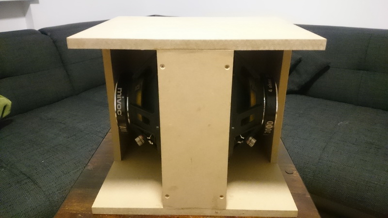

                  Gerade fertig geworden mit dem Dipol für die B200 Solo Eckboxen!
                  Bin schon gespannt auf den Unterschied!
                  Danke für den Support!!!!
                  Besonders mechanic!
                  Gerald

                      Ja was soll ich zum Dipol sagen?!
                      Am Anfang hat er überhaupt nicht funktioniert!
                      Irgendwann dann hatte ich doch einen Bass, ich hatte wohl irgendwas falsch verkabelt. Zuerst hatte ich sie parallel betrieben die AW3000.
                      Ein wirklich trockener Bass kam da aus dem Dipol. Vielleicht schon zu trocken, es war irgendwie eigenartig! Ich brauchte lange um mich zu gewöhnen, und dann machte ich den Test gegen zwei Versacube.
                      Der Dipol stand mitten im Raum!
                      Im Pegel und im Punch hatte der Dipol natürlich keine Chance, doch dieser trockene Bass hatte seinen Reiz!

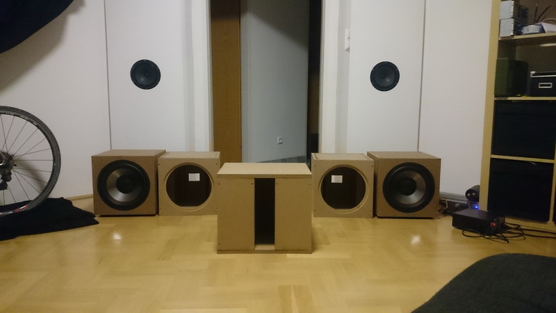

                      Ich wollte einen zweiten Dipol bauen, um zu sehen ob ich dann auf meinen gewünschten Pegel komme, tat es dann aber nicht.
                      Doch hatte ich vier Versacubes und einen Mini DSP HD.
                      Der Mini DSP machte mir die Frequenzweiche.
                      Nicht viel mehr Punch mit vier Versacubes, doch sie waren präziser, da sie
                      nicht soviel Hub machen mußten als zwei!
                      Dann hatte ich auch schon beim Dipol bemerkt, das die Endstufe ( DLS A5 ) bei zwei AW3000 in serie geschaltet viel mehr Kontrolle über den Bass hatte.
                      Und dann habe ich zufällig vom (virtuellen) Dualbassarray gelesen.
                      So, jeweils zwei Versacubes vor eine Solo Eckbox, die unteren zwei in serie geschalten, sowie die oberen zwei, denn dass Dualbassarray geht sich bei mir im Zimmer nicht aus.
                      Dann das Signal für den Bass einmal invertiert und zeitverzögert, entsprechend der Raumgröße, auf zwei der Versacubes geleitet. Das normale Signal natürlich auch auf zwei der Versacubes.
                      Und siehe da, ein Bass der trockener war als zuvor!
                      Nun konnte ich mit dem Mini DSP noch in Echtzeit (echt genial!)mit dem Pegel des zweiten Bassignales und der Zeitverzögerung spielen!

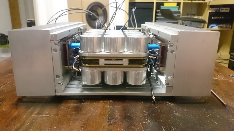

                      PS: Bilder vom Verstärker mit Füßen folgen noch, die sind am kaputten Handy!

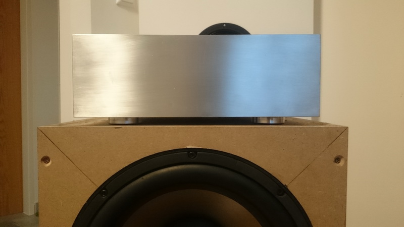

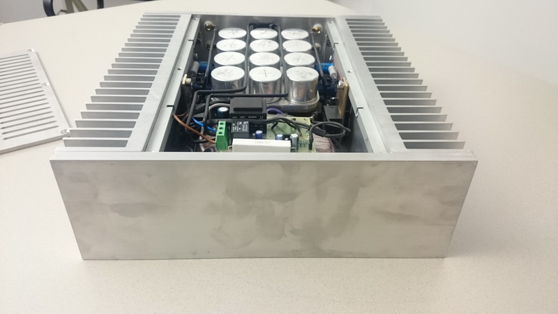

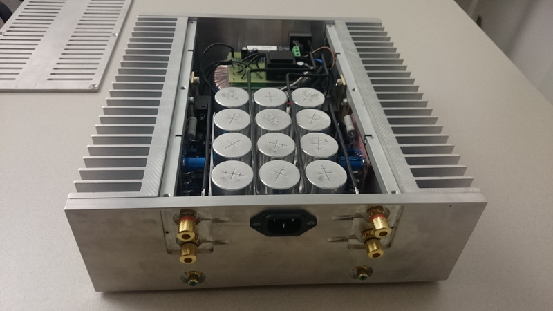

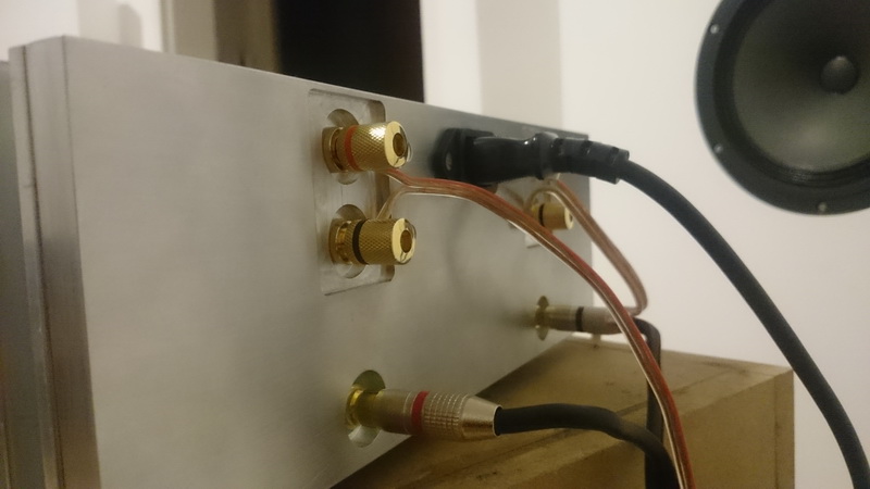

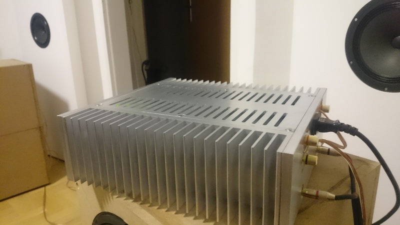

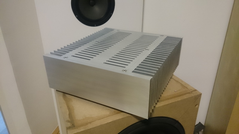

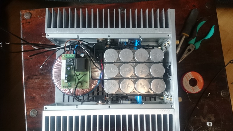

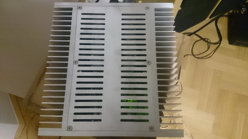

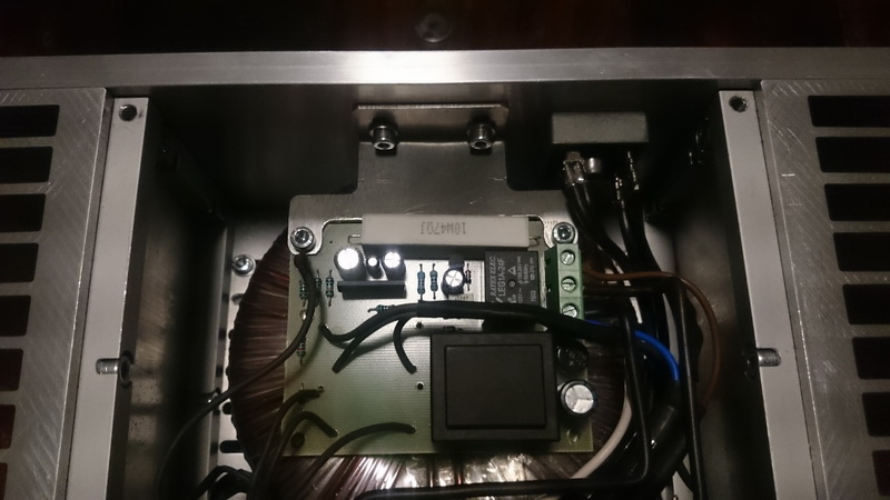

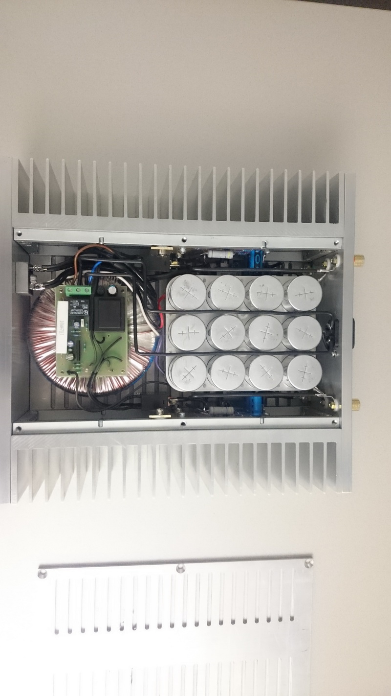

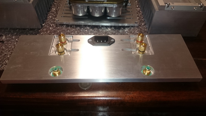

                        So,
                        und nun noch die restlichen Bilder des Verstärkers!
                        Und eine Frage hätte ich noch!?
                        Wer von euch glaubt an die hörbare Beeinflussung des Klangbildes durch Lautsprecherkabel?!
                        Hat jemand Erfahrungen?!
                        Ich habe ja schon von Tests von Netzkabeln für Verstärkergelesen, in dem
                        sie klangliche Veränderungen hören konnten! Für mich absoluter Humbug!
                        Mein Verstärker hat zumindest eine CRC Siebung vor der Verstärkerplatine, und die ist wichtiger als ein Netzkabel.
                        Bitte eure Meinung.
                        Ich benutze nämlich relativ günstige Lautsprecherkabel.
                        Gerald
                          • 2473
                          Glückwunsch zu deiner Hiraga - die sind wirklich wunderschön geworden und mit den B200 ist die mit Sicherheit ein Fest !
                          Mit den Lautsprecherkabeln ist es eine Glaubensfrage und ich glaube nicht dran, weil ich da nie etwas hören konnte, ausser bei endlos langen "Minimallitzen". Viel wichtiger sind gescheite Klemm- bzw. Steckverbindungen!

                          - im Dipol sollen die AW 3000 schon parallel geschaltet sein, nur nicht verpolt (sie sollten gegeneinander arbeiten).

                          - verstehe ich das richtig, du hast rechts und links je zwei Versacubes übereinander, die unteren gegenphasig und mit einem Delay angesteuert?
                          Mit Bass Arrays habe ich keine Erfahrung, aber funktioniert das wirklich so wie beschrieben? Wie hast du die Raumrückseite bedämpft?

                            Danke, ich bin wirklichsehr zufrieden mit der Endstufe!
                            Leider habe ich sie nicht servicefreundlich gebaut!
                            Das mußte ich schon erfahren, weil mir bei einer Temperaturmessung ein Kurzschluß gelang, und die Endtransistoren durchschossen!
                            Ok, die AW 3000 können seriell geschaltet und parallel geschaltet "gegeneinander" spielen"
                            Einmal hat man 2Ohm und sonst halt 8Ohm.
                            Mehr Kontrolle durch einen höheren Dämpfungsfaktor!

                            Ja das hast du richtig verstanden, das nennt sich ein virtuelles double bass array!
                            Nubert hat es erklärt wie ein DBA funktioniert!
                            Und ein findiger Geist hatte die Idee zum virtuellen DBA!
                            Im Prinzip löscht du einfach die Reflexionen des Basses von der Rückwand des Hörraumes aktiv aus!
