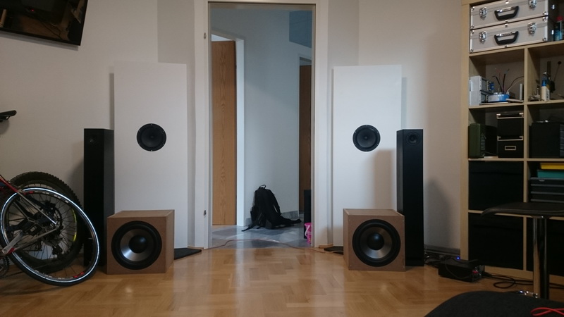

    Hallo miteinander,
    ich bin relativ neu hier im Forum, will aber nun nach mehrmaligen Lautsprecherbaus, ein Projekt vorstellen.
    Normalerweise arbeite ich eher mit Aluminium um mir irgendwelche Teile für mein Bike zu bauen, bzw. fräsen, aber der Lautsprecherbau faszinierte mich schon immer!
    Da ich nun eine eigene Wohnung habe, bin verhairatet und habe zwei Kinder, gerne Musik höre, mir die Needle mit einer Tang Band Bestückung zu wenig Tieftonbereich aufwiesen, mußte ein neuer Lautsprecher her.
    Der B 200 Breitbänder weckte mein Interesse, einerseits hatte ich noch nie einen Breitbänder gehört, andererseits bietet er die Möglichkeit ihn in eine offene Schallwand zu verbauen.
    Durch meine quadratische Rauform welche auf einer Ecke diagonal abgeschnitten ist, und zwei Ecken aufweist, entschied ich mich für die Solo Eckbox.
    Somit habe ich den sogenannten goldenen Schnitt durch meine Aufstellung.
    Meine Lautsprecher spielen quer durch den ca. 4,4mx4m großen Raum. Die Couch gegenüberliegend der Lautsprecher.
    Angetrieben wird dass ganze zurzeit vom Pc als Quelle über eine DLS A5 Dreikanal Autoendstufe, welche ihren weg in mein Auto noch nicht gefunden hat!!! Leider.
    Ich muß zugeben etwas schandhaft die Stromversorgung der Endstufe über ein Schaltnetzteil. Einen 1F Kondensator hab ich wenigsten später noch dazugehängt. Schande über mein Haupt!
    Doch der Bau meiner Hirage le Class A Endstufe zieht sich etwas.
    Klanglich überzeugte mich der B200 sehr, die Mitten, sprich die Stimmwiedergabe finde ich persönlich sensationell. Die Höhen sind manchmal etwas überzogen, und der Bassbereich sehr ausgeprägt. Der Kickbass excellent, und alles unter 80HZ in normaler Lautstärke perfekt!
    Doch sobald man etwas lauter geht, verzerrt der B200 deutlich.
    Ergo habe ich mir zwei Versacubes zur Tieftonunterstützung gebaut, und danke meiner Endstufe keine Probleme mit Hochpass für den B 200 und umgekehrt für die zwei Mivoc AW3000 gehabt.
    Fazit: Entlastet man den B200 vom Tieftonbereich unter 100HZ steigt die unverzerrte Pegelfestigkeit enorm.
    Mein jetztiges Ziel ist es noch zwei Versacubes in Betrieb zu nehmen. Die Gehäuse sind schon fertig. Den B200 einmal in einer schmalen offenen Schallwand gestapelt auf zwei Versacubes zu stellen und die Anpassung über ein Mini DSP zu realisieren.
    Manchmal denke ich dass der Abstand meiner B200, der ca 200cm ist, zu gering ist um eine große Bühne aufzubauen. Täusche ich mich?
    Eigentlic bin ich sehr zufrieden mit meinen Eckboxen und den zwei Versacubes wenn ich in meiner Eckcouch lümmele und Musik höre!

    Wie darf man sich 2 Eckboxen an einer 4 m langen Wand vorstellen die aber nur 2 m voneinander weg stehen? hast du mal Bilder?
      • 2432
      @ squeeze: Ich vermute in der abgeschnitten Ecke rechts und links !
      @ gera: Leg ewas auf, was eine große Bühne hat und schieb die Solos probeweise noch etwas auseinander - dann weist du, ob deine Vermutung (in deinem Raum mit deiner Hörposition) stimmt ...
      Bau unbedingt die Hiragas fertig !!!
      Die passen sowas von exzellent zum B200 , da wo der B200 etwas härter kommt, legen die Hiragas Samt und Seide drüber (ja, die "sounden", aber sowas von schööön ). Welche Variante wird es (8, 30 oder 50 Watt) und woher kommt die Hardware (Platinen und so) ?
      Zum Versacube:
      - der Mivoc muss da drastisch entzerrt werden, da das Volumen viel zu klein ist und nur ein Buckel im Oberbass zustande kommt
      - vier davon in deiner Raumgröße sind eher zuviel des guten, es sei denn, du verteilst sie gut im Raum um die Moden weniger anzuregen
      - wenn dich wie gesagt der Spieltrieb reitet und du die AW´s eh hast: ich würde mal kleines Geld in ein paar Bretter und zwei Weichenbauteile investieren und einen DiSub 12/2 damit bauen, der passt, wenn es mit der Aufstellung klappt als SUB hervorragend zur Solo (ich hab das Teil gebaut und frag squeeze, der hat es mit der Solo betrieben)

        @ mechanic, genauso ist es mit der Aufstellung.
        Ja das mit dem auseinandersetzen der Solo´s werde ich mal probieren, nur steht mir auf einer Seite nach einem halben Meter ein Regal im Weg. Außerdem muß ich noch meine Endstufe und die Spannungsversorgung zur Seite räumen.

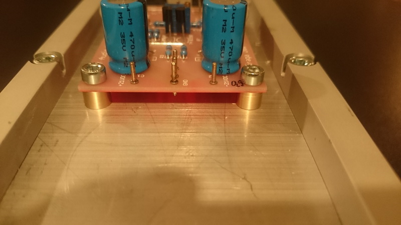

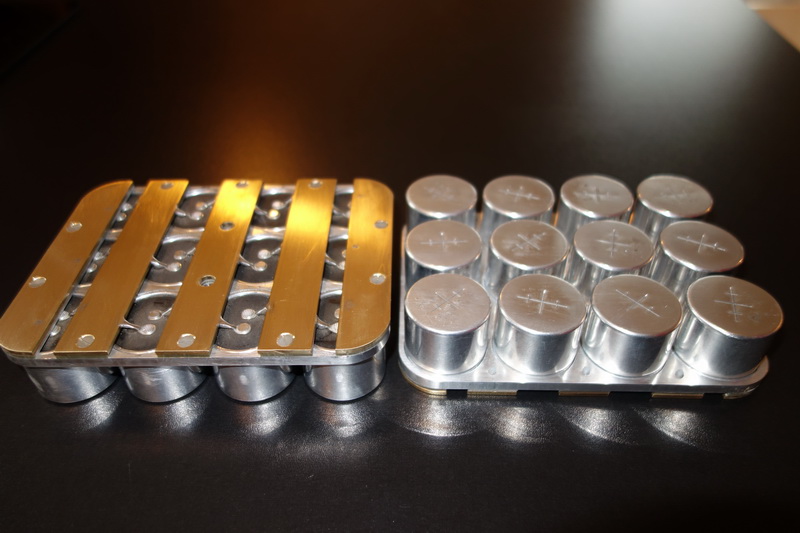

              Hier ein Photo meiner kleinen CRC-Siebung, alles eng verbaut ohne viel Platz.

                Das Monster ist original nach Jean Hiraga gebaut, inklusive Netzteil. Ist aber lange her ...
                Das letzte Monster (nach den geizigen Schwaben "`s monscherle" genannt), hat ein 564.000 uF CRC aus 120 Kondensatoren a 17 ct und klingt auch excellent ! Batterien kommen auch noch dran, geht halt bei einer Versorgungsspannung von 13,8 V sehr einfach.

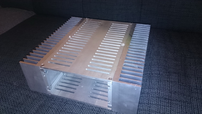

                Zu deinem Bild: Alu kannst du echt !

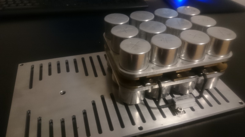

                  Danke für das Lob, auf die Siebung bin ich auch sehr stolz!
                  Es war nicht wirklich einfach sie zu bauen.
                  Sehr schöner Verstärker den du da gebaut hast! Respekt!
                  Ich begnüge mich mit 12x18000uF Siebung pro Kanal.
                  Die Platzverhältnisse in meinem Gehäuse sind auch schon sehr beengt.

                    Meine (Mono) Verstärker-Innenmaße zum Bild: 340 x 200 x 65 mm , die 16V Elkos bauen halt schön winzig
                    Ich hoffe, du hast einen Eloxierbetrieb in Reichweite. Ich habe damals die Platten für das Ur-Monster auf dem Fahrrad-Gepäckträger zum Eloxieren gebracht!
                    Wie ich sehe, kommen deine Platinen auch aus Berlin von DIY-Audio-World, sehr saubere Arbeit.

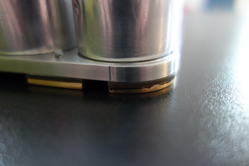

                      Nachtrag: Wie sind die Kupferschienen im Netzteil gegen den Aluträger isoliert - und, sind die Alubecher sicher nicht mit dem Minuspol verbunden ???

                        mein Verstärker bleibt roh, und wird eine gebürstete Optik bekommen!

                        Dass sind gar keine Kupferschienen!
                        Dies sind Messingschienen. Sie sind durch Pertinaxplatinen vom Aluträger getrennt. Die Kondensatorenbüchse hat direkten Kontakt mit dem Aluträger,
                        welcher ein floatendes Potential ist. Habe Nylonschrauben verwendet!
