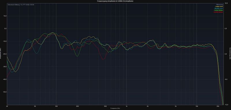

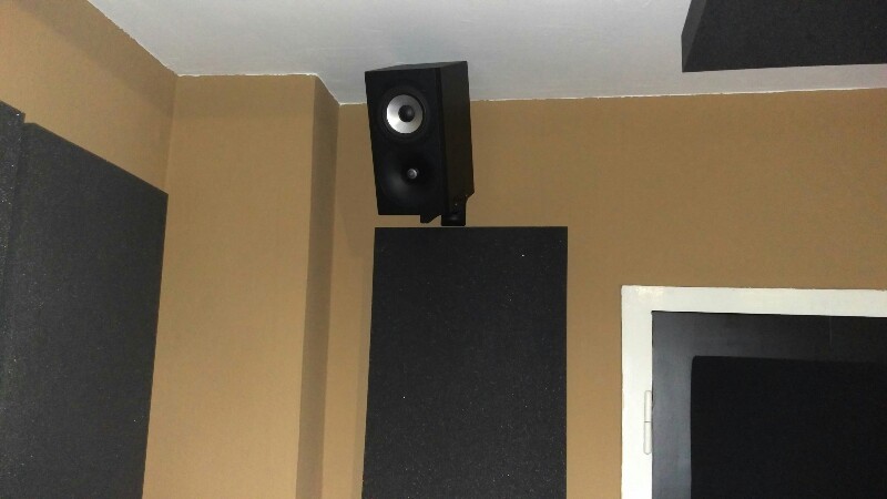

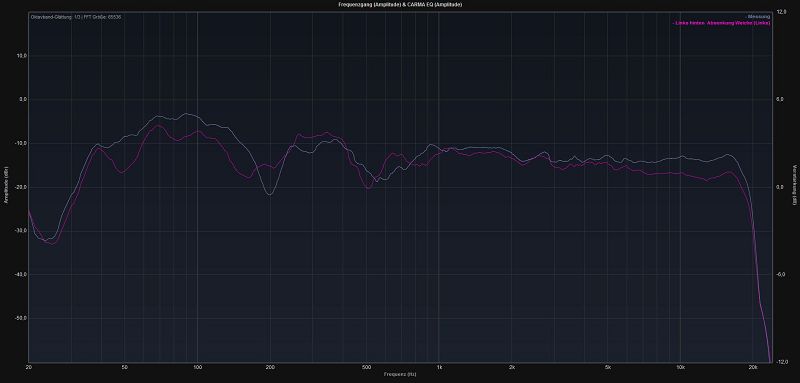

    Mikro ist kalibriert und die Messung wurde in 1 Meter Abstand gemacht.
    Werde die Tage da mal mit dem DSP experimentieren und messen.
      • 28802
      Das sieht so aus, dass 15 Ohm passt. Bei größerem Hörabstand wird der Hochton noch etwas leiser. Kannst ja mal die Linkwitz-Kurve testen.
      • Kreni
        • 28.03.2007
        • 142

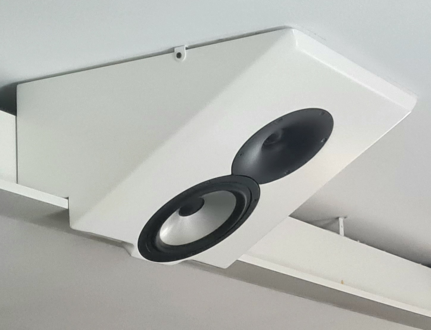

        So ich hab sie erstmal an der Wand angebracht. Heute werde ich die verkabeln und hören wie die so sind. Die Linkwitz-Kurve habe ich schon probiert. Bin bis zu -10 dB gegangen. Das hatt sich ganz gut angehört. In der Sim. Sind das bei mir 23 Ohm bei den Hochtöner.
        • Kreni
          • 28.03.2007
          • 142

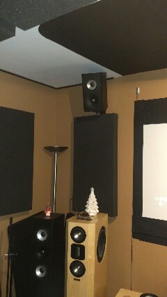

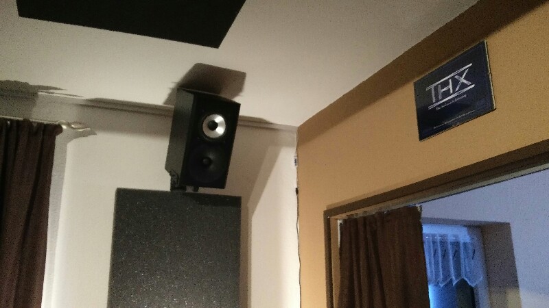

          Der Höreindruck hat sich in positiven gewandelt. Die Lautsprecher haben seit sie an der Decke sind mehr Bass und die spitzen Höhen sind auch geringer geworden.Die hinteren Boxen müsste ich verpollen da sie sich in Bass ausgelöscht haben.
          Die hinteren haben mehr Bass als die vorderen. Denke das liegt an den unterschiedlichen Wandabstad von 13cm zu 22cm. Werde dies noch zueinander ausgleichen. Dann müsste es passen.Hätte nicht gedacht das das so viel ausmacht.
          Was ich noch festgestellt habe das sie bei unterschiedlichen Musikstücken einmal kaum Bass und die anderen mehr haben. Habe je Box fast 2 Dämmatten drin ist das zu viel ?
            • 28802
            Das liegt an den Aufnahmen. Eine Verdoppelung oder Halbierung des Füllmaterials bewirkt knapp 0,5 dB Unterschied.
            • Kreni
              • 28.03.2007
              • 142
              Ok Danke.
              Hab den Wandabstand korrigiert das alle Boxen den gleiche haben.So weit gut.

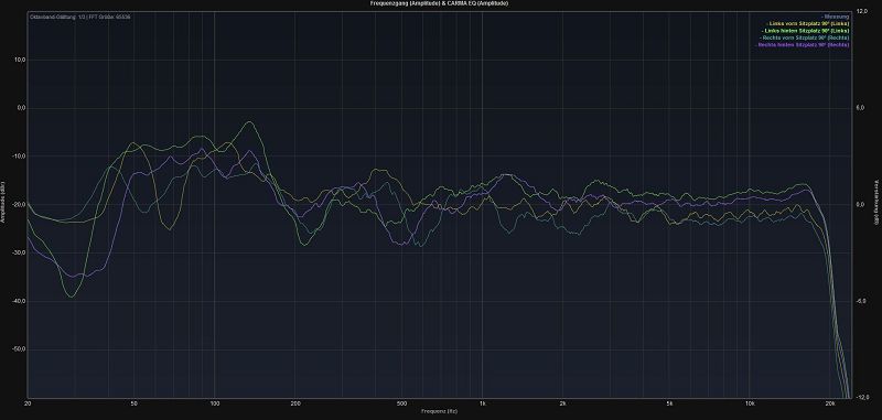

              Die ersten Messungen sind in 1 Meter vor der Box und die anderen am Sitzplatz.

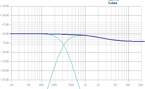

              Von der Standcouplet WG habe ich den Saugkreis in die Weiche von meinen Studio eingebaut für die Höhen Absenkung.Im Boxsim sieht ganz gut aus. Ein versuch wäre es wert. Was meint Ihr ?
              Zuletzt geändert von Kreni; 12.12.2016, 17:15.
                • 28802
                Die Messungen sehen recht gut aus. Der Hochton könnte stärker abfallen, ist aber auch Geschmacksache. Die Senke im Grundton stammt wohl vom Wandabstand.
                • Kreni
                  • 28.03.2007
                  • 142
                  Habe es endlich geschafft den Saugkreis für den Hochton einzubauen und zu messen.
                  Das passt jetzt
                    • 28802
                    Jepp.

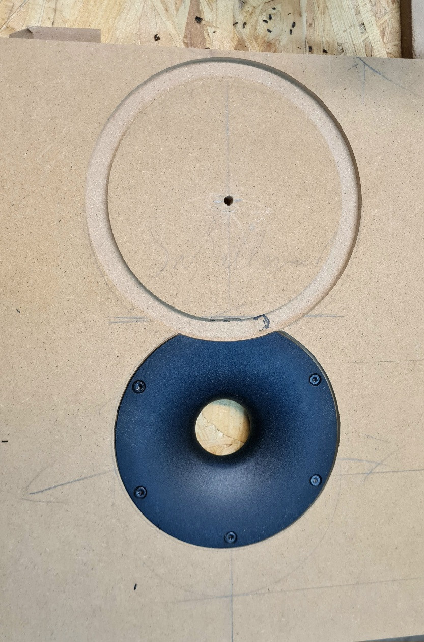

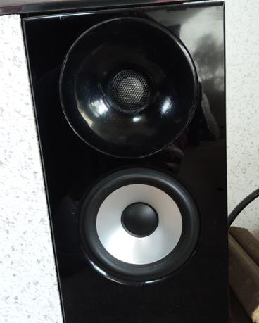

                      Mir gefällt die Anordnung der beiden Chassis zueinander in dieser Lösung sehr gut.
                      @ Kreni wie gross ist das Überlappungsmass von AL130 und Waveguide? Das Zusammenschieben der Chassis hat keine Auswirkungen auf die Weiche, oder?
                        • 28802
                        Die Weiche kann so bleiben. Überlappung muss nicht sein, aber wenn doch sind 2 cm möglich. Alternativ drehst/druckst du ein WG mit 12 cm und baust so:

                        • DanielK78
                          • 11.03.2021
                          • 509
                          Wenn man das selbst drechseln kann ist das natürlich super. Muss ich mal versuchen. Das VisatonWg einbauen und mit dem Hauptchassis ausfräsen funktioniert aber problemlos.
                          Hab in die Hohlräume des WG noch Alubutyl geklebt und mit Acryllmasse ausgespritzt.
Ansichten: 371
Größe: 341,2 KB
Ansichten: 395
Größe: 275,1 KB
                            • 28802
                            Alle Wege führen nach Rom.....
                              • 5952
                              MMn ist das WG aber stabil genug.
                              • Morgood
                                • 28.11.2010
                                • 99
                                Danke für die super Unterstützung! Ich werde die beiden Chassis 20mm überlappen, weil dadurch die Lautsprecher weniger hoch sein können. Das schaut schöner aus.
