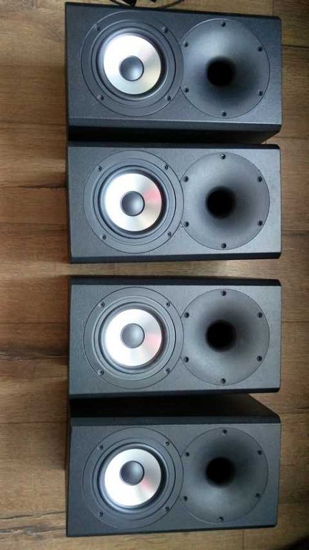

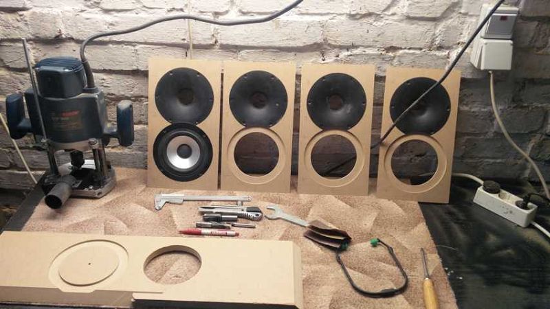

    Hab mal gleich 4 Stück von den Studio 2 KeWG für Decken gebaut.
    Zum Bau gibt es eigentlich nicht viel zu sagen sind ja auch nur 6 Bretter auf Gehrung geschnitten.

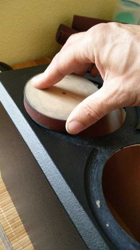

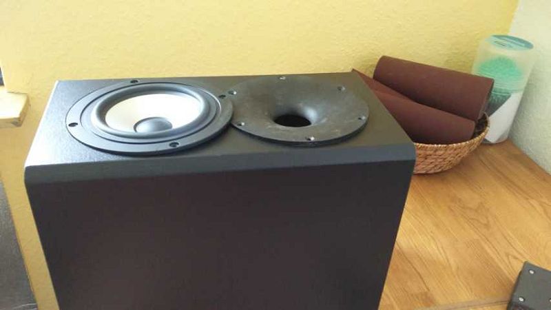

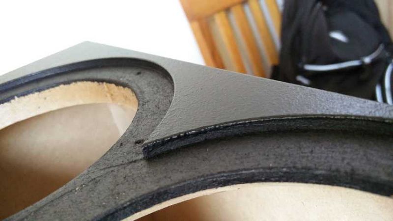

    Da ich die Ausschnitte aber so zimlich eng bzw fast saugend gefräst habe passten diese nicht mehr nach den lackieren?.
    Nach paar Überlegung ist mir eingefallen wie ist das wieder hinkriege. Hab ein Ausschnitt mit Schmirgelpapier bespannt und die Farbe abgeschliffen.
    Ging ganz gut.
