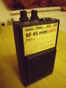

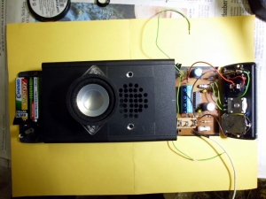

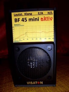

    Hallo zusammen !
    Um mit meinem Smartphone auch ohne Kopfhörer in guter Qualität Internetradio zu hören, baute ich diese mini - Aktivbox mit dem VISATON - Breitbänder BF 45. Sie passt in jede Hemdtasche.
    Als Verstärker kam der RFT - 1 Watt-Verstärkerschaltkreis A 211D (Nur knapp 4 mA Ruhestrom bei 9V !) zum Einsatz. Glücklicherweise habe ich noch LS-Regler mit Anzapfung aus DDR - Beständen vorrätig (Weiß jemand, wo´s sowas noch gibt?), sodass eine einfache, jedoch wirksame gehörrichtige Lautstärkeregelung realisiert werden konnte. Der eingebaute Akku lässt sich über eine Buchse nachladen, aufgrund dessen hohen Kurzschlussstromes ist eine 0,50 A (träge) Sicherung Pflicht ! Der für so eine kleine, geschlossene Box ungewohnt volle Klang hat schon -im wahrsten Sinne- so manchen Mund offen stehen lassen ! Die Wiedergabe ist keinesfalls mit dem Originalsound des Smartphones zu vergleichen. Fülliger, verfärbungsfreier Klang auch mit kleinem Chassis - Dank VISATON ! P.S.: Zumindest das S 2 braucht eine Mindestlast, deshalb wurden beide Kanäle über jeweils 47 Ohm zusammengeschaltet und dann mit 120 Ohm gegen Masse abgeblockt . Außerdem ist zu beachten, dass auf Grund des vergleichsweise geringen Wirkungsgrades des Chassis die Endstufe mehr Leistung liefern muss. Dieser NF-Schaltkreis wird über die Massefläche der Leiterplatte gekühlt, das verwendete Gehäuse hat Nuten zum Leiterplatteneinschub. Praktischerweise wurde Wärmeleitfolie zwischen Leiterplatte und Alugehäuse geklemmt, welche als Wärmebrücke dient. M.f.G., Rainer.
