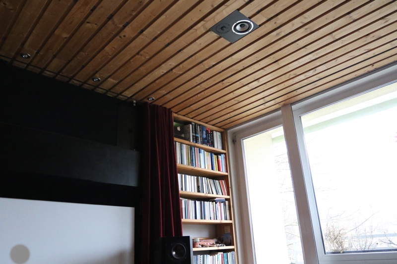

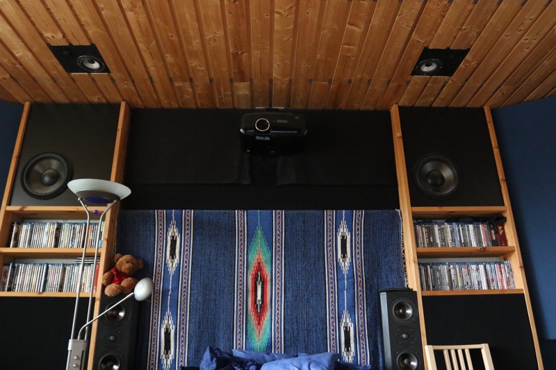

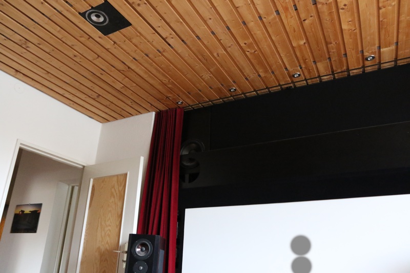

    Visaton Dolby Atmos Heimkino mit VOX und Bijou

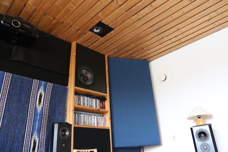

    Front mit VOX 252 und VOX 252 Center (40l geschlossen) hinter der Leinwand:

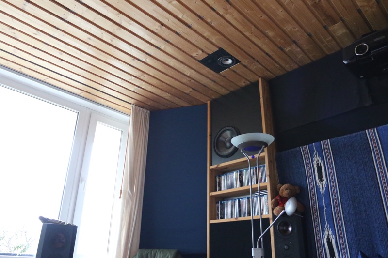

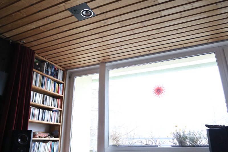

    Surroundbereich mit Visaton VOX 252, VOX 253 (Back-)Center (40l geschlossen) und 4 mal Bijou an der Decke (9l geschlossen):
    Es klingt sehr homogen und natürlich. Ich verwende zusätzlich noch ein duales Bassarray mit Bassmanagement unterhalb von 50 Hz für alle Lautsprecher.
    An den AV Receiver Pooneer SC-LX89 sind die 5 Lautsprecher des 5.1 Standards und die 4 Deckenlautsprecher angeschlossen. Die Backsurroundlautsprecher sind an einer kleinen PA-Endstufe angeschlossen, da der Pioneer zwar 11 Kanäle plus 2 Subwoofer ansteuern kann, aber nur 9 eingebaute Endstufen hat.
    Das duale Bassarray ist mit 8 Chassis Mivoc AW 3000 in je 50 Liter geschlossen ausgeführt. Das rückwärtige Array ist im unteren Bild gut zu sehen. Angetrieben wird es von einer 2x 800 Watt PA-Endstufe.
    Ich habe jetzt schon einige Blu-rays mit Dolby Atmos Ton angesehen und bin verwundert, wie natürlich alles klingt. Zum Beispiel der deutsche Ton von "Everest 3D". Hautnah fühlt man sich hier, wie im Schneesturm, ungeschützt den tosenden Elementen ausgesetzt.
    Auch wenn die Deckenlautsprecher nur relativ wenig Leistung abstrahlen, tragen sie stark zu einem sehr überzeugenden "Gesamtbild" bei. Töne, die in der Realität eindeutig von oben kommen sollten, werden jetzt nicht mehr durch gegenphasige Signale auf den Surroundlautsprechern durch psychoakustische Tricks erzeugt, sondern es tönt jetzt tatsächlich von oben und es klingt sehr natürlich.

    Hallo Norbert,
    von den ersten Ansätzen des Upgrades der Backsurrounds bis zur kompletten Implementierung der Deckenlautsprecher vergingen gefühlt nur ein paar Wimpernschläge.
    Du hattest zunächst Bedenken, dass sich die Bijous nicht einfügen, weil sie zu hell klingen.
    Hat sich das durch das größere Gehäusevolumen, durch das Einlassen in die Decke (bündige Deckenfläche zur Schallwand) erledigt?
    Ein akustisch transparente Leinwand wäre meine Chance, die Leinwand auf ca. 3,25 zu verbreitern. Welches Leinwandtuch setzt du ein?
    Peter

        Ja, hatte gerade ein bisschen Zeit über
        Das mir die Bijou jetzt doch in Kombination mit den VOX taugen, liegt daran, dass ich sie 20-30 Grad ausserhalb der Achse höre. Die wandbündige Montage hat bestimmt geholfen, dass ich keinen BR-Kanal benötige. Hatte auch keine Idee, wie ich den hätte herausführen sollen.

              Hallo Norbert,
              könntest du noch etwas zur deiner Leinwand sagen ... ist das eine mikroperforierte Leinwand oder lässt du den Equalizier den Verlust an Hochton richten?
              Peter
              • Norbert
                • 16.06.2003
                • 1977
                Ist eine Cheap Trick aus dem www.beisammen.de Forum. Einen EQ braucht ich nicht dafür. 1,5 dB mehr Pegel reicht mir.

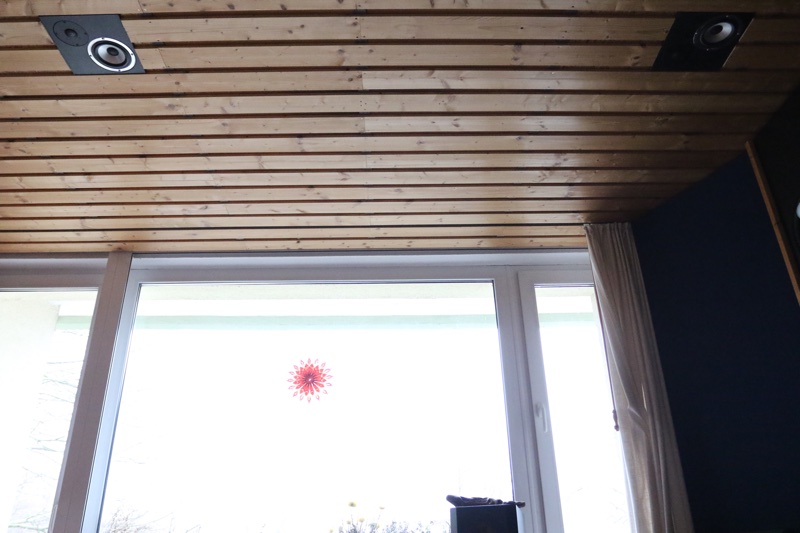

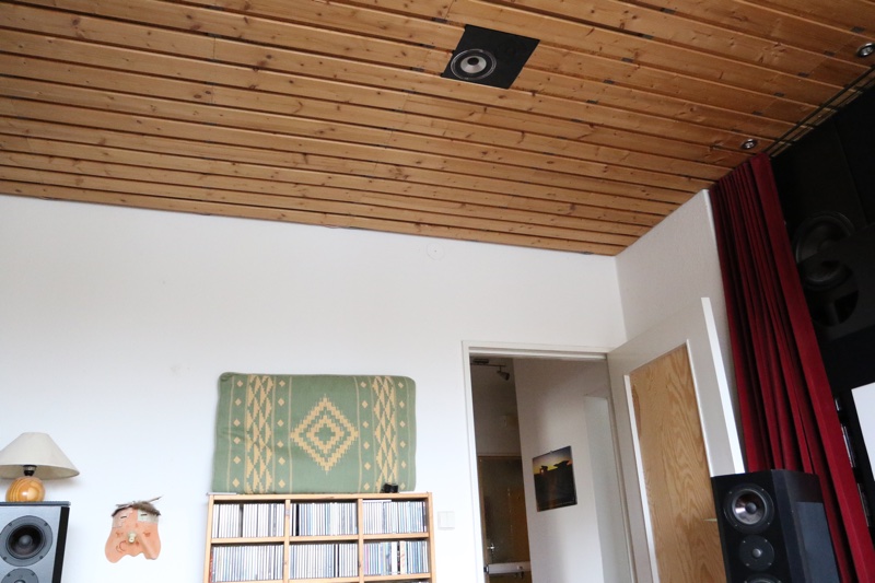

                  Rundblick auf die installierten Lautsprecher (hinten):
                  Schön kann man die Dreiecksstruktur erkennen.

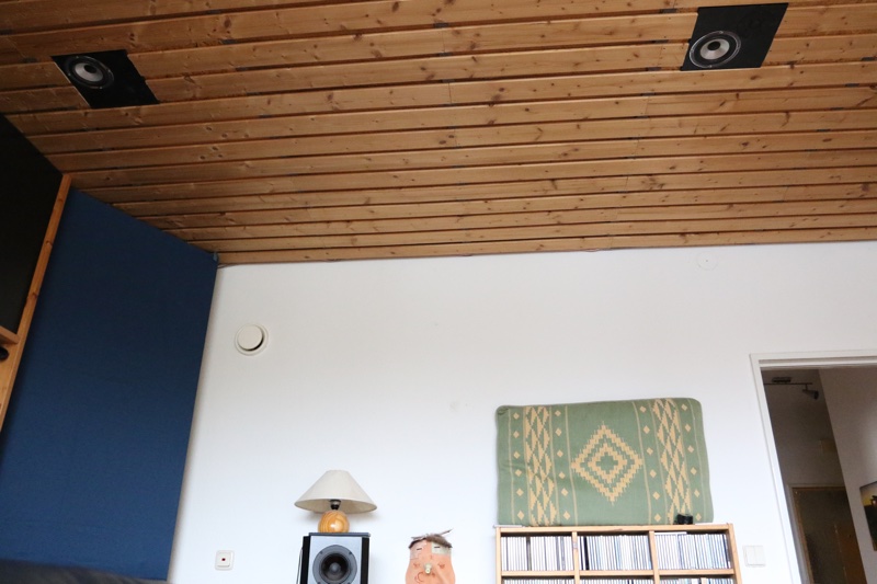

                    Und vorne:
