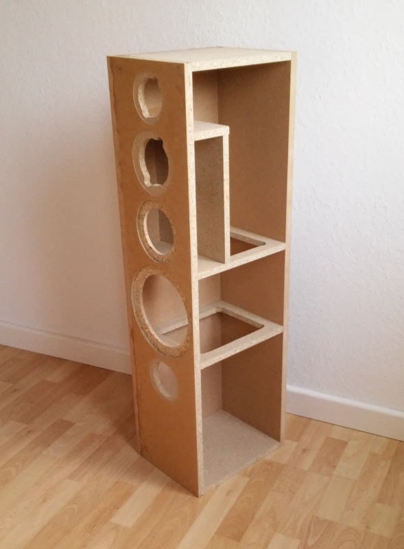

    Gehäuse
    Der Tieftöner darf bei mir aus dem Vollen schöpfen: 60 Liter Bassreflex mit einer Abstimmfrequenz von 30Hz verspricht in AJHorn einen üppigen Tiefgang:
    Bassreflexrohr ist das BR95VW von IT, passt auch mit seiner 5-fach Verschraubung gut zum W200S. Durch die 45° Winkelung mündet das innere Ende hinter dem Tieftöner etwa in Boxenmitte. Die Absicht dahinter: die stehende Welle 1. Ordnung im Gehäuse hat in der Boxenmitte ein Schnellemaximum, und die kann nicht übers Reflexrohr raus. Erst die stehende Welle 2. Ordnung bei 300Hz hat in der Boxenmitte ein Druckmaximum und macht sich bemerkbar, auch in der AJHorn-Simulation. Diese ließe sich auf ¼ der Boxenhöhe, also mit einem Propf hinter dem Grundtönergehäuse bedämpfen.
    Da ich jedoch den Tieftöner bei 200Hz mit 24dB/Okt. Aus dem Rennen nehme, habe ich auf die Bedämpfung verzichtet. Hier eine Nahfeldmessung mit rot = BR-Rohr, blau = TT, grün gesamt, mit Filter:
    Der Grundtöner kommt mit 3 geschlossenen Litern aus. Und so sieht dann das Gehäuse im Rohbau aus:
    Insgesamt mit den Abmessungen 106 * 28 * 33 cm noch eine Wohnraum freundliche Box.

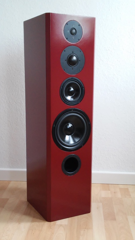

      Zum Klang: eine Box die nichts falsch macht, so ist mein Eindruck. In dieser von mir bevorzugten neutralen Abstimmung sehr homogen. Der Bass tief und kräftig, was mir als überwiegend Leisehörer gut passt. Durch den zusätzlichen Grundtöner kommen Stimmen sehr natürlich und bleiben auch bei gehobener Lautstärke schön sauber. Die Kalotten – Kombi hat eine tolle Auflösung. Die G25FFL gefiel mir in einem anderen Bausatz (mit Trennung um 2kHz) gar nicht, hier finde ich sie richtig gut.
      Grüße Ralf
        sehr schöne box !
        und die verstärker ?
          • 28724
          Gut gemacht, auch Abstrahlung ist prima, das MUSS gut klingen. Wenn etwas nicht passt, ist es der Raum.
          Wenn nur die G 50 nicht so eine riesige Frontplatte hätte...
          Man könnte beide Kalotten auch mit WG versehen.....

                Die Boxen gefallen mir richtig gut, besonders das schicke rot! Klasse!

                    und er bewegt sich doch bzw. antwortet irgenwann doch noch mal...
                    Erst mal ein Dankeschön für das positive Feedback!
                    Als Verstärker nutze ich einen Monacor STA-850D, wobei ich je zwei Kanäle für die TT gebrückt habe.
                    Verwendete Farbe ist Acryllack glänzend weinrot RAL 3005. Es war noch was übrig davon, das habe ich jetzt für meine Proper verwendet.

                      Mir gefallen deine Boxen auch sehr gut, auch eine 4 Wege Box kann toll sein!
                      Der Farbton, welches rot ist das denn? Und die W..S Serie gefällt mir immer besser von Klang her!
