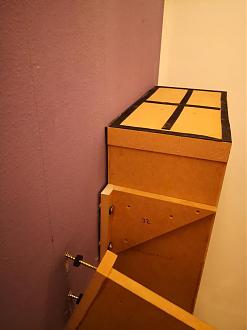

                  nach längerer Zeit dann auch hier ein Update. Ich lass einfach die Bilder sprechen.
Ansichten: 772
Größe: 52,6 KB
Ansichten: 743
Größe: 43,4 KB
Ansichten: 762
Größe: 45,5 KB
Ansichten: 737
Größe: 65,3 KB
Ansichten: 746
Größe: 66,6 KB
                  Wie immer nicht zu Ende gebaut. Das Regal wird dann 2026 fertig gestellt und den Beamer häng ich dann 2028 wieder auf.
