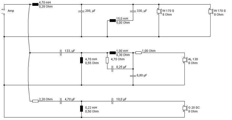

    ALTO III G Plus
    Weihnachten steht vor der Türe und meine Tochter hat sich für Ihre Wohnung eine Standbox gewünscht. Da ich noch 2 Stck. AL 130M auf Lager hatte, habe ich eine Kombination aus 2 x W170S 8 Ohm, AL130 M und G 20 SC-8 gewählt.
    Korrektur vom 20.12.08: Der AL 130 M wurde gegen den AL 130 getauscht !
    Gehäuse: 44 Liter für TT, 6 Liter für MT; HxBxT= 104 x 23 x 35 cm; BR 15.34 volle Länge.

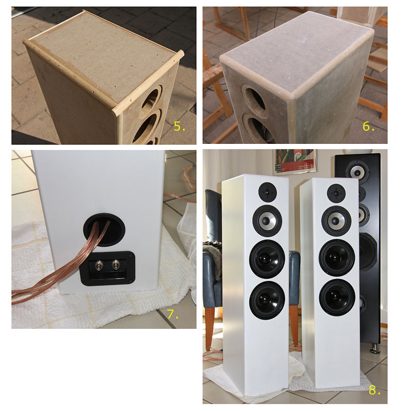

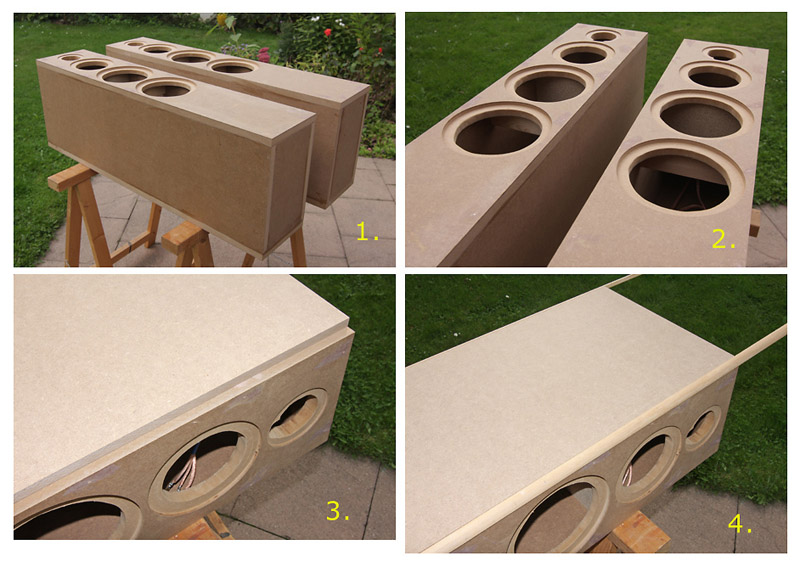

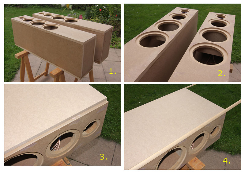

    Zu Bild 1 + 2: 22 mm MDF auf Stoß verleimt
    Zu Bild 3 + 4: Die Gehäusekanten wurden mit ¼-Stäbe (Radius 13 mm) versehen. Dafür wurden die Boxenseiten mit 12 mm MDF belegt. An beiden Kanten um 12 mm verkürzt, damit die ¼-Stäbe dort hineinpassen. Zur Fixierung wurde geleimt und genagelt.
    Zu Bild 5 + 6: Die gleiche Abrundung wurde nach diesem Verfahren auf dem oberen Boxendeckel angebracht. Anschließend bündig geschliffen und die versenkten Nagellöcher verspachtelt. Bis auf die Unterseite der Box sind damit alle Kanten abgerundet.

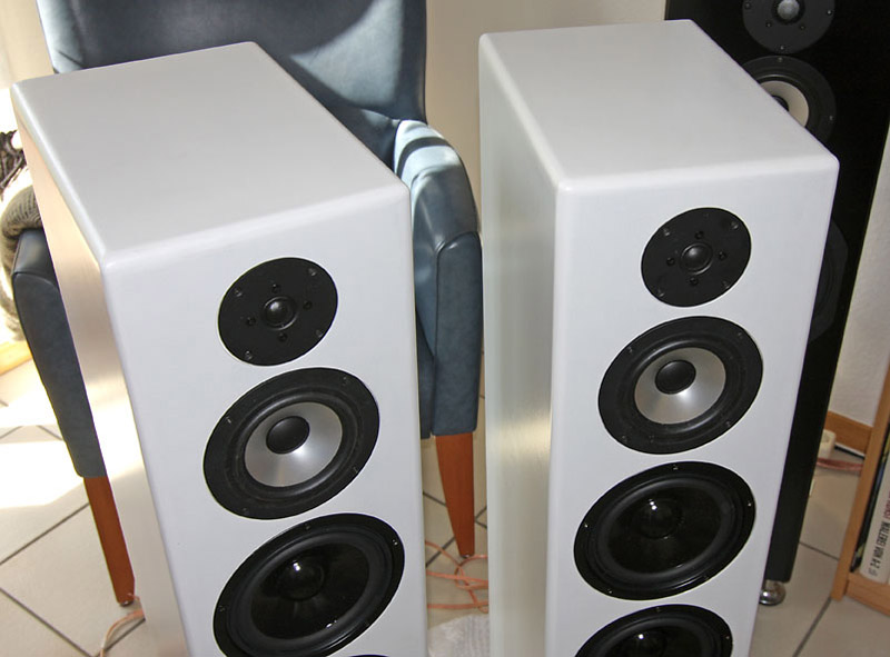

    Zu Bild 7 + 8: Die fertige Box. Anstrich mit weißem Acryllack. Die Farbe hat meine Tochter bestimmt. Die LS-Strippen sind nach draußen geführt, um die in BoxSim entwickelte Weiche gehörmäßig noch abzustimmen. Die Boxen werden im Endzustand auf eine Multiplexplatte mit Spikes gestellt.
    Die Weichenkonstruktion und die BoxSim-Daten folgen noch.

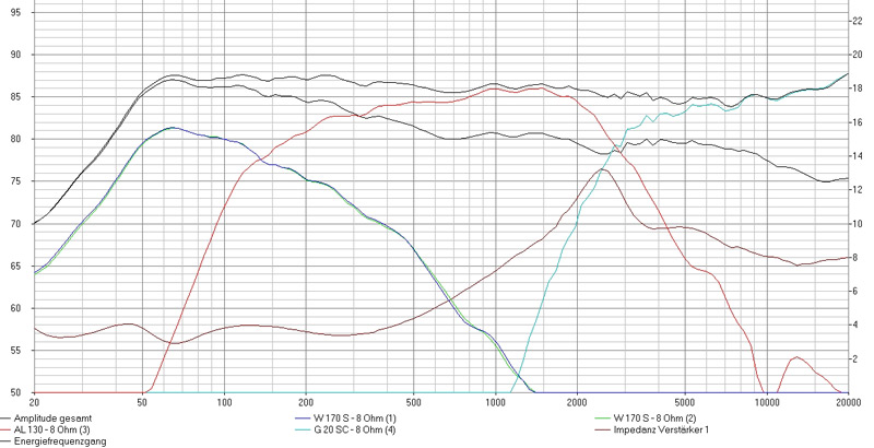

    Angepaßte Dateien mit dem AL 130 als MT
    Kurze Klangbeschreibung:
    Sehr gute + klare Mitten. Sehr gute Stimmenwiedergabe. Saubere Höhen. Die Bässe bilden dazu ein gutes + passendes Fundament. Klare Konturen bekommt der Baß durch das Parallelglied (15 mH, 330 müF). Ohne diese Schaltung ist der Baß eher weich und etwas zu dominant. Die Größe des Widerstands wird durch die Raumakkustik bestimmt. Ich bin mit dem Klang der Box sehr zufrieden !
    Gruß Rainer
    Nachtrag: Das BR-Rohr wurde zugestopft. Im Wohnzimmer meiner Tochter war der Bass zu "dick" und aufgebläht !

      Schönes Weihnachtsgeschenk .
      Aber warum hast du die abgerundeten Kanten nicht einfach mit der Oberfräse gemacht ?
      Stephan
        Stephan
        Mir fehlt dazu die Erfahrung. Außerdem habe ich nur eine kleine Bosch-Oberfräse. Die reicht mal gerade für LS-Ausschnitte und mir reicht auch der Staub, der durch die Fräserei entsteht.

            Zitat von We-Ha
            Ja, dann wollen wir mal hoffen,
            dass deine schöne Arbeit so bleibt, wie sie im Moment ausschaut ...
            Nach gut 1 Jahr wird die Box nachgeschliffen und nochmal lackiert. Dann ist Ruh. Die Viertelstäbe sind aus Ramin, die "quellen" nicht so auf.

                Was passiert, wenn man den 1Ohm vor dem Al130M weglässt?
                Grüsse
                  Grüsse
                  Vielen Dank für die "Blumen". Ich mag es klanglich wenn die Mitten etwas zurück genommen sind. Das ist aber Geschmackssache und muß man ausprobieren.
                  Gruß Rainer

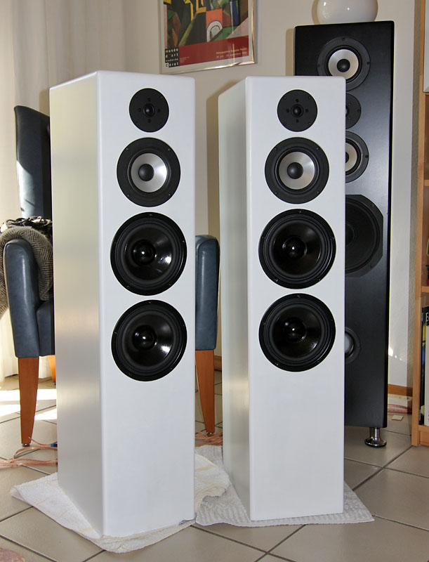

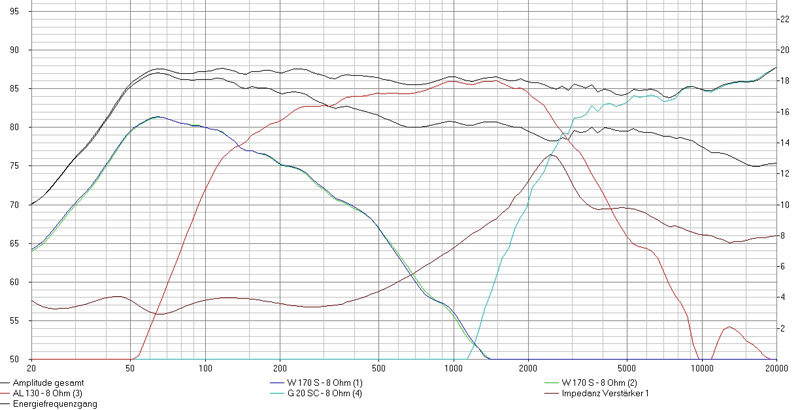

                    Das Weihnachtsgeschenk für meine Tochter, die ALTO III G Plus, ist fertig und bereit für die Bescherung. Da ich den anfänglich verwendeten AL 130 M für ein anderes Projekt benutzte , habe ich jetzt den AL 130 verbaut. Die FW wurde angepaßt. Im 2. Beitrag oben habe ich die Dateien korrigiert.
