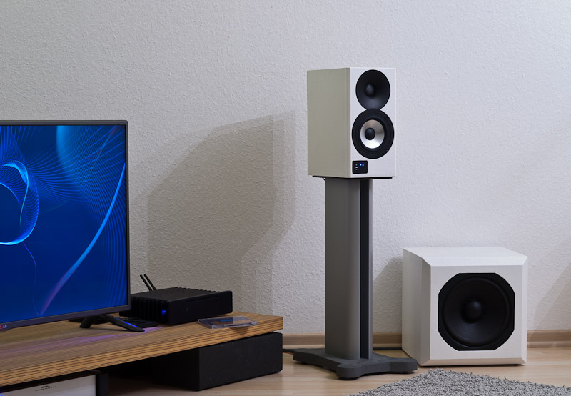

    Nach etwas längerer Abstinenz möchte ich euch gerne den aktuellen Stand meiner Kleinanlage vorstellen.
    Im Herbst des vergangenen Jahres habe ich meine Bijou Gehäuse für den Einbau des WG umgearbeitet und quasi eine Studio 2KE daraus gemacht.
    Kurz und knapp: Es hat sich gelohnt! Akustisch wie auch optisch gefällt es nun deutlich besser (trotz einer im Moment noch quick&dirty Einmessung).
    Akustisch harmonischer und mehr aus einem Guss mit einer gesteigerten Direktheit, ohne dabei auf Dauer zu nerven - ich denke so kann man laienhaft die Veränderung ganz gut beschreiben.

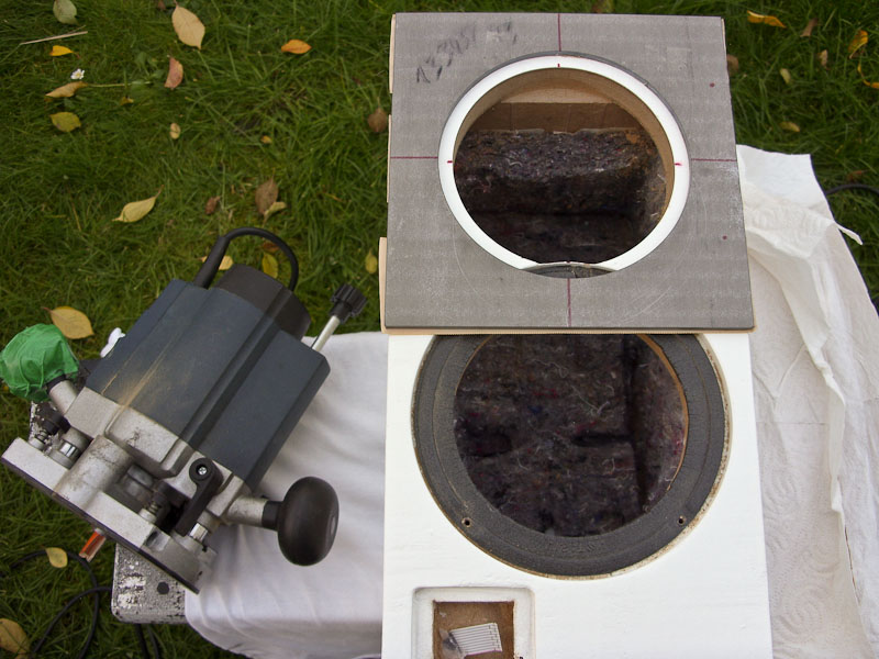

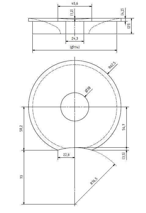

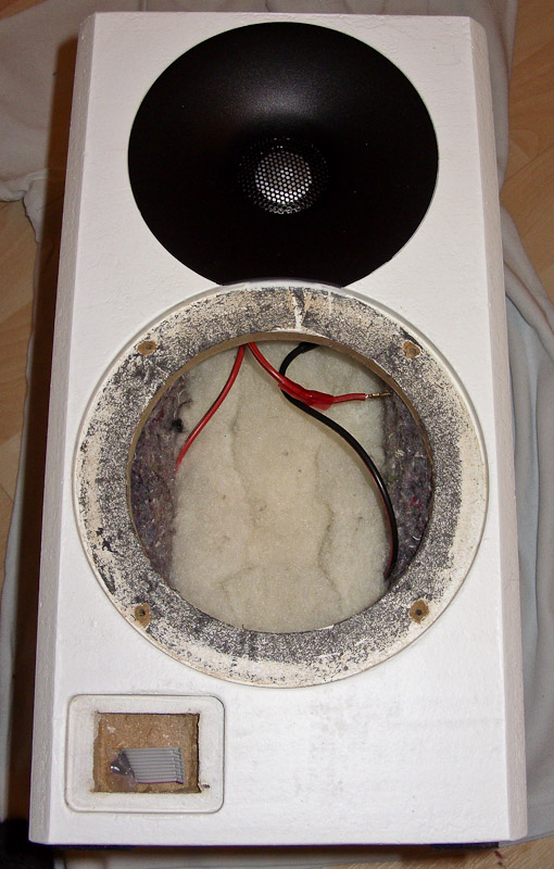

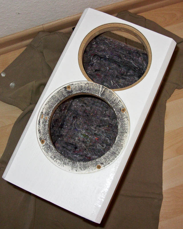

    Die WGs mussten wegen des begrenzten Platzes auf der Front entsprechend angepasst werden:
    Zum Fräsen habe ich mir zwei Schablonen lasern lassen, die sich einfach mit doppelseitigem Klebeband auf der Front befestigen ließen (die Beschichtung hat das ohne Beschädigung überstanden):
    Nach dem Fräsen (inkl. zwei zerstörter Fräser aufgrund der sehr harten Beschichtung); 10mm Fasen gab's obendrein:

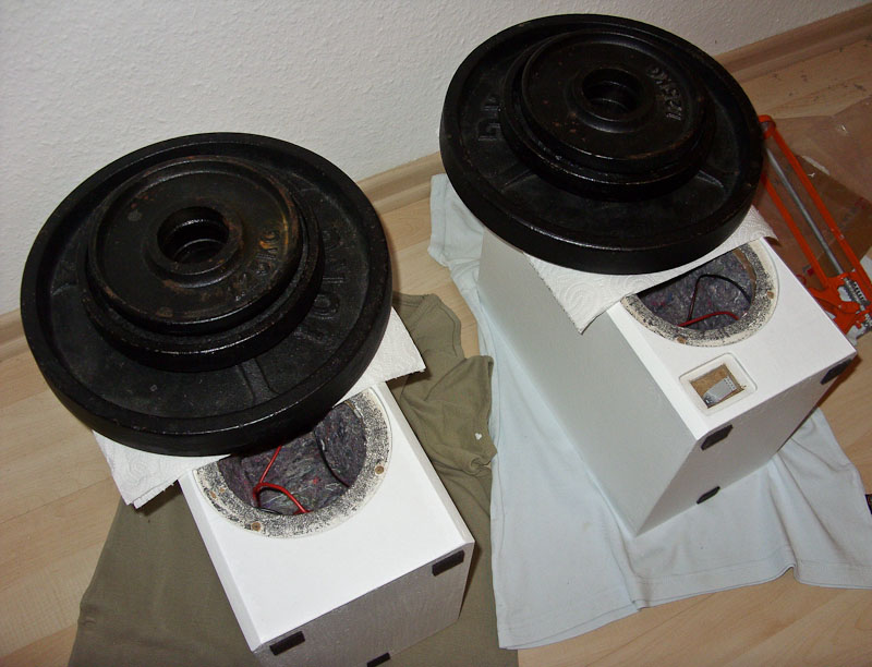

    Zum Einkleben der WGs habe ich handelsübliches Acryl verwendet:
    Nach dem Abbinden:

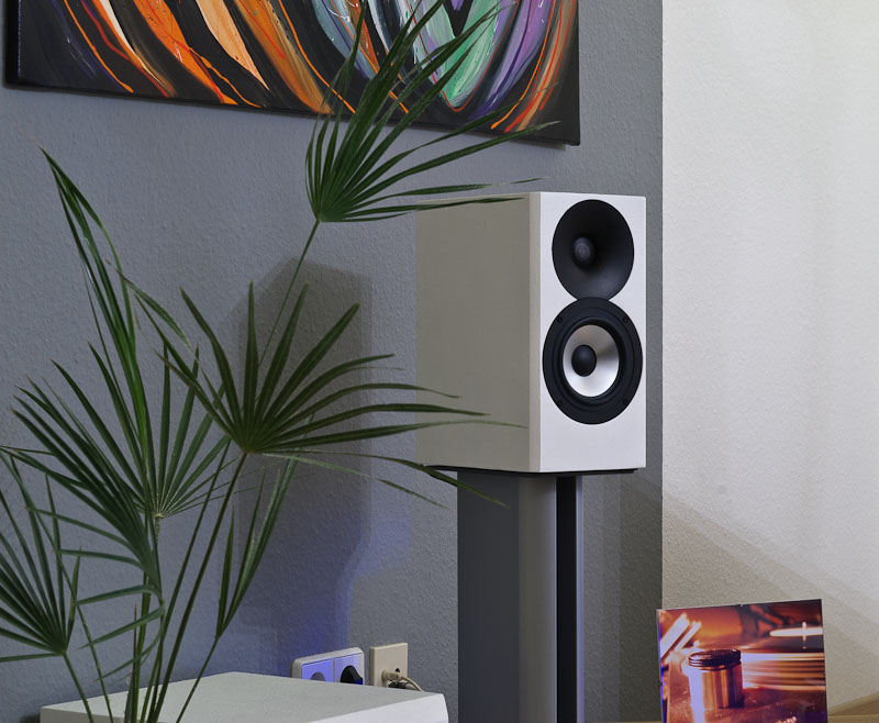

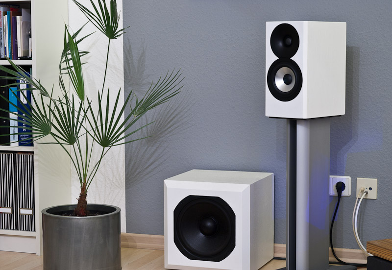

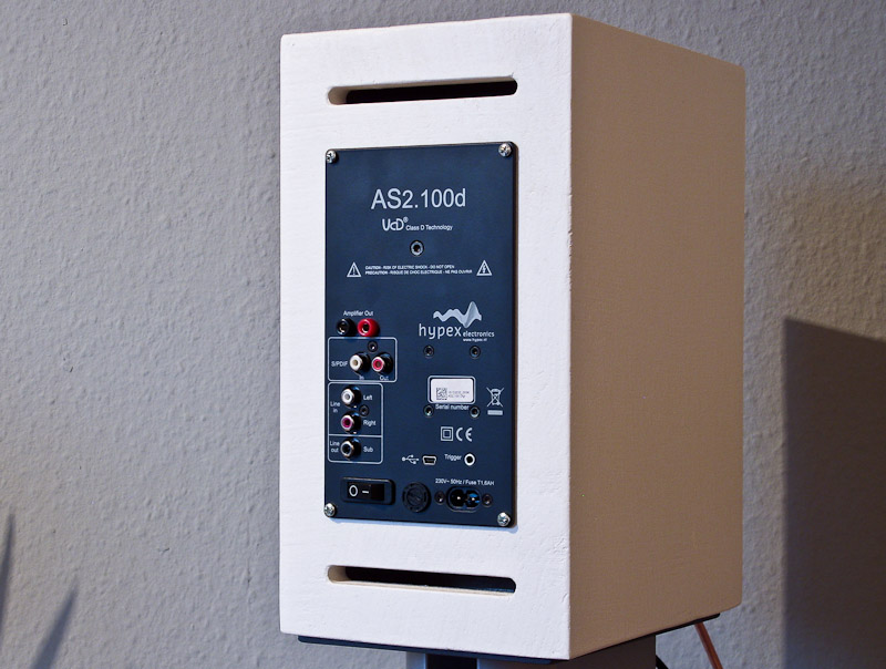

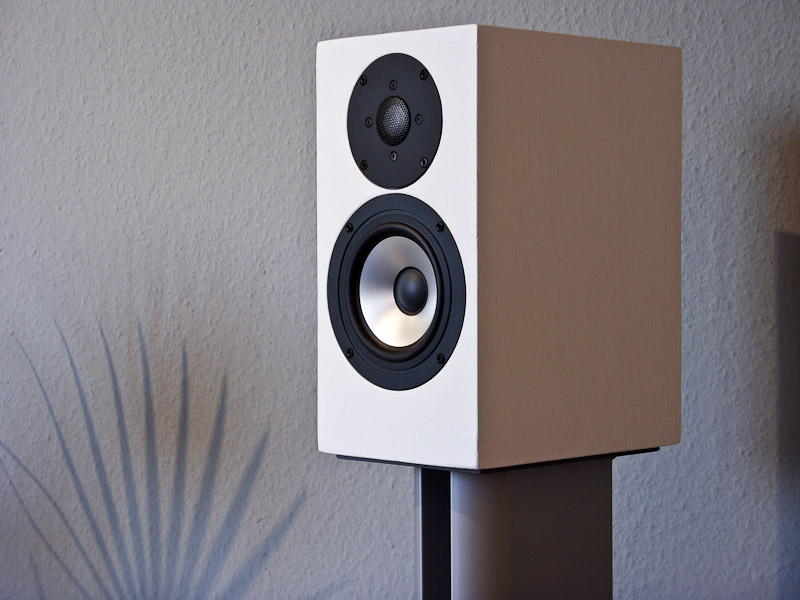

    Nachher:
    Die Rückseite blieb unverändert:
    Als Zuspieler dient weiterhin ein kleiner HTPC im HDPlex H1 Gehäuse und als Subwoofer-Endstufe eine Rotel RB-1072.
    Fragen? Gerne!

      Sieht wirklich schön aus. Hat sich bei der Lautsprechgrösse die Vollaktivierung gelohnt?

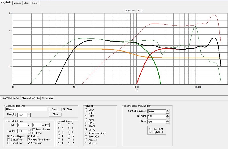

        Sehr schön. Wie hast du MT/HT getrennt, also Frequenz, Steilheit usw. Und überhaupt...

          Nutzt Du ein Hypex Modul und die passiven Frequenzweichen und machst eine über alles Entzerrung?
          Mach doch dazu einfach einen oder mehere Screenshots vom Hypex Filterdesigner.
          Hast Du dem Hypex ein extra abgeschlossenes Volumen mit zwei Lüftungsschlitzen spendiert. Erinnert mich sehr an meine Lösung beim AL200 im KH310 Klon

            Hi Lars! Vielen Dank. Ja, die Aktivierung hat sich definitiv gelohnt. Nicht zuletzt weil sie viel mehr Möglichkeiten zum Einstellen bietet. Die Hypex Module sind wirklich sehr zu empfehlen.
            Hallo Jürgen, Du hattest mir ja im Vorfeld ein paar Hinweise zum Einmessen gegeben, die für mich sehr hilfreich waren.
            Die Trennfrequenz habe ich jeweils auf 1500Hz gesetzt und dafür einen Linkwitz-Filter der 4. Ordnung verwendet. Des Weiteren ist ein Shelving-Filter (s. Bild) sowie die Trennung zu den Subwoofern (Butterworth, 120Hz) eingestellt. Darüber hinaus sind die Subwoofer auf 25Hz entzerrt.
            Die KE ist im Pegel reduziert und die Subs nach Gehör ebenfalls. Mehr Filter sind im Moment nicht aktiv. Es fehlen noch die eigentlichen Hörplatzmessungen...

            Hallo Christoph, danke Dir! Dein Klon hat mir sehr gefallen. Die Lüftungsschlitze hielt ich für notwendig, da die Module schon ziemlich heiß werden können (das weißt Du ja selber). Allerdings würde ich beim nächsten Mal noch weitere und/oder größere Schlitze vorsehen.
            Ja genau, die Subs werden über die Sub-Outs der Module betrieben und angepasst.

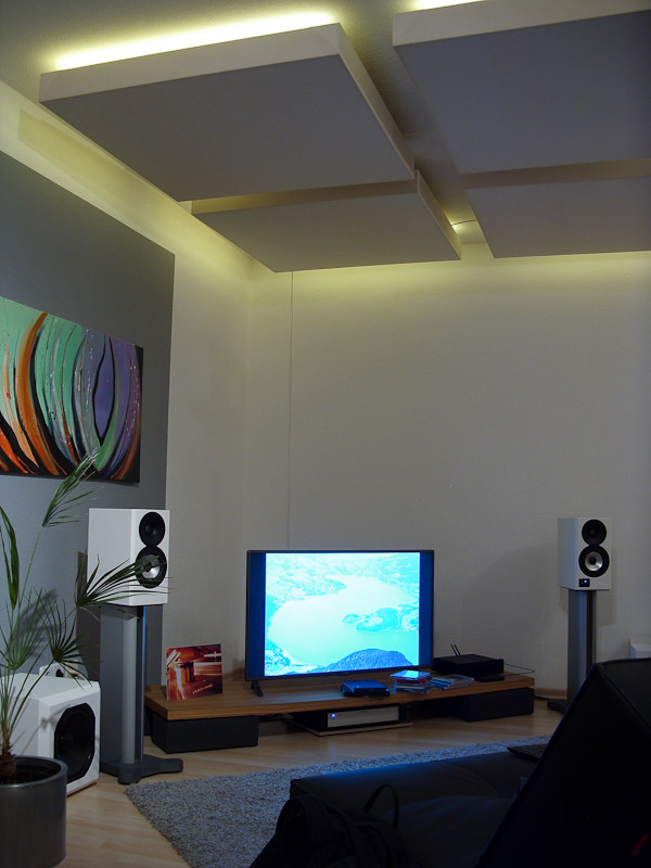

            Der Vollständigkeit halber noch ein Versuch den kompletten Hörplatzbereich einzufangen:
            Die Deckenabsorber sind in einem alten Thread ebenfalls dokumentiert. Falls es den ein oder anderen interessiert...

                Dieses leicht verkleinerte WG macht die Optik auf jeden Fall gefälliger. Eine schöne Box und eine sehr ansprechende Variante. Gefällt mir gut.
                  Das finde ich auch. Die WGs passen nun perfekt zu den ALs.

                      Kompliment, optisch wirklich absolut gelungen.
                      Auch der ganze Raum, wirklich schön gemacht.
                      Ich habe gerade versucht, Threads von Dir zu finden, wo die Absorber sowie auch der Bau/die Oberfläche der Lautsprecher dokumentiert sind.
                      Leider war ich da erfolglos.....gibt es diese noch?

                            Danke für Dein Lob! Die komplette Story zu den Absorbern ist hier zu finden: http://www.visaton.de/vb/showthread.php?t=22882&page=2
                            Die LED-Beleuchtung kam später. Dazu habe ich einfach schmale Leisten aufgenagelt und 12V LED-Streifen aufgeklebt und verdrahtet.
