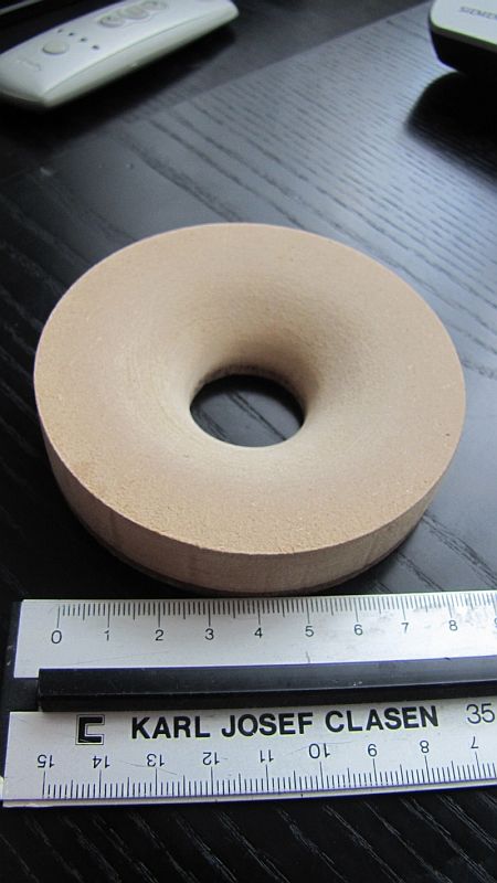

    Das WG besteht aus 22 Schichten eben dieses Furniers, dass ich auf der Drechselmaschine in Form gebracht habe:

    Das hat leider nicht so gut Funktioniert wie ich mir das erhofft hatte. Zum Einen bin ich beim ersten Versuch zu tief gekommen und es steht noch eine Zeitungspapier-dicke Schicht Furnier. Das WG zeichnet sich deutlich ab und das Furnier ist schon fast durchgeschliffen. Mal sehn, wie es nach dem Ölen aussieht. Was auch nicht so ganz funktioniert ist, den Übergang richtig eben zu schleifen. Das Furnier bröckelt irgendwie immer weiter ab, wenn ich weiter schleife. Vllt hab ich zu wenig Druck aufgebracht, keine Ahnung. Kann sein, dass hier Sekundenkleber Wunder wirkt.
    Die breite Klebefuge resultiert daraus, dass ich das eine WG schon länger gedrechselt hatte und das ganze offenbar mit arbeiten begonnen hat. Das heißt, das Ganze ist etwas unrund geworden. Die Furnierschichten liegen schließlich auch alle in die selbe Richtung.
