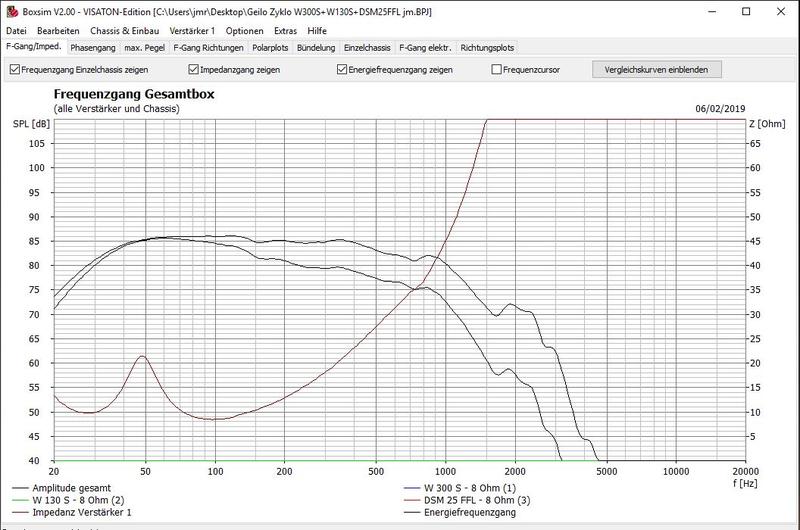

    So, habe die ergänzenden und zu ändernden Bauteile letzte Woche erhalten. So wie der jhohm beschrieben hat klingt der Bass schlanker, jedoch mir - da bin ich mir noch nicht ganz sicher - ein bisschen zu schlank. Zumindest nicht so wie manns von einer sollchen Kiste erwarten würde. Werde jedoch noch ein bisschen hören und die Pos des LS variieren. Nach meinem Empfinden steigt der Pegel zu höheren FQ an, wie in Boxsim V1.11b ersichtlich anstatt zu V1.20.

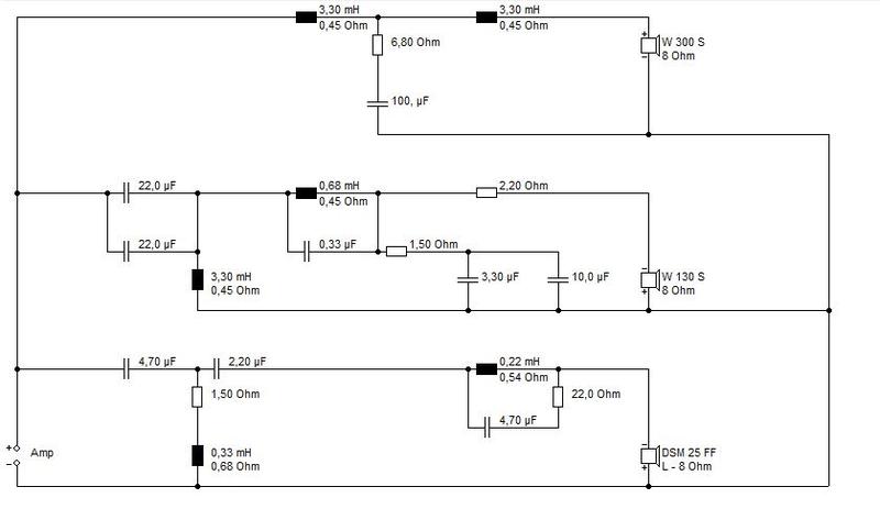

    Aktuelle Schaltung:
    Geilo Zyklo W300S+W130S+DSM25FFL 3.4.BPJ
    Weitere Hörstunden und Feedbacks folgen.

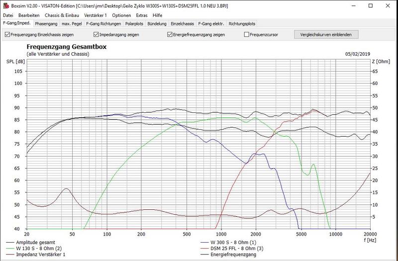

          Nachdem jetzt die Chassie neu eingemessen wurden hab ich den Bauversuch wieder aktiviert.
          -dabei stellte sich heraus, dass die 12cm Fase sich äußerst einflussreich auf dem Mittelton auswirkt.
          Geilo Zyklo W300S+W130S+DSM25FFL 1.0 NEU 3.BPJ
          Leider gefällt sie mir nicht ganz im MT. Eine Variante mit dem SC13 wurde auch negativ von mr beurteilt.
          Verdammt, schon ein 3jahresprojekt, dabei gefällt mir die Idee sehr gut!
          Nun eine weitere Möglichkeit:
          Was haltet ihr davon den W300S doch bis 1000Hz laufen zu lassen und die DSM50FFL im MT?
          Wer hat Erfahrungen dazu???
          Geilo Zyklo W300S+DSM50FFL+DSM25FFL 1.0.BPJ
          Geilo Zyklo W300S+DSM50FFL+DSM25FFL 1.3.BPJ
          Danke, lg!

            Oh, da bin ich zu spät, nun sind alle Bauteile da.
            Das wäre mein Vorschlag gewesen
            Boxsim fragt immer, ob es neuere Chassis laden soll, ich hatte es bei den alten belassen.
            Mit den neuen Chassis-Daten sieht es leider unbrauchbar aus

                Suche jemanden der Erfahrungen hat den W300S-8 bis 1000Hz zu betreiben.
                lg
                  • 4889
                  den W300S nicht höher als 500 wegen der Bündelung.
                  dem W130S nur 4 liter statt 8
                  durch das versetzen von w130s und dsm25ffl lässt sich das loch im f-gang glätten
                    • 2284
                    lg

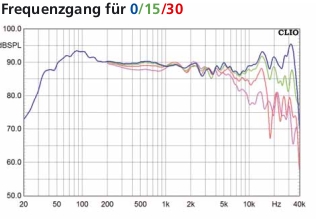

                    Keine eigene Erfahrung, aber in KT 02/2013 gibt es die Terra Luna (W300S-4 + FRS5X) mit sehr sauberer akustischer 12dB-Trennung bei 900 Hz(3,9mH/1R & 33uF > umrechnen auf 8R). Das Abstrahlverhalten ist dabei noch hervorragend !

                      8,2 mH und 16,5 uF (15//1,5)

                        wo siehst Du da ein hervorragendes Abstrahlverhalten bitte??
                        Ich sehe nicht einmal auf Achse einen sauberen F-Gang; von den F-Gängen unter Winkel einmal ganz zu schweigen, die sind IMHO unter aller Würde!

                          Der von KT gemessene Frequenzgang ist auf Achse zwischen 200 und 1000Hz glatt wie ein Kinderpopo im Bereich +/- 1dB. Bei 700Hz ist 30° bei -1,5dB und 45° bei -3dB schön stetig auf diese Werte ansteigend.
                          Gefragt war der W300S bis 1kHz, der Rest ist uninteressant
                            Genau, die Alpen sind auch glatt wie ein kinderpopo
                            http://www.visaton.de/vb/attachment....1&d=1549456320
                            Gruß Jörn
                            P.S. auch der in KuT 1/2009 auf S.24 gemessene F-Ganf hat wenig mit glatt zu tun!

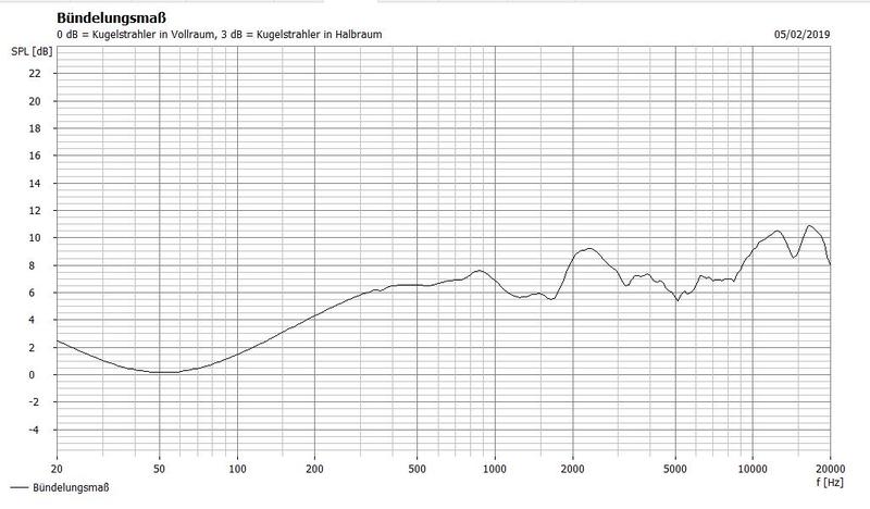

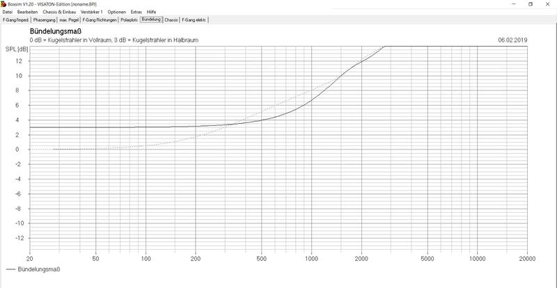

                                Boxsim macht es einem so einfach:
                                Bis 300Hz bündelt ein 12" Chassis in minimaler Schallwand 30cm x 30cm so gut wie gar nicht. In unendlicher Schallwand nimmt es bis 300Hz die 3dB als Halbraumstrahler mit. Darüber bündelt die schmale Schallwand mehr, bis ab 1500Hz es fast wieder egal ist.
