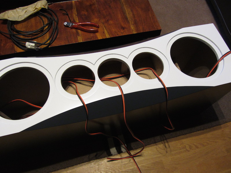

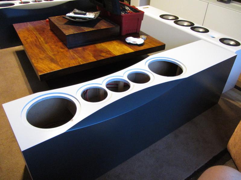

    Jeder Tieftöner arbeitet in ungefähr 46 Litern geschlossenem Volumen. Die Abmessungen entsprechen dabei dem originalen Bauvorschlag. Das untere Brett vom MT Gehäuse ist allerdings komplett bis hinten durchgezogen und trennt somit die beiden Tieftongehäuse voneinander. Das Bodenbrett ist in Richtung des unteren AL200 versetzt, so dass das Volumen abzüglich der Versteifungen genau dem oberen entspricht.
    Von unten (leicht zugänglich) habe ich dann die ziemlich abgespeckten Weichen geschraubt. Das Gehäuse selbst besteht aus 19mm MDF, die kleine Fasen an den Schallwänden wollte ich aus optischen Gründen nicht haben. Dafür wurden sämtliche ALs von hinten angefast, das erschien mir deutlich wichtiger. Gespachtelt, gefüllert und lackiert wurde in der letzten professionellen Lackierbude vor der Autobahn für runde 400 €uronen.

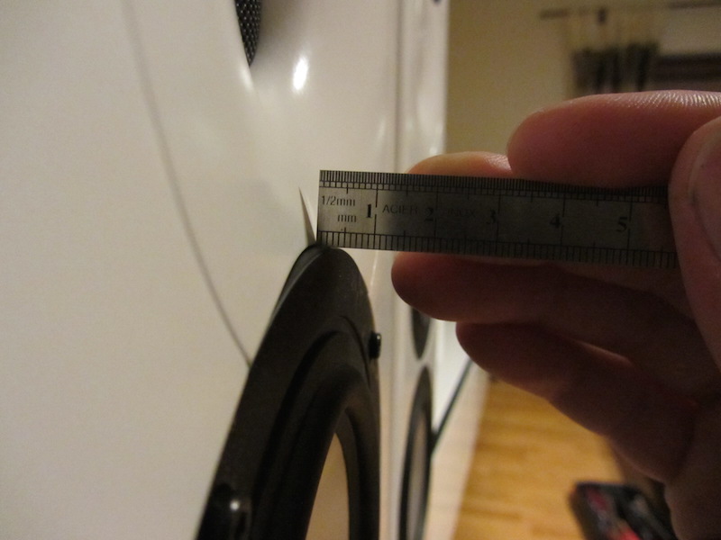

    Die Entfernung von Mitte AL130 zu Mitte AL130 beträgt sagenhafte 250mm. Das übertrifft meine kleine Concorde noch mal um 29mm. Das ist wirklich enger als nur eng zusammengerückt. Ich weis nicht genau wo die Grenze des guten Geschmacks tatsächlich liegt, aber bei mir kann man (noch) nicht zwischen Gehäuse und AL130 schauen. Das Waveguide war früher mal eckig, jetzt entsprechend rund gedreht, tief eingefräst und am Ende lackiert und nur eingeklebt. Die selbstentworfenen, höhenverstellbaren Füße sind gedreht, gefräst und schwarz-silbern eloxiert. Mit viel professioneller Hilfe, wahrscheinlich unbezahlbar.

    Bilder vom Bau
    Gehäuse frisch vom Maler abgeholt.

      abgedrehtes WG
      Waveguide im Detail

              Die erste Concorde die mir optisch gefällt. Die weiße Fase und die grauen Seitenwände lassen die Fase optimal zur Geltung kommen. Wie wenn die ganze Box in der Mitte schlanker ist. Absolutes Topdesign - und auch Finish, soweit man das auf den Bildern erkennen kann.

                Die Seitenlackierung auf die geschweiften Fasen zu ziehen, halte ich für eine gute Entscheidung. Sieht gut aus und macht schlank.

                  Dass es besser klingt als die alte, ist klar - breitere Fasen und der größere Abstand beider TT bringt viel. Auch wenn es manche nicht mehr hören wollen - Abstrahlung....

                        Das WG ist schon extrem weit ausgefräst, die Al stehen etwas über, was akustisch nicht perfekt ist. Ist aber sehr theoretisch. Man könnte die Körbe der AL an der kritischen Stelle flacher machen. Ist aber meckern auf hohem Niveau.

                            2. Die Al 130 stehen ja aus dem abfallenden Bereich de WG heraus, hast du ja auch schön fotografiert. Ist diese Kante nicht Nachteilhaft?
