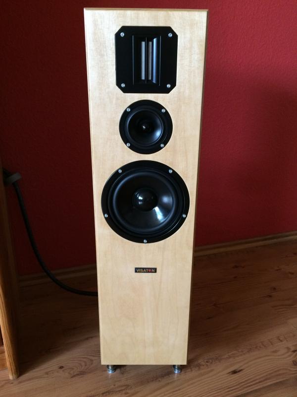

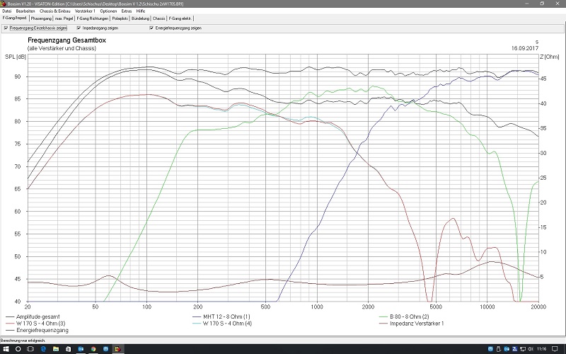

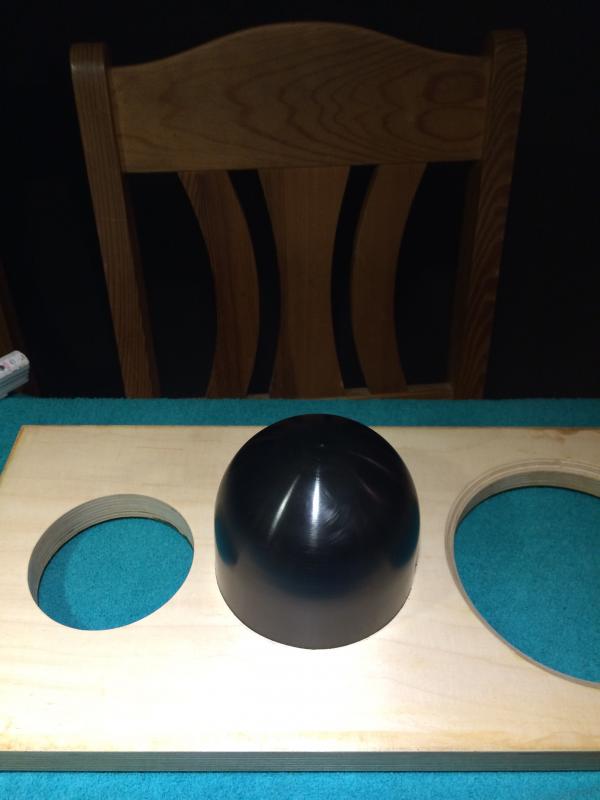

    als schon seid längerer Zeit stiller Mitleser hier im Forum, möchte ich euch mal mein fertiggestelltes Projekt zeigen. Den MHT fand ich schon längere Zeit sehr interessant- ich bin bekennender "Bändchen - Fan" - der B80 ist mir mal zugelaufen und der W170S lag noch rum ... Wirkungsgrad war mir nicht ganz so wichtig da die Endstufe genügend Saft hat, Frequenzgang geht glaub ich wohl ganz gut und besonderes Augenmerk hab ich auf die Phase gelegt ...
    So sieht das fertige Projekt aus , Bilder sagen mehr als Worte ...
    Grüße Schischu

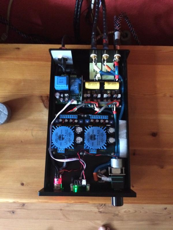

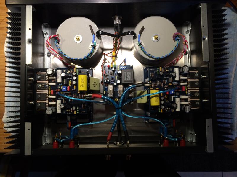

    Angetrieben wird das ganze von einer THEL Vorstufe + Endstufe, Spielpartner sind ein Hoerwege DA Wandler und ein Hoerwege modifizierter Onkyo CD-Player ...
    Anregungen und Kritik ausdrücklich erwünscht ...

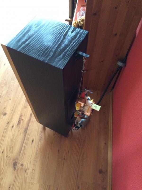

        Ist ja interessant, aber das Innenleben deiner Verstärkeranlage war ein wenig unnötig .
        Wie klingen sie denn und warum lässt du die Weichen hinten herunterbaumeln?

              Einen MHT ab 3,5 kHz mit 6dB trennen ist mutig.
              Und warum soll der W170 bis 1400 Hz laufen, wenn ein super Mitteltöner vorhanden ist?
              Der hat ja gar nichts zu tun!
              Würde ich wesentlich tiefer trennen!
              Nur so als Anregung

                  Den Grundgedanken find ich auch gut, vor allem die Kombi B80/MHT könnte vielversprechend sein, weil der B80 kein Problem mit einer hohen Trennung hat.

                    Klangbeschreibung : phenomenal ! Ich verzichte eigentlich gerne auf die sonst üblichen Klangbeschreibungen - da hat halt jeder so seine Vorlieben - der Klang ist sehr feinauflösend und analytisch, Stimmen und Bühne sind sehr "holographisch", Bass erstaunlich tief und trocken - alles in allem eine für mich ausgewogene Box, die nichts überbetont - mir gefällt`s auf jeden Fall - ich kann nur noch eins dazu sagen, mein bester Freund hat zu Hause 2 modifizierte 400er ACR Isostatic stehen - dem treibt`s jedesmal, wenn er hier ist, die Tränen in die Augen weil er klanglich nicht mithalten kann

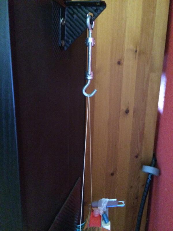

                    Die Weichen baumeln nicht - die sind mit Drachenschnur und Drahtseilspannern zwischen 2 Winkeln oben und unten fest verspannt

                      Sehe ich auch so.
                      Nur so als Anregung
                      Die Weichenschaltung für den MHT hab ich geklaut - die stammt von der Topas plus
                      Der B80 langweilt sich schon so`n wenig - ist aber der Tatsache geschuldet das die "schweineteuren" Weichenbauteile nur so vorhanden waren ... ist halt nur ein 2,5 Wege System
                      Deine Simu sieht ja nicht schlecht aus - nur da gefällt mir da die Phase nicht ...

                        Ein Nachteil der hohen Trennung ist, dass die Resonanz des W 170 nicht genügend unterdrückt ist und ev. hörbar ist.

                          Deine Box ist ziemlich niedrig, die Mitte zwischen B80 und MHT wird wohl deutlich unter deiner Ohrhöhe liegen. Das kannst du simulieren indem du den MHT auf Schallwand/Position 1cm nach vorne nimmst. Dann schau nochmal nach der Phase bei deiner und meiner Simu.
                          Das ist einer. Außerdem klingt der B80 hier wohl besser und die Bündelung wird gleichmäßiger. Man vermeidet die Trennung mitten im Stimmbereich.

                            die Idee einen super-Breitbänder als Mitteltöner mit einem noch besseren Hochtöner zu verheiraten empfinde ich als eine der klanglich vielsprechendsten Lösungen.
                            Da kann man unter- (<800Hz) und oberhalb (>1800 Hz) der für die Sprachübertragung relevanten Frequenzbänder, bei denen das Ohr am empfindlichsten auf Verzerrrungen ist trennen.
                            Habe mich schon gefragt wie lange es dauert, bis diese Box gebaut wird.
                            Glückwunsch zur dem gelungen Experiment
