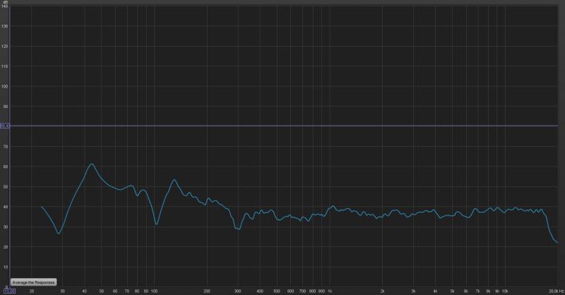

    Die Weiche simulierte ich in Boxsim den Tieftonzweig trennte ich vom Rest um diesen per Biamping anzuschließen.
    Das Ergebnis korrigierte ich am Hörplatz mittels DSP. Gemessen mit REW 1/6 Oct geglättet. Der Frequenzverlauf ähnelte am Hörplatz sehr stark der Boxsim Simulation. Einige Stellen mußte ich dennoch korrigieren. Die Bassüberhöhung wählte ich bewußt da mir der Frequenzverlauf am meisten zusagt. Bei einem linearen Verlauf im Bassbereich klingt es mir nicht kräftig genug, zu flach.

      Ich mußt 2 starke Einbrüche im Bassbereich korrigieren er hatte 8 db einbrüche bei 100hz sieht man immer noch etwas in der aktuellen Messung. Und einen bei ich glaube 200hz den sieht man jedoch nun nicht mehr. Die generelle Bassüberhöhung kommt durch den Raum also die Weiche habe ich flach ausgelegt siehe Boxsim. Jedoch im Raum fand die Überhöhung statt. Ich habe die 2 Einbrüche ausgeglichen mit einem PEQ und unterhalb 50hz einen starken eingriff da er dort erwartungsgemäß stark abgeflacht ist.

        Einbrüche NICHT korrigieren, zumindest nicht schmalbandig!
        Das sind Zeitfehler, wenn man die korrigiert, wird es schlechter.

            Ah ok danke das wußte ich nicht. Ich lade heute Abend mal die unkorrigierte Version hier hoch dann sieht man wie die Einbrüche aussahen. Ggf. deaktiviere ich die PEQ Korrektur an den Stellen.

                Hier die Messung nur mit der passiven Frequenzweiche.

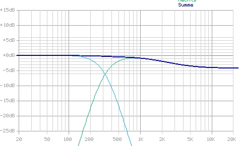

                  Du solltest die Peaks bei 50 und 100 etwa zur Hälfte kappen, exakt auf der Frequenz und mit angepasstem Q. Dann den Mittelton etwas anheben, damit die Messkurve zu den Höhen leicht fällt. Perfekt (nach meinen + anderer Erfahrung) wäre es so:
                  Den Bass kannst du noch anheben, wenn du möchtest, aber die Zielkurve ist immer raumabhängig, also probieren.
