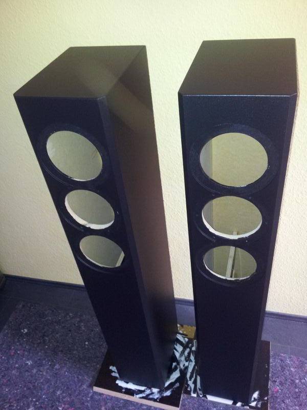

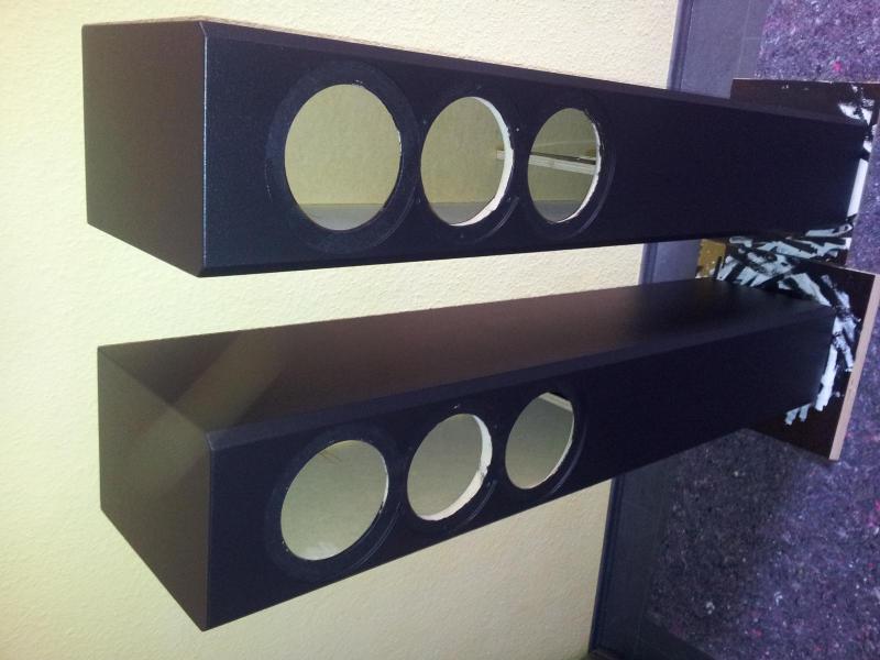

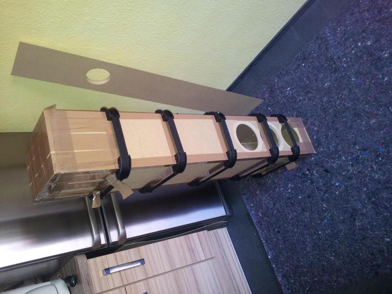

    Nach längere Baupause wollte ich mal was neues Bauen.Bin ja mit meinen Voxen zufrieden aber warum nicht.
    Da mir die Concord zu aufwändig war habe ich mich für die Standcouplet WG entschieden sind ja nur 6 Bretter.
    Irgendwie bin ich draufgekommen die Aktiv aufzubauen.Also Boxsim angeschmissen und probiert.
    Das hatt soweit geklappt.Na dann loss müsste nicht so schwer sein

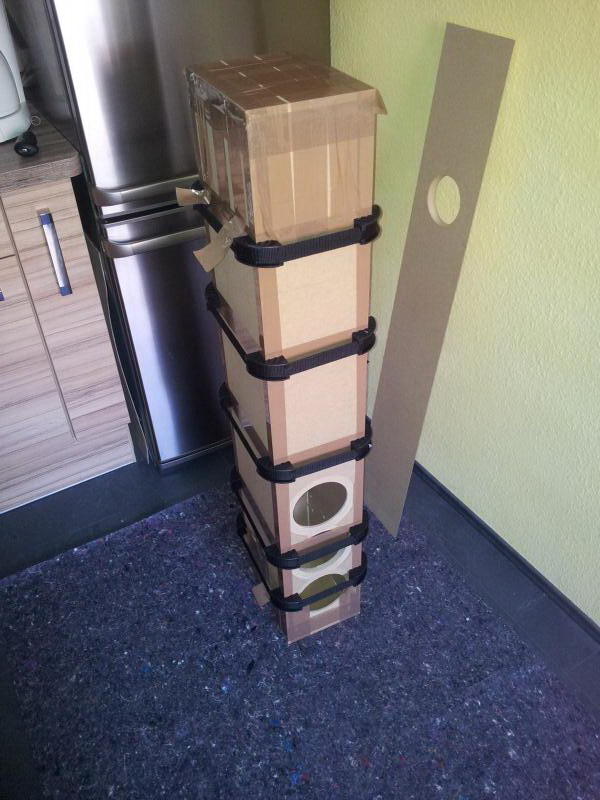

    Die Box habe ich ein wenig größer gebaut 115cm x 18 x 25. Das ergibt ein Volumen von ca 32 Litern.
    Die Bassreflexabstimmung habe ich auf ca bei 37 Hz gelegt.
    Warnex schwarz war die einfachste Lösung für mich.
    Für innen habe ich Steinwolle genommen.

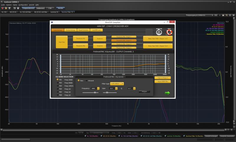

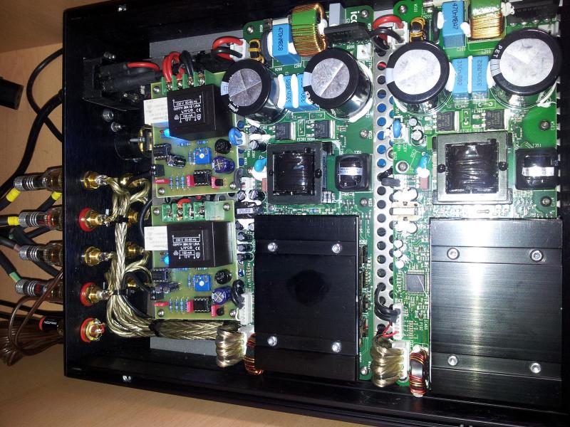

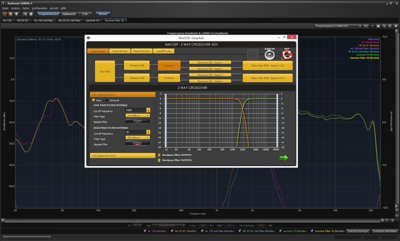

    Angetrieben wir die Box von zwei ICE Power250ASX2 Modulen.Angesteuert von der MiniDSP 2x4 Balanced als Weiche.

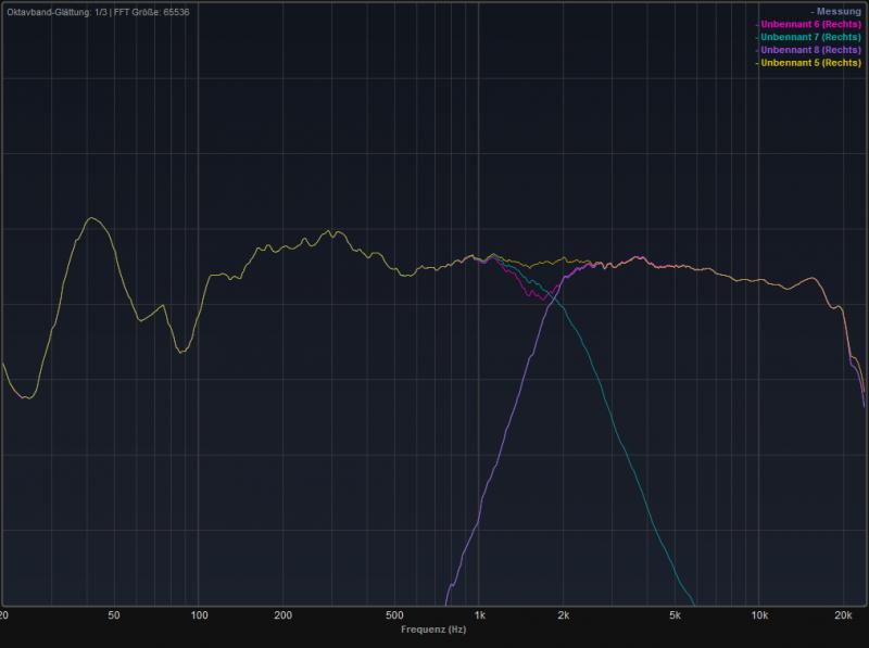

    Naja soweit alles gut.Das Problemm ist nur das ich keine Ahnung vom Messen habe.
    Hab mir aber schon eine Kaliebriertes ECM-40 und dazu eine US-144MKII Saundkarte gehollt.
    Auf die schnelle habe ich mit Carma 4 eingemessen.Damit ich schon mal ein ergebnis habe.
    Die Box hört sich ganz gut an obwohl das mit dem einmessen nicht 100% stimmt.

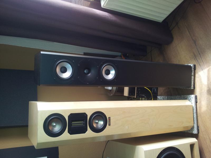

    Hier noch Bilder und die Boxsim Daten
      • 5972
      Wow, sehr schick. So viele gibt es ja nicht davon, zumindest bekannt. Gefällt mir gut.
      Ich bin mal so frei, was gegen die Nackenschmerzen zu machen, ich hoffe Du hast nichts dagegen.

            schönes Projekt und danke für den Bericht. Kannst Du bitte noch was zum Klang sagen? (Vergleich zu Deinen anderen)
            Frage: in Deinem Verstärker sitzen links zwei kleine Platinen (nicht die ICEPower-Module) - wozu dienen die?
            Dietmar
            • Kreni
              • 28.03.2007
              • 142
              Die sind von AudioCreativ sogenante Automatische Signaleinschaltung-Standby.
              Eins steuert das ein/aus Schalten und das andere die Standby-Modus (Disable) von den ICE Power Modulen.
              Die Module haben unterschiedliche verzögerung von ein/aus schalten.So umgehe ich das ein/aus Plopp.
              Hatte da bedenken wegen den Hochtöner.Das funktioniert jetzt recht gut.
              Bin sehr überrascht wie sie mit meinen Voxen aufnehmen können.
              Ein Unterschied ist fast nicht vorhanden.Obenrum spielen sie sehr hochauflösent und klar vorallem die Stimmen.
              Was da und wieviel Bass rauskommt echt spitze für die zwei AL in meinen 16qm Raum.Sehr preziese trocken und tief.

                • 28847
                Versuche mal die Trennung mit der Güte 0,7, ebenfalls 2 mal, das entspricht LR 4, was akustisch günstiger sein sollte.
                Trennung bei 1500 bis 2000. Deine Simu ist im Bass und Grundton etwas mager, da soltest du etwas anheben.
                • Kreni
                  • 28.03.2007
                  • 142

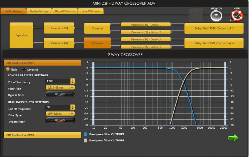

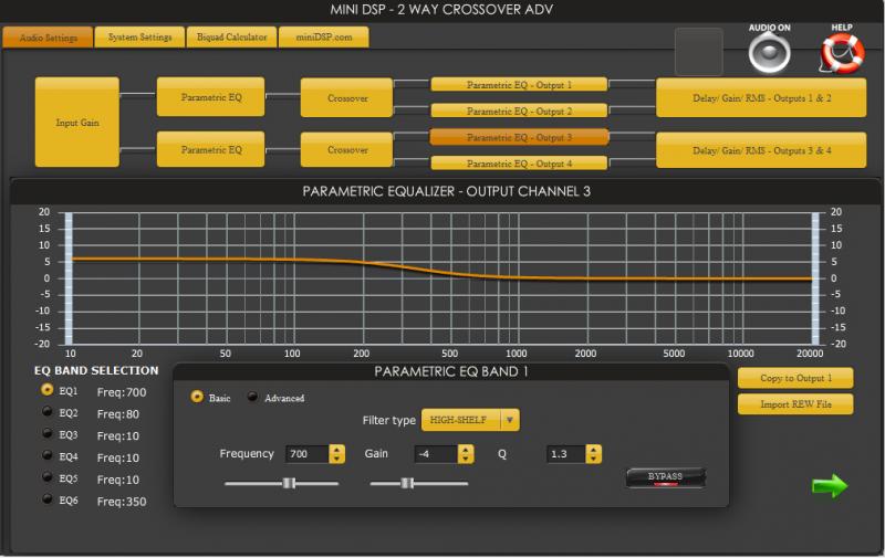

                  Hab die Sium mit Güte 0,7 und 2 mal bei 1500HZ den TT und bei 2000Hz bei den HT geändert.
                  Den HT habe ich umpohlen müssen.
                  Glaub das die Phase jetzt besser aussiet.
                  Da der Filter LR 48 die Pahse um 720° dreht und LR 24 nur um 360° stimmt ?

                      Hab die Filter umgestellt auf LR24dB Trennung bei 1700 TT und 2000Hz HT.
                      Den TT in unteren Bereich angehoben.Der Klang hatt jetzt einen großen schritt nach vorn gemacht.
                      Die Stimmen kommen jetzt viel luftiger und räumlicher rüber.
                      Die Messung ist auf der höhe von den HT in 70cm Entfernung gemacht.
                      Wie stelle ich eine Box im Raum auf um zu Messen ?

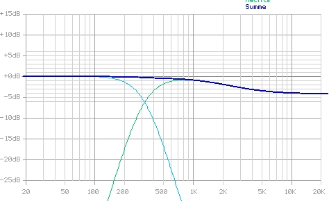

                        • 28847
                        Ha! Du hast nicht (nur) die Bässe angehoben, sondern (die von mir und anderen empfohlene) Linkwitz-Zielkurve für die Höhen angewendet. Zwar etwas tiefer beginnend und schmäler, aber sonst----
                        Zur Messung der richtigen Trennung die LS möglichst frei aufstellen und in 70 cm Abstand messen auf Höhe des HT.
                        Dann die LS optimal aufstellen und am Hörplatz messen. Die Peaks (zB den bei 40 Hz) zu 50-70% kappen mit DSP, Senken lassen oder breitbandig anheben ( ev. von 20 -150 Hz). Musst du probieren.

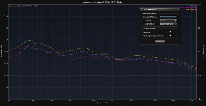

                          Ja so hört sich besser und angenehmer an.So kann man über Stunden laut hören ohne Ohrschmerz.

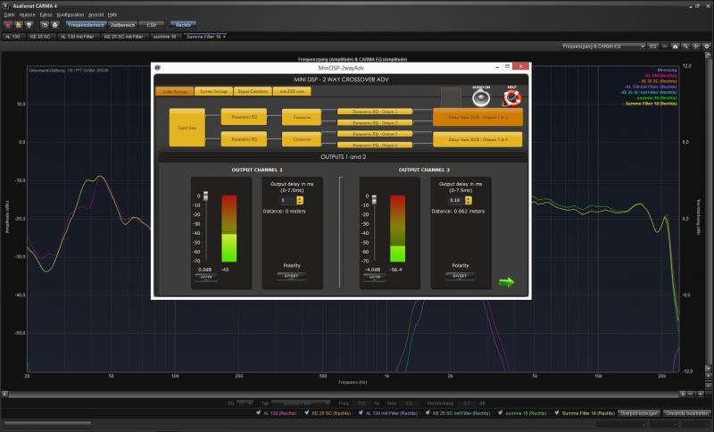

                          Noch schnell am Hörplatz Messungen gemacht.Die gelbe Kurve ist eine Dual Monomessung.
                            • 28847
                            Violett und Blau sind dann links und rechts? Wenn ja, solltest du die Differenzen (li-re) um 300 Hz noch egalisieren und den Buckel weg machen.
                            40 Hz noch weniger und ev zu 20 kHz etwas anheben. Irgendwann geht es nicht mehr besser.
                              • 28847
                              Das ist die Zielkurve von "pansen", übereinstimmend mit anderen:
