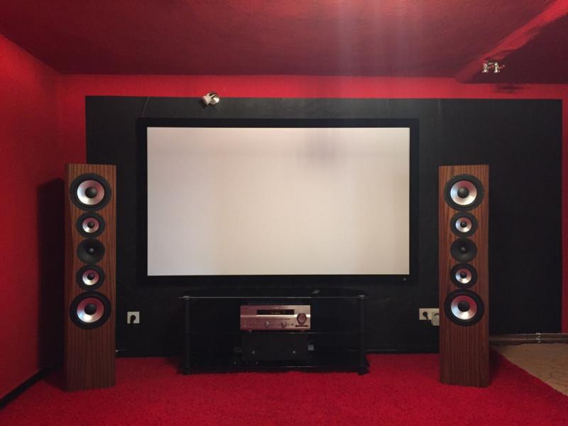

        So, die Erste Box heute fertig gebaut.
        Erster Klangeindruck: Sehr gut! Hoch und Mitteltoneinheit klingen sehr ausgewogen! Hier stehen die Concorde IMHO meinen alten Neumännern (hatte ich kurzzeitig) in nichts nach. Und das soll was heißen...
        Der Bass ist mir noch etwas matschig. Das liegt aber an meinem Raum.
        Hier muss ich messen.
        Dank Teilaktiv sollte das aber kein Problem sein, das in den Griff zu bekommen.
        Nächste Woche folgt dann Nr.2!:-)

            Sieht gut aus, ein schönes Furnier.
            Kannst Du bitte Details zeigen, Abstand WG zu Chassiskorb, oder Korb an Korb?
            Danke.

              @Yoogie
              Die Chassis sind Korb an Korb. Gefräste Chassis habe ich mir nicht zugetraut.
              Somit gibt es aber leider ein minimales Spaltmaß, welches ich nicht bedacht habe. Hier muss ich noch mit Holzkit etwas nacharbeiten. Aber sieht man nur von nahem..
              Heute die zweite Box zusammengebaut und die Trennfrequenzen nach Walwal´scher Arbeit einprogrammiert (Danke nochmal an dieser Stelle an dich, Jürgen).
              Der Klang ist phänomenal. Der Bass schon recht präzise, obwohl das Messen noch nicht erfolgt ist.
              Aber Hoch und Mittelton spiele wirklich zur Höchstform auf. Im Vergleich zur Studio 1 (hatte ich kurzfristig hier stehen) nochmal eine deutliche Steigerung.
              Auch die Hypex Konstruktion ist wirklich perfekt! Nur ein XLR Kabel pro Lautsprecher benötigt. Und dank der dazwischen geschalteten Passivweiche auch keine Not, den Hoch und Mitteltonbereich anzupassen.
              Kein Rauschen, nix...
