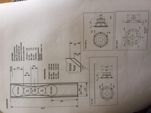

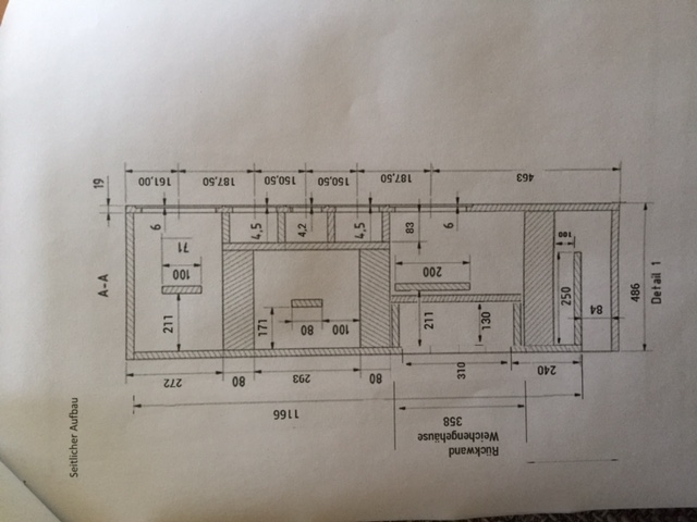

    Die Baupläne habe ich von der Orignalen Waveguide Version
    etwas angepasst.Zum einen,habe ich keine echte Möglichkeit
    die Chassis zu fräsen (daher sind sie so nah aneinander wie möglich),
    weiterhin wollte ich ein 25mm MDF Gehäuse und ein separates Weichenfach.

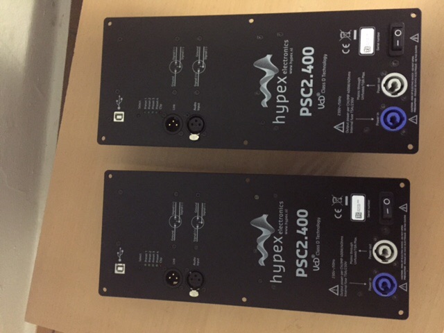

    Auf der Rückseite wird ein 2 Kanal Hypex Dsp Modul eingebaut,welches die Tief- und
    Mitteltöner aktiv trennen soll.Die Hoch und Mitteltoneinheit wird an den weiteren Kanal angeschlossen,allerdings mit einer passiven weiche für die beiden Chassis (nach Original Bauvorschlag
    Concorde Waveguide).
    Die Vorteile die ich sehe:Zum Verstärker muss nur ein symmetrisches
    Kabel.Außerdem kann ich den Frequenzgang
    mit dem DSP nochmal nachglätten.

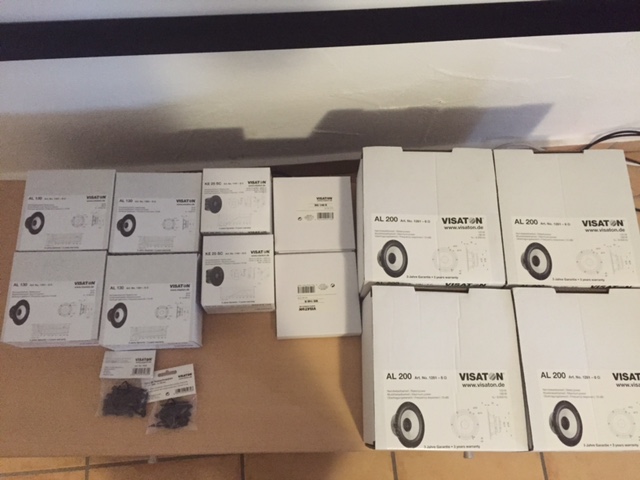

    Alle Bauteile (bis auf das Bitumex für Hoch und Mitteltöner) sind da.
    Mit dem Gehäuse geht's es bald los...
    Hier die Ersten Fotos...
    Ps:Nach Rücksprache mit dem wohl Besten Concorde-Kenner
    Jürgen habe ich mich entgegen meiner Pläne im letzten Moment
    doch für sie Al als Tiettöner entschieden (statt wie erst geplant die Tiw200xs)

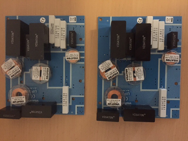

      Für die 33 µF hast du 3 C parallel geschaltet? Sonst wären zu viele C verbaut. Wenn du im MT die von Visaton vorgeschlagenen (mit mehr R) Spulen nimmst, kann es sein, dass der HT-Zweig auch mehr Vorwiderstand braucht. Aber das musst du erst mal anhören.

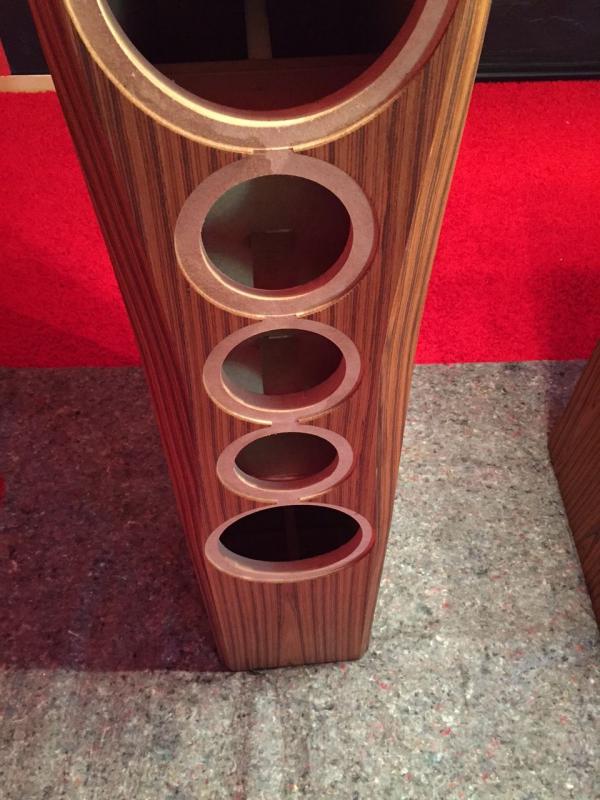

      Nicht vergessen: Die MT-Ausschnitte hinten anschrägen, bei 25 mm Wandstärke besonders wichtig.
      http://www.visaton.de/vb/showthread.php?t=23692
      Und nimm Steinschafwolle im MT-Kasterl.

        Danke für den Hinweis,Jürgen.
        Das mit dem angeschrägten Mittelton habe ich wohl überlesen.

          @Jürgen:
          Die Weiche ist nach dem Original Bauvorschlag (Concorde Waveguide).
          http://www.visaton.de/vb/showthread.php?t=22941
          Einzig im Mittelton wurde der Elko 100 und der Widerstand 1 ohm/ 10 Watt entfernt um den Mittelton nach unten "zu öffnen".
          Müsste doch eigentlich korrekt sein, oder?
            • 28723
            Ok. Und die 1,5 mH kommt raus - hast du aber schon.

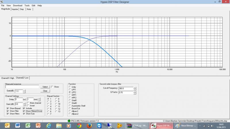

              ...weiter gehts mit der Ersten Programmierung der DSP Module.
              Da ich nur die Trennfrequenz von 300 hz programmiere, ist das alles noch relativ einfach.
              Später, wenn die Boxen dann vollständig sind, gehts ans messen.

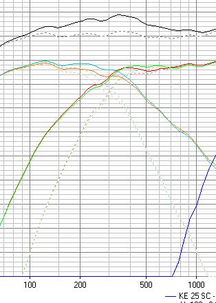

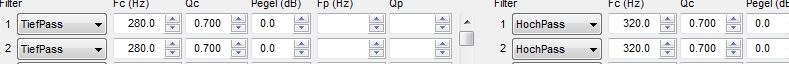

                • 28723
                Kannst du auch LR4 also 24 dB/Okt. einstellen? Ist besser. Mit 12 dB bekommst du eine fette Überhöhung und du musst umpolen.
                .....12 dB
                ___24 dB
                Beides 300 Hz
                Zuletzt geändert von walwal; 12.06.2015, 19:31.
                • BigBox
                  • 25.12.2006
                  • 896
                  Ich hatte die Grafik noch nicht aktualisiert.
                  Man kann hier einfach zwei Filter übereinander legen.Dann habe ich die 24 dB.
                  Grafik aktualisiere ich morgen.Danke für den Hinweis
                    • 28723
                    Genau so habe ich das auch gemacht. Prima. Die Trennfrequenzen wurden nach Messung leicht verändert:
                    Zuletzt geändert von walwal; 13.06.2015, 11:06.

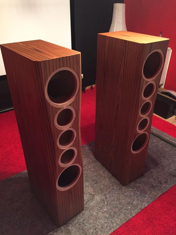

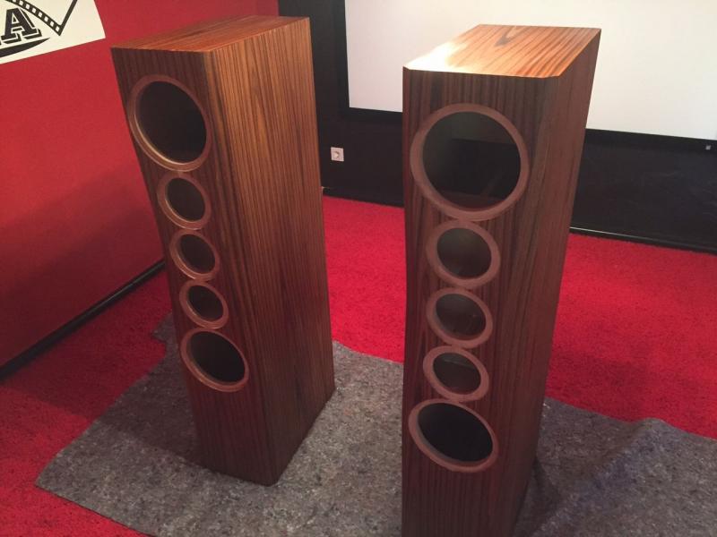

                      So, die Gehäuse sind endlich fertig. Furnier Palisander. Gerade das Erste mal geölt...

                          • 28723
                          Sauber gemacht.
