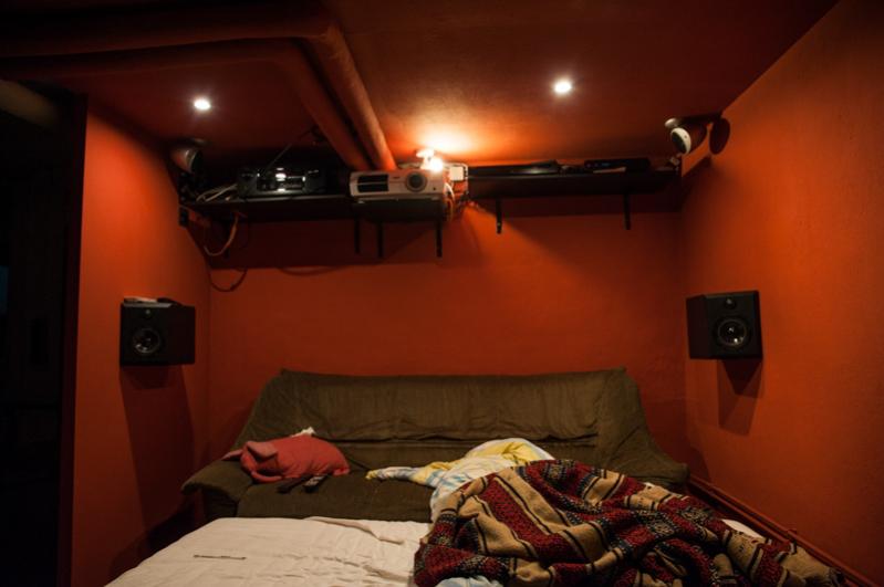

    Die gesamte Technik steht jetzt auf den Regalbrettern kurz unterhalb der Decke. Das Subwoofermodul Detonation DT 80 haben wir in das eine Brett eingelassen, so kann der Pegel recht schnell eingestellt werden. (Wenn meine Mutter mitschaut, Pegelregler nach links, sonst möglichst weit nach rechts )
    Nach einer Woche mit täglicher Arbeit war es dann auch getan

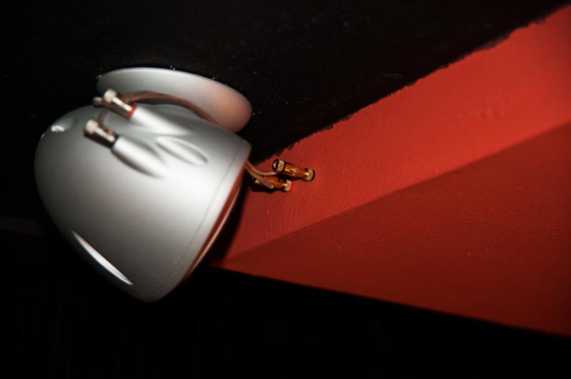

    Momentan hängen vier der alten Satelliten schon an ihrem neuen Platz unter der Decke, einer als Center und als Frontlautsprecher zwei Wharfedale Diamond Regalboxen. (Auf den Bildern sind noch andere Boxen zu sehen, das ist der Center für mein kleines Heimkino in Karlsruhe und zwei kleinere Bose-Boxen)

    Auf den Bildern sind links in der Trennwand und an der linken Wand zwei kurze Kabel zu erkennen, dort sollen die Rear-speaker hin. Diese sollen zusammen mit den LaBelle sobald wie möglich gebaut werden, müssen aber noch ausgesucht werden.
    Der Abstand der Hörpositionen zu den Rears ist natürlich sehr gering, was für Speaker eignen sich denn da am besten? Sie sollten natürlich möglichst flach werden, die Breite und Höhe sind aber nicht so eingeschränkt. Etwas in die Richtung der Aria Dipole oder BelleCR (light, und etwas flacher gebaut) hatte ich mir bis jetzt vorgestellt, hat dazu jemand ein paar Vorschläge?

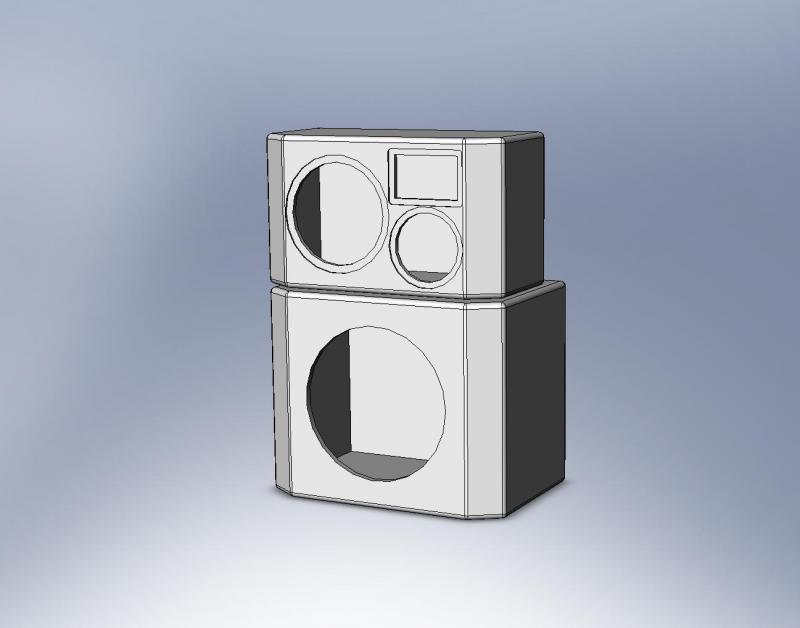

        Sieht super aus aber wo möchtest du auf der linken Seite noch eine LaBelle parken, vor allem wenn eine 250er gebaut werden soll ?
        Auf dem Foto siehts so aus als hätte man Probleme eine Stella light zu stellen ohne dass die Leinwand verdeckt wird.
          Die Belle 250 wird quer, ähnlich wie die Belle 300 in der Zeichnung. Das drunter ist ein 18" Luftverschieber
          Somit sind die genau perfekt für eine solche Anwendung unter der Leinwand.

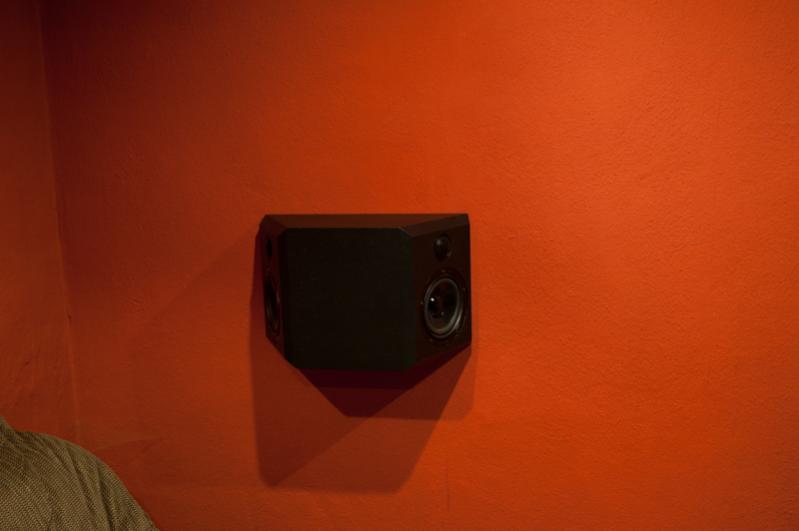

                  Durch den Hinweis von yoogie konnte ich zwei schöne CT Dipol 130 aus der Bucht fischen. Nach ein paar Schichten Warnex waren diese optisch wie neu und hängen jetzt an ihrem Platz.
                  Durch den sehr kleinen Hörabstand gibt es leider nur eine wirklich optimale Hörposition, aber abgesehen von diesem Problem bin ich mit dem Klang wirklich zufrieden

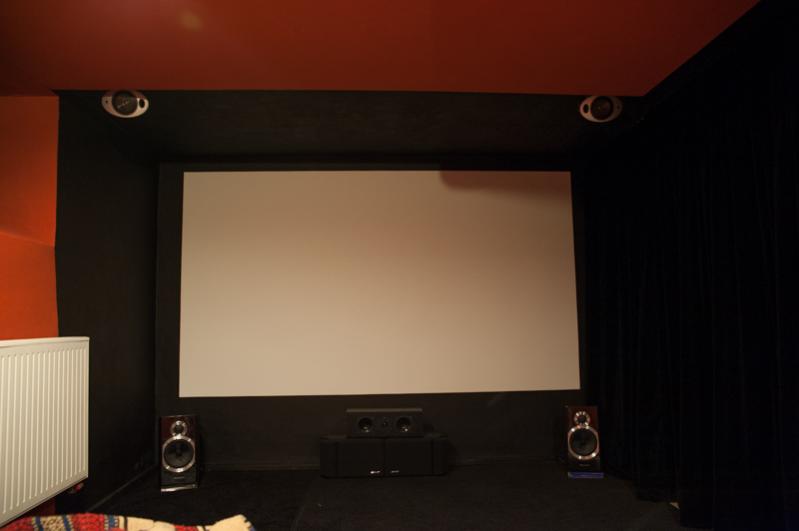

                  Auf der rechten Seite vor der Sauna hat mein Vater nun einen schwarzen Vorhang gehängt - für das Bild natürlich optimal, nur leider hat er den Subwoofer dahinter versteckt...konnte noch keinen wirklichen Kompromiss mit ihm finden. Habt ihr dazu noch vielleicht ein paar Ideen?
                  Die Atmos Lautsprecher hängen auch schon, nur der Atmos Verstärker fehlt noch...da lässt sich mein Vater leider noch etwas Zeit
                  Vorne stehen zwei Wharfedale Diamond Boxen, und ein kleiner Yamaha Center mit Bose-Boxen als Ständer, zu mehr als das sind diese auch nicht gut
                  Nächsten Monat baue ich dann einen La Belle Center, die Front Belle 250 werden noch etwas warten müssen...außerdem muss das Sofa dringend durch ein schickes Selbstbaumodell ersetzt werden, passt nun wirklich nicht mehr zum Standard des restlichen Kinos.
                  Achja, und die Heizung streichen wir auch bald noch schwarz!

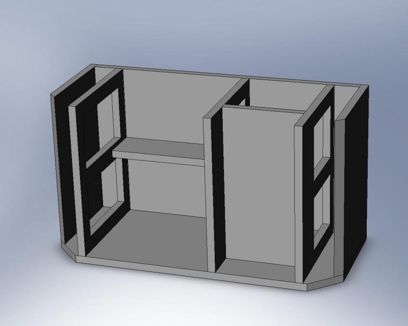

                        Nächstes Update: Inzwischen habe ich die Gehäuse für zwei Querbelles mit TIW 250 gebaut.
                        Beim Kopieren der Rahmen habe ich schon wieder einen Bündigfräser zerstört...beim ersten Mal war es ein Billigmodell aus einem großen Fräserset, habe daraufhin einen Bosch-Fräser gekauft, in der Hoffnung er wäre besser. Vielleicht war die Drehzahl zu hoch, das Lager zu lange nicht gefettet, jedenfalls ist das Lager des Anlaufrings wieder kaputt.
                        Zum Glück konnte ich bei Amazon reklamieren, 16 Stunden nach meiner Anfrage war schon kostenloser Ersatz da und das Leimen konnte beginnen!
                        Eine alte und kaputte Slackline war beim Leimen noch eine große Hilfe. Nachdem die Mittlere Front geleimt war, konnte ich mithilfe der Slackline die 45° Seiten super fixieren.
                        Die Ausfräsung für den TIW habe ich ohne Schablone gemacht, mit Fräszirkel einfach bis an die angezeichneten Striche und danach mit einem durch Zwingen fixiertem Brett als Parallelanschlag die gerade Seiten gefräst. Hat auch wunderbar funktioniert, nur bei der einen Gerade saß das Brett auf Anhieb so perfekt, dass ich die losen Zwingen vergessen habe komplett anzuziehen. Aber die kleine Macke habe ich gespachtelt und sollte später nicht zu sehen sein
                        Jetzt beginnt leider noch große Warten, bis ich sie endlich hören kann...sie stehen fertig gespachtelt zuhause in Göttingen und können gestrichen werden. Aber erstmal wird wieder fleißig studiert, und wenn ich das nächste Mal in der Heimat bin und die Weichenteile angekommen sind, kann ich sie endlich fertig bauen.

                          Die Dipole würde ich schlachten und 4 Direktstrahler draus machen für Backsurrounds. Da hättest mehr davon als von den Hallsoßenwerfern
