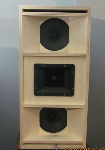

    Sat mit Visaton 2 BG20 und HTH8.7
    Meine neuen Low-Cost Satelliten geben gerade ihre ersten Töne von sich.
    Sie sind komplett Visaton bestückt, auch die Weiche.
    Die BG20 haben ein kleines Waveguide bekommen, das von 500-800 Hz, wo die BG20 am schwächsten sind, einige dB anhebt und das Bündelungsmaß vergleichmäßigt, damit erreicht der Lautsprecher ca. 100dB.
    Durch den Versatz des HTH nach vorne lässt sich eine phasenlineare Anbindung erreichen.
    Die Ausführung als Bassreflex bewirkt eine größere Belastbarkeit im unteren Bereich.
    Tatsächlich kommt sogar ein bisschen Bass raus bis 80 Hz.
    Der Klang ist sehr angenehm, in Anbetracht des Preises fast schon unglaublich. Die BG20 machen das, was man von ihnen bereits kennt. Den Hochtöner habe ich mit 12dB und Saugkreis beschaltet, damit kommt er ausreichend hoch und klingt sehr angenehm und unaufdringlich.
    Die Schallwand für den Hochtöner ist so groß daß man den Hochtöner auch anders rum einbauen kann als Center.
    Die paar Zentimeter, die man noch einsparen hätte können machten in der Simu keinen großen Unterschied.
    Die Trennung ist etwa bei 3 kHz.
    Jeder BG20 hat etwa 20 l und sind auf 70 Hz abgestimmt. Damit ergibt sich ein kleiner Buckel bei 100 Hz, der bei freier Aufstellung oder auf Ständer sehr hilfreich ist. Wenn es bei wandnaher Aufstellung zu fett ist kann man einen BR-Kanal zumachen. Auch ein BHP mit Kondensator ist möglich. Die Ankopplung an ein Eckhorn bei 80 Hz funktioniert prima.
    Im Raum kommt man auf etwa 120dB max.

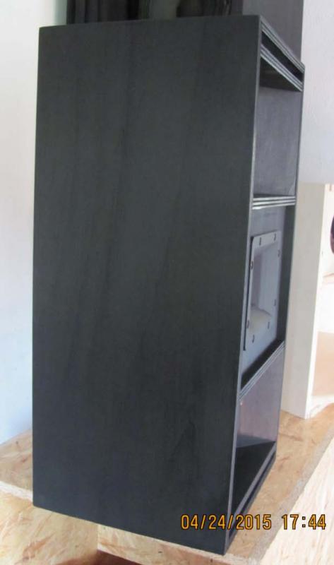

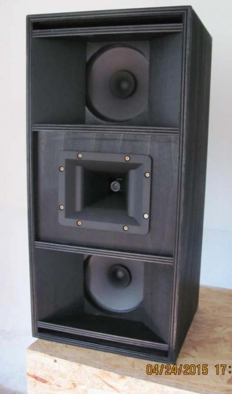

          Und so sehen sie dann mit ein bisschen Farbe aus.
          Ich hab sie 3x mit Esche schwarz lasiert. Das ergiebt eine schöne matte Oberfläche, die im Heimkino nicht spiegelt, die Holzmaserung sieht man aber trotzdem noch.
          Grüsse
            • 3697
            Sehen ja toll aus, gut gemacht. Erinnern mich mit diesem Trichter vor dem Bass ein bißchen an die legendären Voice of the Theatre von Altec Lansing, auch wenn der Vergleich etwas hinkt. https://abload.de/image.php?img=alte...rtesyon9h5.jpg
            Zuletzt geändert von ubix; 18.07.2019, 18:43.

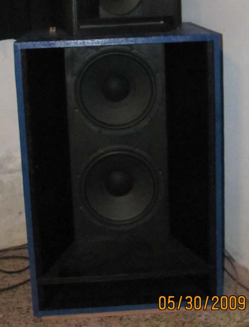

                Was noch fehlte war ein Sub dazu.
                Zuhause hab ich zwar ein Eckhorn, aber mal zum mitnehmen oder für draußen keine gute Idee.
                Low Cost sollte es auch sein und halt Visaton.
                Da bleibt nur einer: der W300.
                Durch seinen ganz ordentlichen Hub hat er mehr Verdrängung als ein BGS40.
                Allerdings verlangt es einiges Kopfzerbrechen ihn zu einem vernünftigen Wirkungsgrad zu bringen. Nach einigem Simulieren ist es erstmal ein Bassreflex-Horn Hybrid mit Doppelbestückung geworden.
                Damit wird der Wirkungsgrad zwischen 50 und 200 Hz um ca 5dB erhöht. Damit ist man mit der Trennfrequenz zum Sat einigermaßen flexibel. Außerdem ergibt sich ein netter Kickbass, also gut für Partymucke.
                Kleiner Wermuthstropfen: Experimente mit Dubstep und 5-15 Hz quittiert er sofort mit klackendem Anschlaggeräusch der Schwingspule . Subsonic mit 30-40Hz ist Pflicht!
